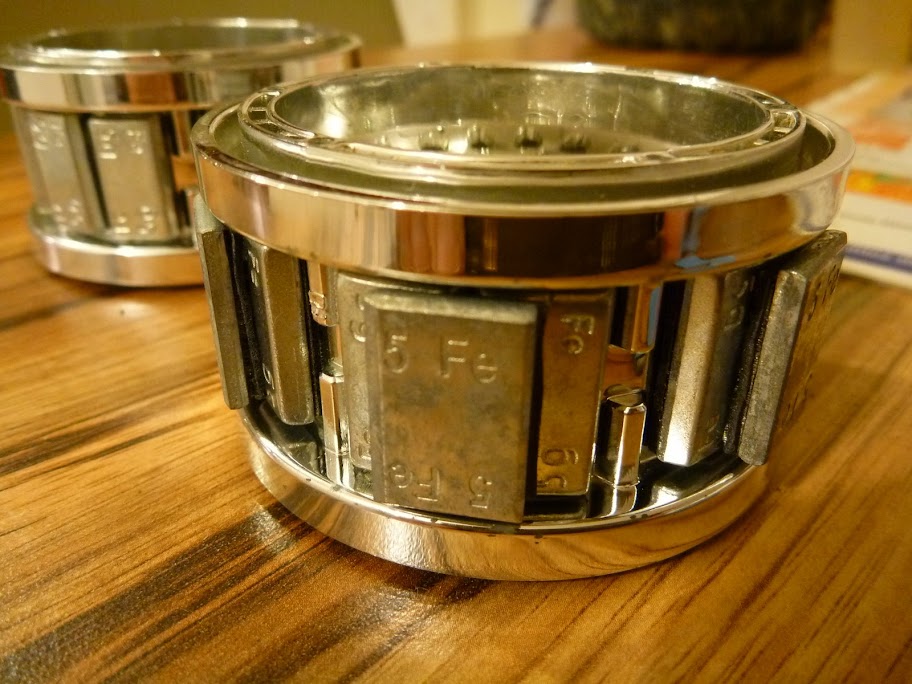

Salut, tu devrais lester tes jantes et découper tes mousses :
J'ai fait ces modifs sur mon HPI crawler king, et çà l'a métamorphosé.
