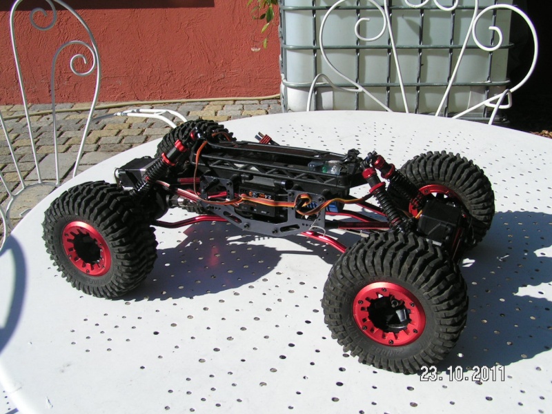

ayant vendu un AXIAL ax10 il y a environ 1 ANS je me suis rendu compte que le crawler me manquait Very Happy
je souhaitait pas acheter neuf et mon budget est plutot limité pour ce véhicule . donc après de multiples recherches j ai opté pour
le CREEPER de chez venom acheté il y a déja quelques semaines et qui commence seulement a rouler car je suis passé par la case option pour ce véhicule
j ai acheté un chassis sans électronique ( disont electro pas adapté au crawler ) et sans caro
voici ce creeper apres montage de la transmission centrale métal , récepteur et contro en place
une radio avec les 4 modes de direction est en place ainsi que 33 MASSES en plomb de 5 Grammes chacune dans chaque roue
le tout alimenté par une lipo 2S en 1600
d autres options en attente de livraison Wink

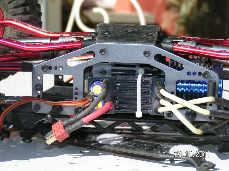

Message par Cyril63 le Dim 23 Oct 2011 - 13:51
c est un contro " jeti " acheté bien avant que je soit sur ce forum ( et toujours fonctionnel ) pour les mauvaises langues )
boitier tout alu , environ 100A et 3S maxi , il a tres peut de possibilité de réglage mais il est parfait pour crawler car tres doux et progressif dans les phases d accélérations Wink

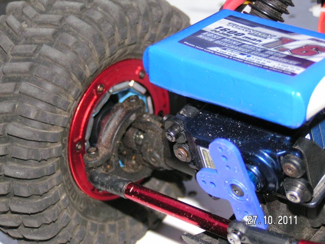

Message par Cyril63 le Jeu 27 Oct 2011 - 14:21
petit changement pour améliorer un peut ces aptitudes a crawler
passage le la lipo sur le servo av
double face plus velcro ( reste a vérifier que ca tienne )
changement servo av et des 2 palonniers
un blue bird ( env 15kg )
changement radical des points d encrages d amortisseurs supérieurs et inférieurs arrière
on note facilement les anciens points d encrages
prochainement de nouveaux pneus même ci je trouve ceux d origines plutôt performant

Encore une douzaine de plomb a l intérieur des jantes avant ce qui me fait PRESQUE 450G a la pesée par roue compléte avant Shocked
plus la lipo sur l essieu av Rolling Eyes
le tout commence a me mettre le servo ( tout neuf monté hier ) a rude épreuve
