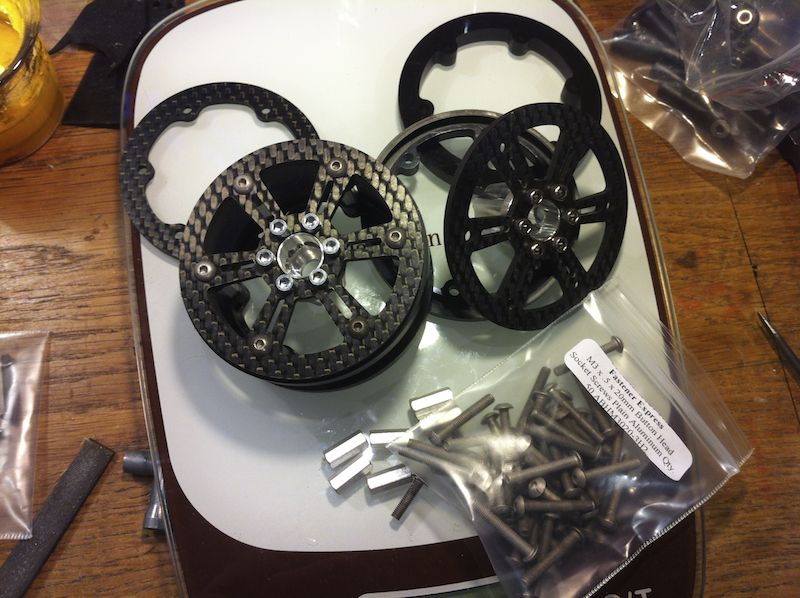

Je me prépare pour venir affronter les amis du Massif Central !!! Twisted Evil
Encore une faiblesse de ma part... Embarassed

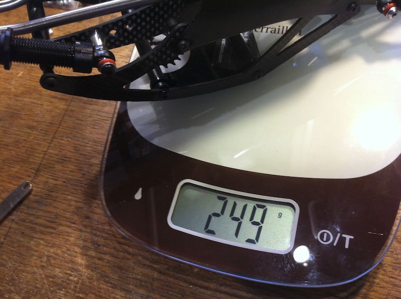

Châssis :

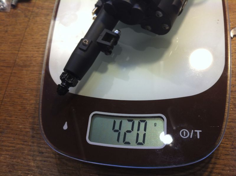

Pont arrière :
Pont avant :

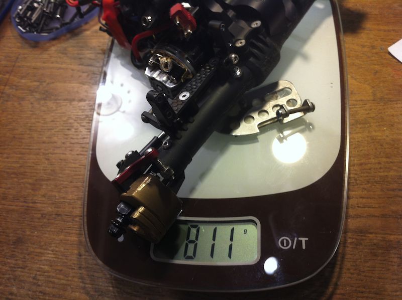

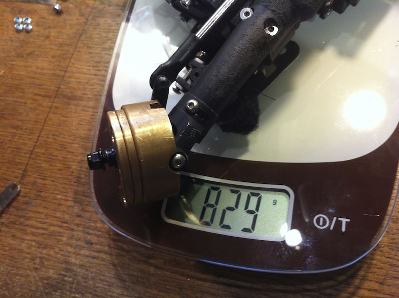

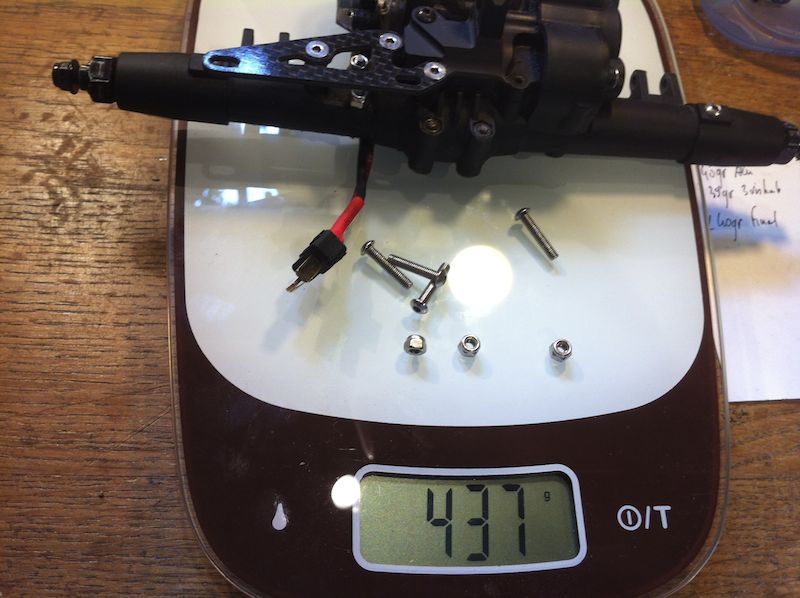

Pour l'équilibre je ne sais pas car il est démonté mais ce n'est toujours pas bon d'après mes calculs.
Poids à date sans KW : +/- 1960 gr
Poids à date avec les KW (Estimation mathématique) : +/- 2088 gr
Ces chiffres sont à confirmer une fois remonté. :smile3:

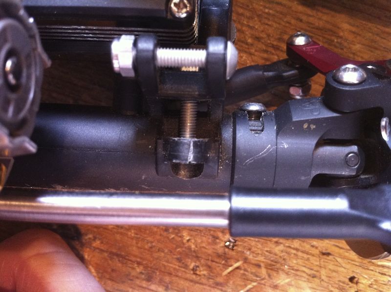

La découverte du jour est la fixation du lien inférieur qui est cassée... Sad

Merde comment t'as fait pour casser ça Crying or Very sad , il faut que tu redemonte une bonne partie pour changer tout ça Suspect
Comme quoi , les ponts de berg siffle

Je ne sais pas mais à mon avis ce n'est d'aujourd'hui.
Peut-être même un serrage trop fort car c'est une vis à tête fraisée.
Il faut démonter le pont complètement pour changer... Sad
Oui, c'est bien possible que cela vienne d'un mauvais serrage...
Il y a du jeu ou pas ?
Parce que si ça tien bien laisse le comme cela...

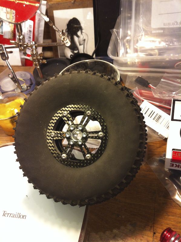

Je ne sais pas si ça serait intéressant sur le Wraith car l'objectif de ces jantes est le gain de poids.
Une jante fait environ 40 gr avec la visserie des rings en alu et je peux gagner encore 10 gr en enlevant les rings beadlock et montage du pneu en collé.

Groquik a écrit:Oui, c'est bien possible que cela vienne d'un mauvais serrage...
Non pas de jeu et ça tient comme ça mais j'ai commandé une nouvelle coque.
Il y a beaucoup de contraintes à cet endroit là et je ne veux pas prendre le risque pour 10€.
Surtout que si ça lâche sur le terrain la réparation serait trop longue car il faut démonter complètement le pont avant.

Dont 108 gr de KW et équilibre 60/40. Smile

Les 108 gr de KW c'est une abréviation de Knuckle Weight.
Ce sont des poids que tu places sur les portes fusées pour équilibrer l'avant/arrière.
Ils évitent aussi d'avoir du poids en mouvement comme lester les jantes.
Ce sont les lests en laiton (Les trucs couleur "or" que tu vois sur ces photos) :

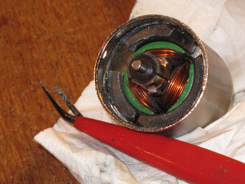

Pour le moteur j'annonce environ 30 gr mais j'ai vu des informations contradictoires alors je ne connais pas trop le vrai gain final sur les miens mais ça tournerait entré 18 et 30 gr par moulin donc dans mon cas entre 36 et 60 gr.
Pour bien faire il faudrait que j'en démonte un pour peser les divers éléments.
Il y a 2 possibilités dans mon cas.
1 - Changer les moteurs pour des modèles plus légers mais c'est beaucoup de €€€ car c'est des fabrications à la demande.
2 - Modifier les miens en changeant la bague de réglage par une en epoxy, remplacer les guides des charbons et les vis par des éléments en alu et changer la cage par une allégée.
Le changement de cage devrait faire baisser un peu les performances...

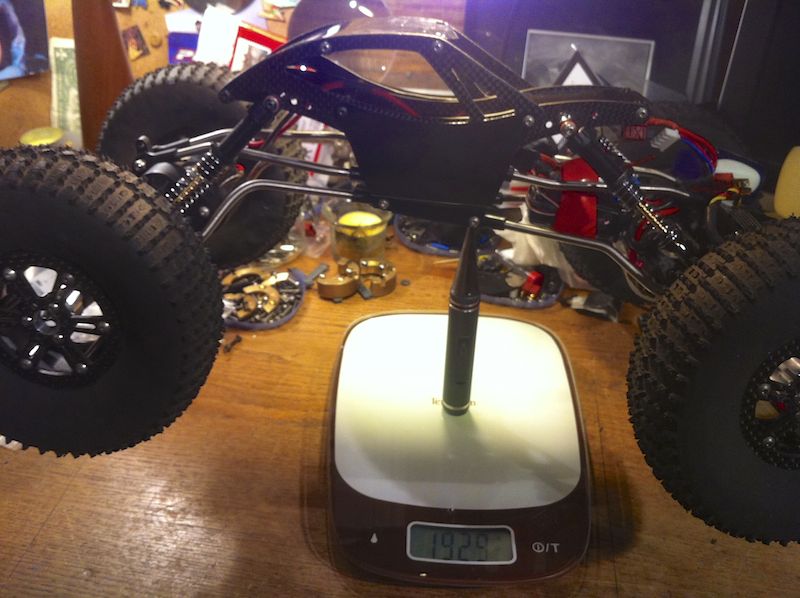

Message par TC94 le Lun 5 Nov 2012 - 11:00

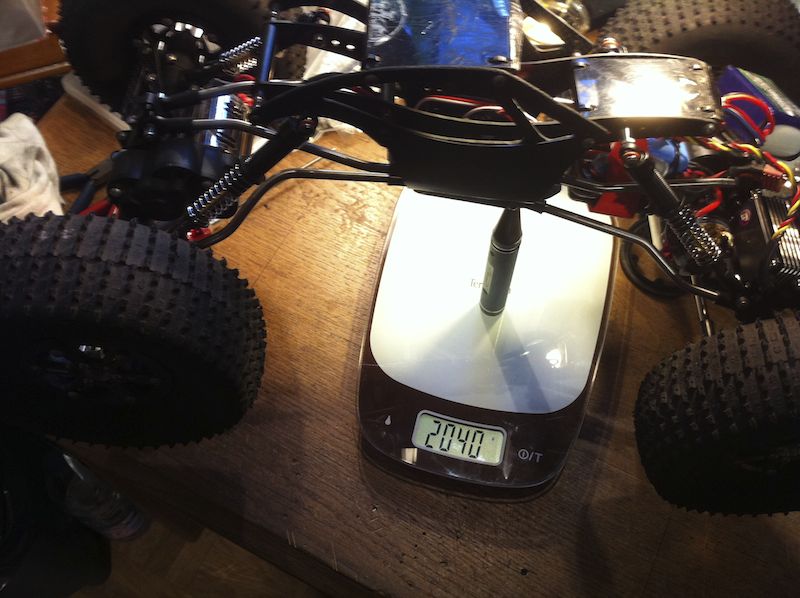

Vu qu'on ne peut pas rouler je bricole. Smile
RTR avec Lipo de 850 mAh et sans les KW.
Je doit être aux environs de 58/42 dans cette configuration.

Message par MATT le Lun 5 Nov 2012 - 12:05
il est magnifique ton crawler aime
bravo tu est en dessous des 2 kilos cheers

Oui, il est en dessous...
Mais c'est sans les poids sur les fusées donc à voir ce que cela donne avec Suspect

Oui c'est sans les lests mais pour l'instant il semble pas trop mal équilibré et je vais tester comme ça avant de rajouter du poids.
En plus il me reste quelques trucs à faire pour encore gagner quelques grammes.
Je ne sais vraiment pas comment il va se comporter.

Sinon j'ai un peu avancé.
Dernière pesée hier soir en vrac.
Poids à vide (Sans accu, sans KW) : 1774 gr
Poids RTR (Avec accu, sans KW) : 1849 gr (58/42)
Poids RTR (Avec accu et KW) : 1939 gr (60/40)
Je peux encore gagner facilement une trentaine de gramme (20 devant et 10 derrière)...
Bientôt des tests avec et sans KW.

La trentaine de grammes que je peux encore gagner c'est en passant les jantes de devant en collé comme à l'arrière et en supprimant une entretoise sur deux.
Je peux gagner encore une autre trentaine de grammes en réduisant la largeur des pneus et des jantes.
Hier j'ai fait un test sur un pneu mais j'ai un problème de colle.
J'ai essayé 4 colles différentes et ça ne tient pas alors que ça tient sur une autre marque de pneu... véner
Je viens de commander une autre colle...

Message par TC94 le Mar 2 Avr 2013 - 11:07
Des news. Smile
Dimanche il y avait une petite compétition.
Quand j'ai attaqué le 3° parcours j'ai eu un brut bizarre coté pont arrière et plus précisément au moteur.
J'ai donc arrêté et démonté sur place en pensant qu'un petit caillou était entré à l'intérieur...
Ce n'était pas ça du tout.
C'était la première fois que je voyais ça... affraid
Pourtant il n'y a pas eu de chute, de choc ou autre...

Message par TC94 le Mer 3 Avr 2013 - 12:29
Disons que j'avais anticipé certaines casses mais jamais celle-là.
J'ai vérifié la cage et elle n'a pas eu de choc, n'est pas déformée... Je pense qu'il y avait un problème avec l'aimant ou le collage...

Message par Groquik le Ven 5 Avr 2013 - 18:52
Oui, c'est sûrement un défaut dans l'aimant Suspect
Ca fait longtemps que tu l'avais où c'est un neuf ?

Message par TC94 le Sam 6 Avr 2013 - 10:32
C'est une cage qui a tourné 30 ou 40 minutes maxi... Rolling Eyes
