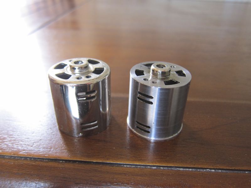

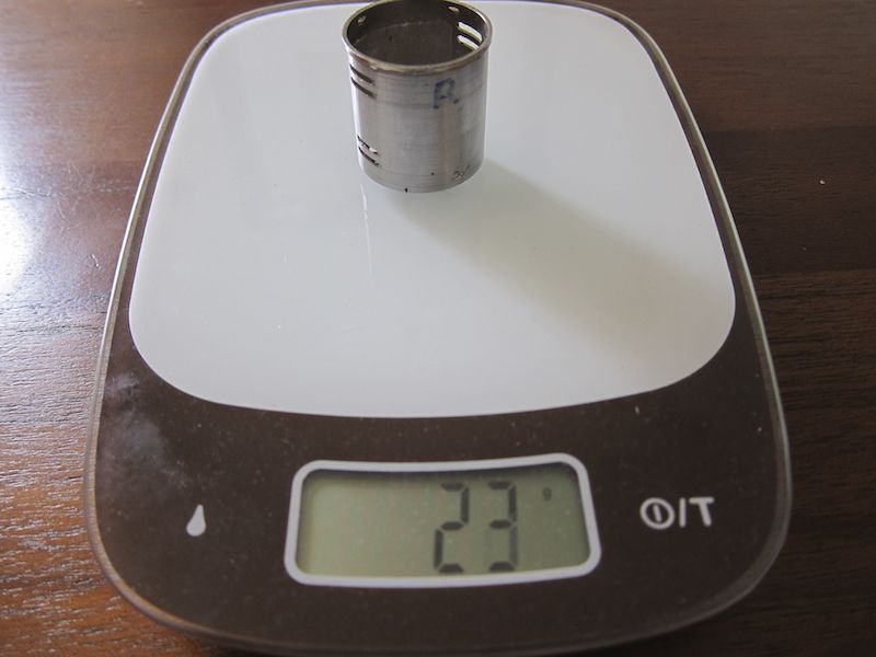

Quelques posts avant on parlait de gagner un peu de poids sur les moteurs.
Vu que j'ai fait quelques photos...

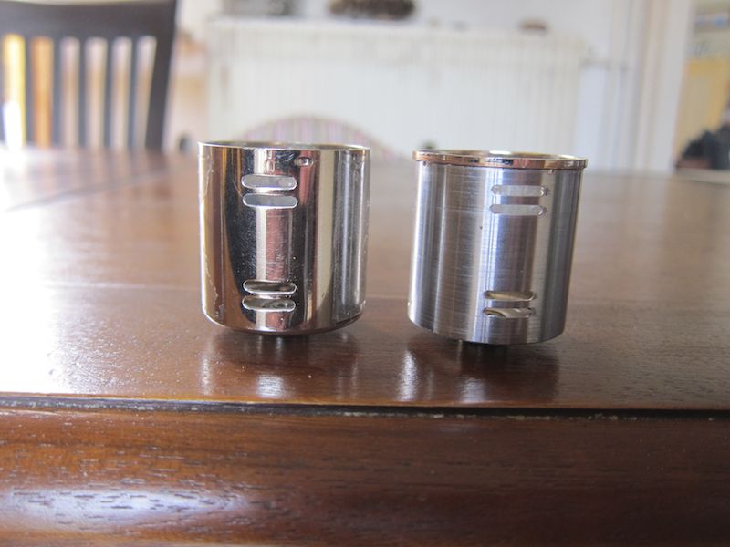

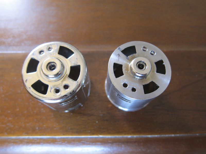

Ces cages sont nues (Sans aimants, juste le roulement). C'est les mêmes à la base, du HH pour Torque Master Pro.
Les pesées :
Des photos :
En gros car mon pied à coulisse n'est pas un monstre de précision.
Diamètre au milieu de la cage : 36 mm ---> 34,6 mm
Hauteur : 36,5 mm ---> 36 mm
Elles sont passées au tour sur les deux faces. L'intérieur n'est pas modifié.
Il n'enlève pas de matière coté endbell.
Sinon j'ai aussi la bague d'avance en Fibre et toute la visserie en alu.
J'ai même viré les plots de couleurs pour tenir les charbons en mettant une vis alu à la place.
Gain environ 30 gr par moteur.
Avec des rotors en 45 trs je n'ai pas senti une perte notable mais attention car je n'ai pas roulé beaucoup avec cette configuration et surtout la machine a eu de nombreuses modifications en même temps que ce changement (Géométrie et surtout perte de poids conséquente).

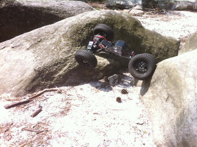

Dimanche il y a eu une petite compétition.
Nous étions 8 participants.
Il y a eu 2 parcours le matin sans chrono et 2 l'aprés-midi avec le chrono.
C'est vraiment deux choses très différentes mais c'est assez marrant.
Globalement je suis très content du comportement de mon Crawler. Et en plus sur ce coup j'ai pu tout finir. Very Happy
J'ai reçu une nouvelle cage suite à la casse précédente et il faut que je la monte. J'ai aussi un petit réglage à faire car j'ai le moteur arrière qui démarre avec un tout petit peu de retard.
Ce n'est pas vraiment gênant mais c'est facile à régler avec les ESC.
Quelques images qui bougent de ma voiture. Wink

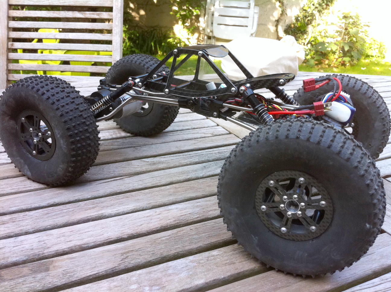

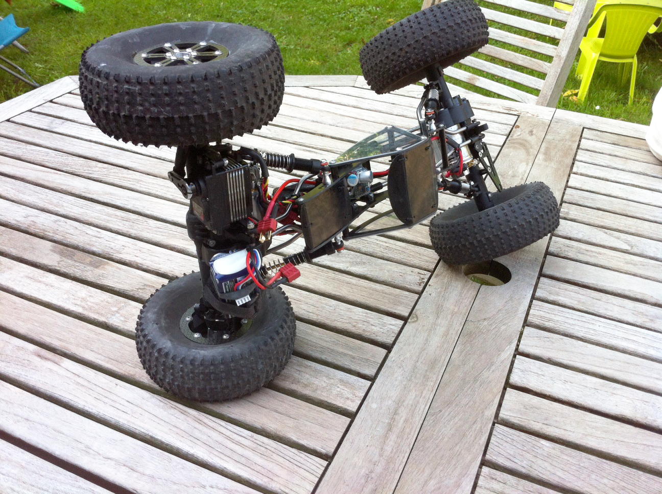

Message par TC94 le Ven 28 Juin 2013 - 14:38

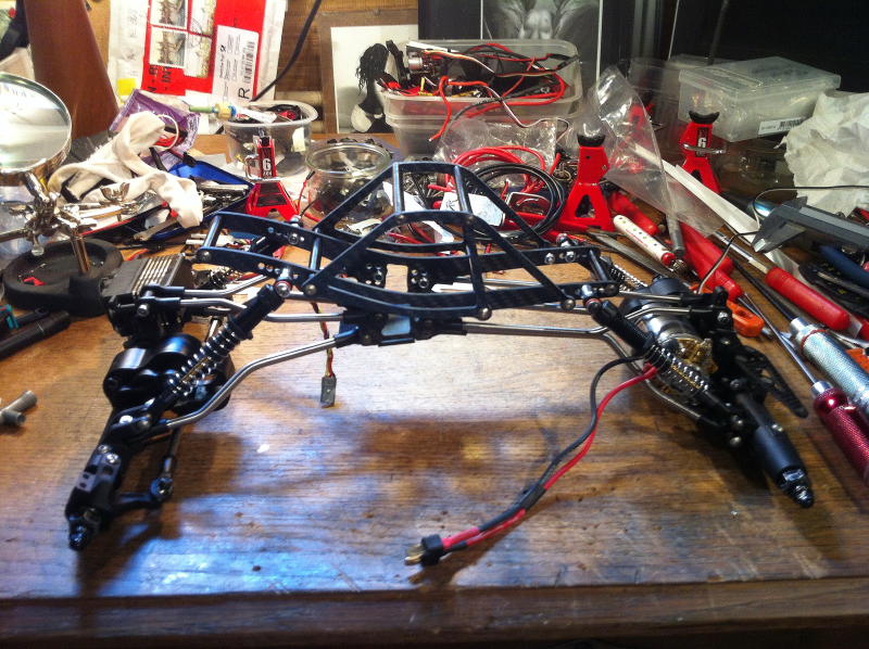

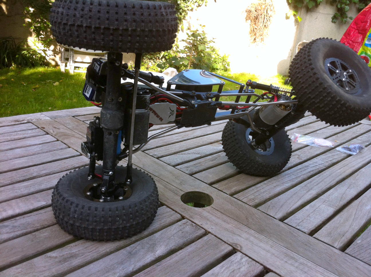

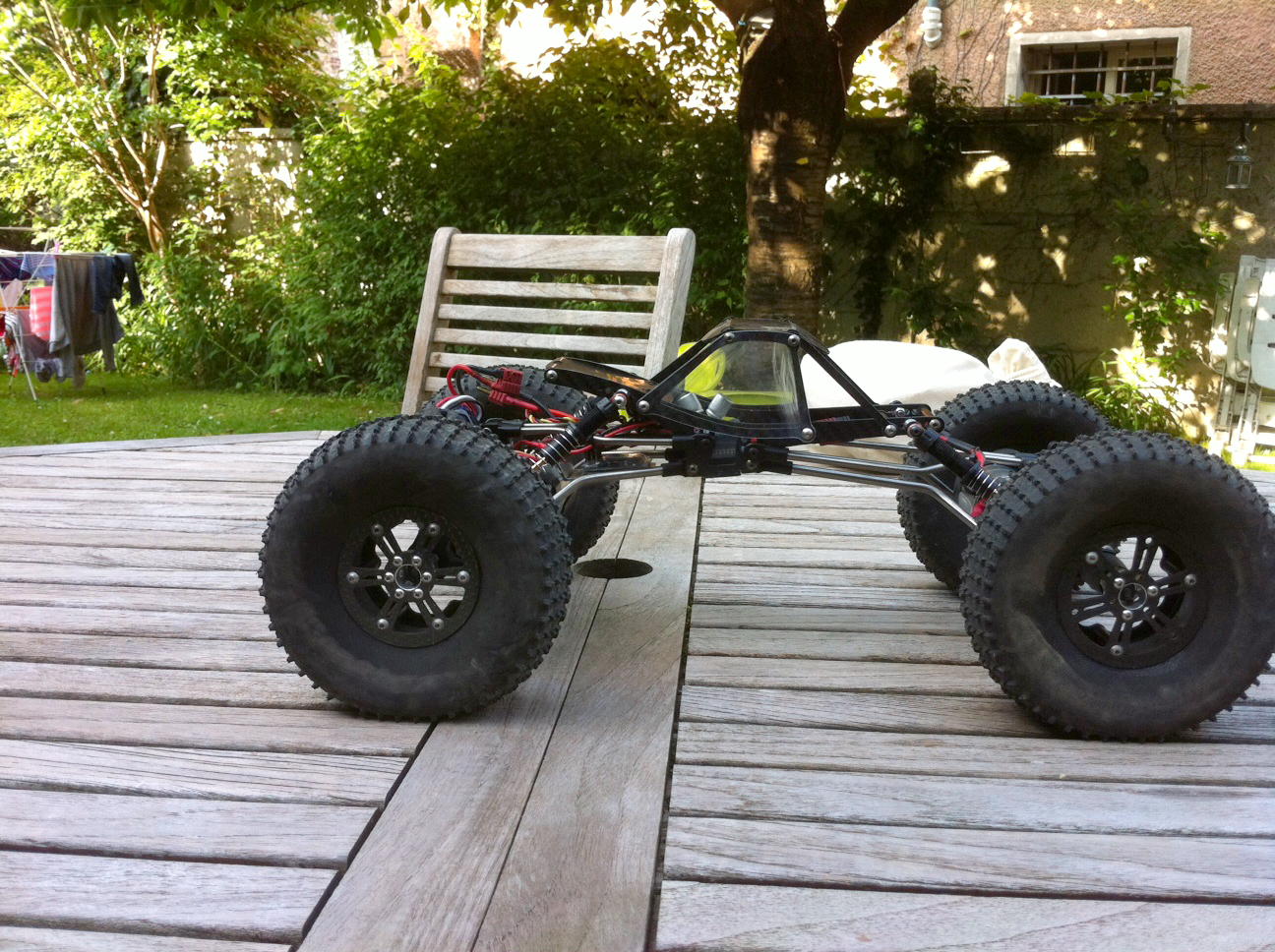

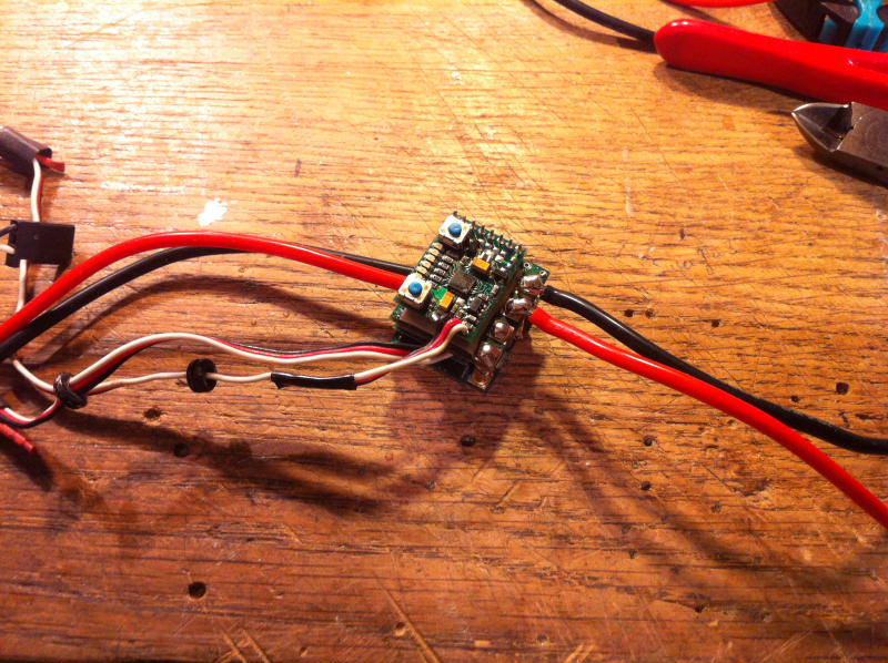

Quelques modifications...

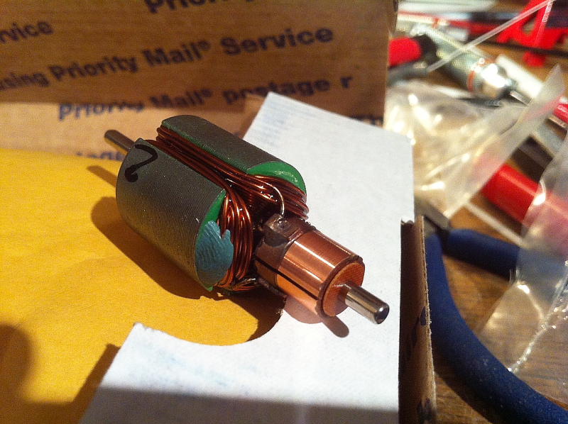

Je passe sur des rotors 35trs à gros fils.
Vu qu'ils sont un peu plus lourd que les précédents 45trs je récupère un peu de poids par ci par là...

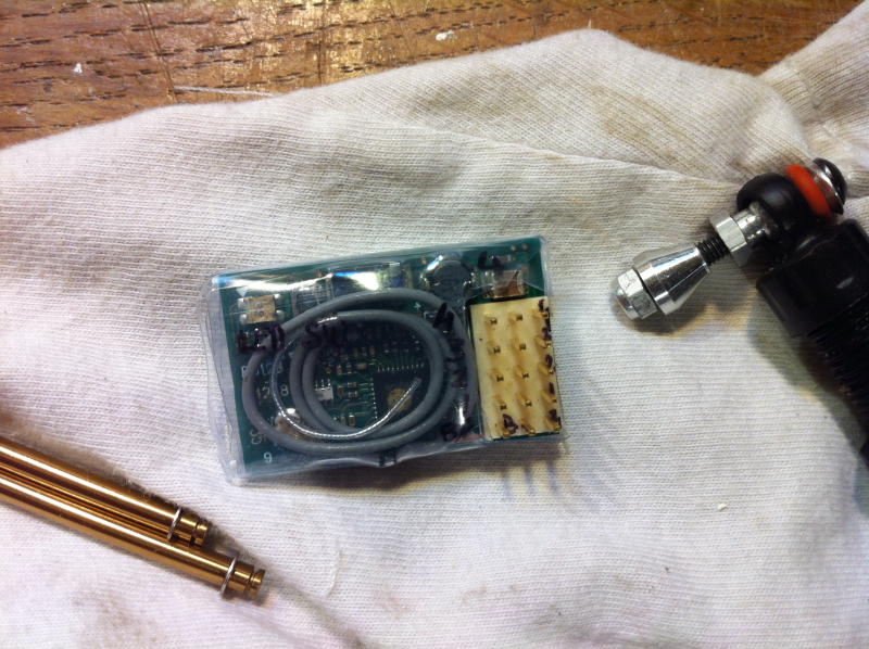

Réduction du RX...
Ensuite réduction de la taille des amortisseurs :
Et compactage des deux ESC en seul :
Le but de tout ça c'est de passer sur mon nouveau châssis.
La suite plus tard... Wink

Message par TC94 le Sam 29 Juin 2013 - 10:27
Merci. Smile
C'est exact Cyril. C'est pour avoir un peu plus de vitesse quand il y en a besoin.
Et normalement avec les fils plus gros je devrais conserver un bon couple.

Message par TC94 le Sam 6 Juil 2013 - 18:15
Ca roule !!! Twisted Evil
Re: Le Crawler à MOA.
Message par Cyril63 le Sam 6 Juil 2013 - 19:22
superbe engin ...mais que lui reste t il en pieces d origines Smile ..méme les pneus ont eu le droit a leurs cure d amaigrissement 1er
j adore sont look et la finesse de ces lignes

Message par TC94 le Mar 9 Juil 2013 - 11:37
D'origine il reste les coques de ponts, les hexas, les écrous de roue, les arbres, les roulements et quelques vis peut-être...
Donc pas grand chose... Embarassed
Dimanche j'ai fait une petite séance de roulage de deux heures. Smile
Ca fait du bien.
Le comportement est très sain et il est agréable à piloter. C'est avant tout ce que je recherche quitte à perdre un peu en performance.
Hier j'ai bridé un peu plus les amortisseurs car comme je m'en doutais il avait trop de croisement à mon gout.
J'avais aussi peur que les moteurs consomment beaucoup plus et en fait ce n'est pas le cas. C'est sensiblement identique.

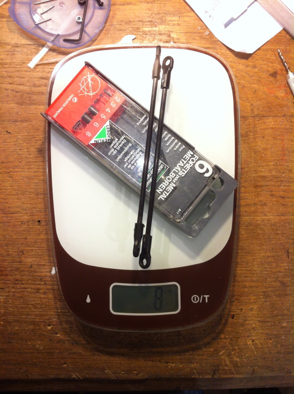

Message par TC94 le Dim 2 Fév 2014 - 13:22
Bonjour,
Quelques nouvelles.  Smile

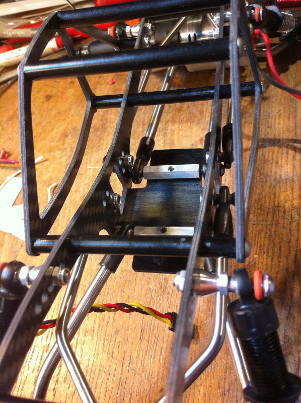

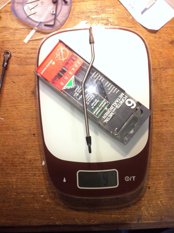

J'ai refait les liens supérieurs arrières en rond carbone.  :brico3:
On verra bien si ça tient...
Message par Cyril63 le Lun 3 Fév 2014 - 5:48
méme pas lourd ta boite de foret  beta ..
cool encore 10 grammes de gagné .. sourire
