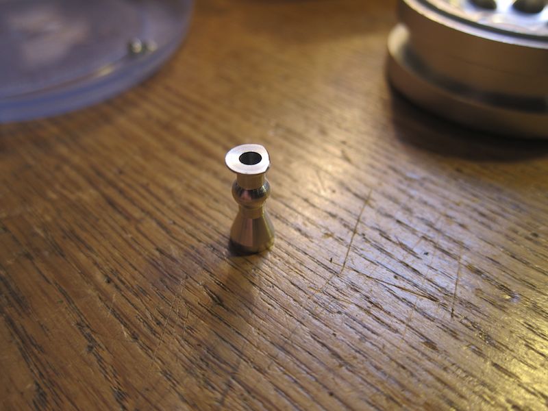

Message par TC94 le Ven 24 Fév 2012 - 11:50
Quelques changements. Wink

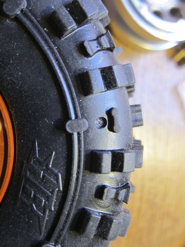

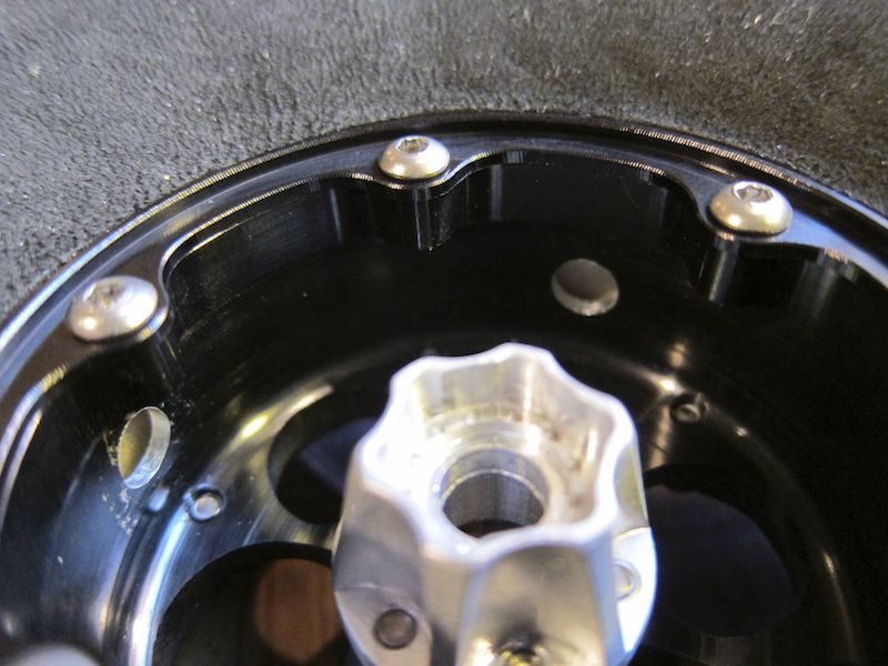

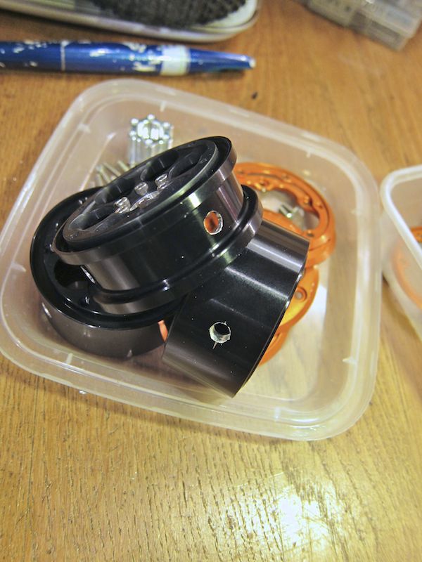

J'avais commandé un jeu de HB Rover et j'avais en stock 2 jantes VP DH alors j'avais monté le train arrière sur des jantes d'origine.
Mais ces jantes d'origine sont trop larges à mon gout donc achat de 2 jantes SLW4 en 1" pour l'arrière.
J'ai eu un souci car ça ne ventilait pas correctement donc perçage des pneus.
Les BOSS CLAW avec les mousses d'origines ventilaient bien mais j'ai repercé les jantes.
4 trous de 5 mm par jante.

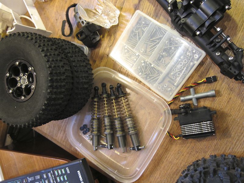

Le système de fixation supérieure des amortisseurs ne me convenaient pas du tout.
L'amortisseur n'était pas libre.
Le système d'origine avec le caoutchouc convient pour un véhicule normal mais pas pour un Crawler.
Ca bride trop.
J'ai essayé différentes méthodes sans résultat probant jusqu'à ce que je trouve ça :
J'ai du juste dremelisé du coté vis car ça touchait l'amortisseur.
Merci JeepinDoug : http://www.rccrawler.com/forum/chassis-suspension/258647-jeepindougs-stand-off-shock-ball-mounts-5mm-6mm.html

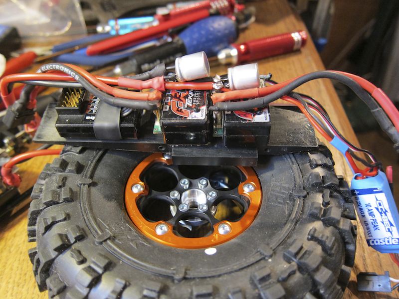

Quelques photos de l'état...
J'ai passé le BEC de 6 volts à 7,4 volts...
J'ai aussi dremelisé les arêtes saillantes des KW VP.

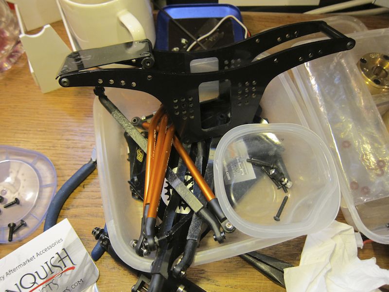

Il me reste à finir de réduire les câbles moteurs et accus et remonter quand mes nouveaux liens seront arrivés...

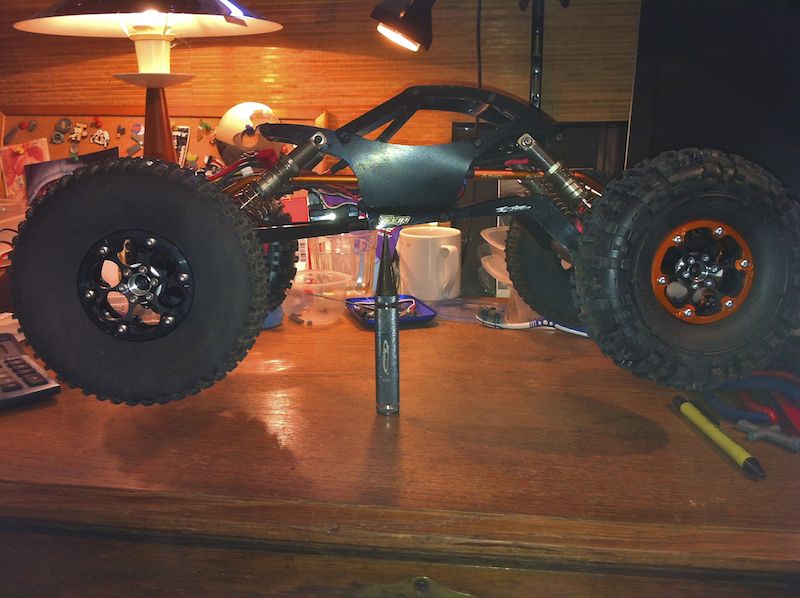

Message par TC94 le Mer 14 Mar 2012 - 18:09
Quelques nouvelles.
J'attends toujours mes nouveaux liens mais comme ils n'arrivent pas et qu'il commence à faire beau j'ai remonté avec les anciens links.
Résultat des courses, un léger gain de poids, un centre de gravité nettement abaissé.
Poids RTR : 2 450 gr donc un gain d'environ 100 gr.
Avant : 1 560 gr
Arrière : 890 gr
Ca me fait presque 64 % sur l'avant... Et c'est un peu trop à mon gout.
Et tout cela sans lestage.
Il faut donc que j'allége l'avant ou que j'alourdisse l'arrière.
Pour en revenir à un équilibre 60/40 l'ajout de poids sur l'arrière serait trop conséquent.
Comme j'avais 2 trains de pneus montés sur les mêmes bases de jantes et de poids identiques à 4 ou 5 gr prêt j'ai fait un montage en remplaçant les jantes avant (VP DH Pro) par des plus légeres (SLW4).
En plus du gain de poids je retrouve un équilibre plus cohérent.
Poids RTR : 2 252 gr Very Happy
Avant : 1 377 gr
Arrière : 875 gr
Ce qui fait un 61 % sur l'avant.
L'équilibre final me plait bien.
Reste plus qu'à valider sur le terrain et avec les nouveaux liens.
Je vais peut-être avoir des lests et des jantes VP à vendre mais il faudra que je rachète des SLW.

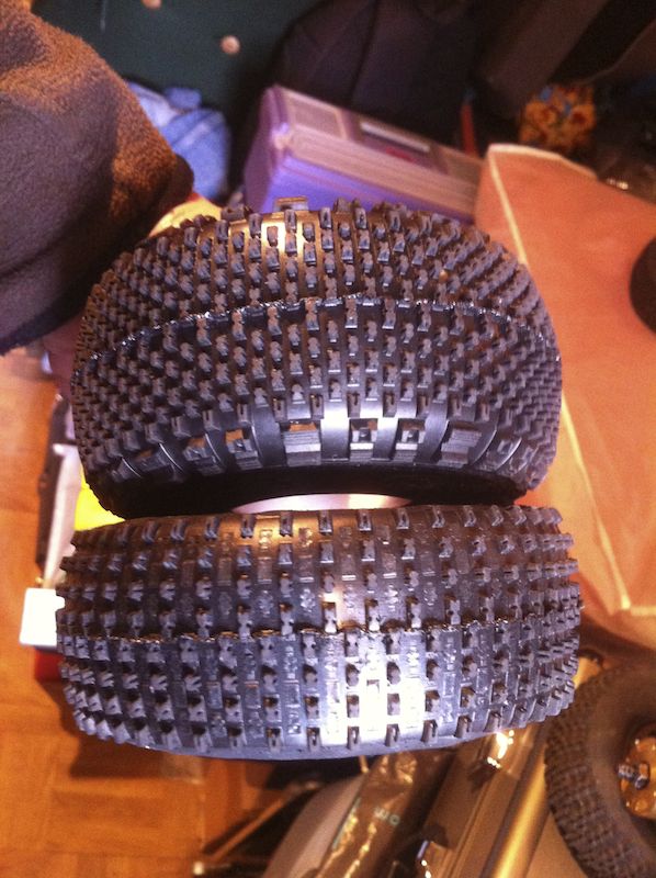

Taille et lissage d'une paire de Boss Claw pour le train avant...
Reste plus qu'à les monter.

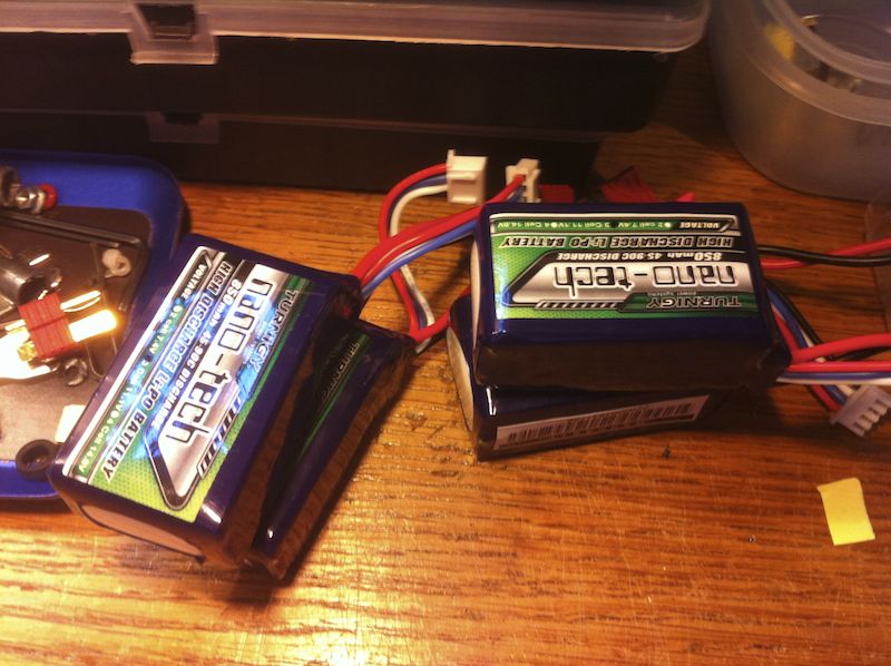

Remplacement des XT60 par des Dean sur les petits accus de 850 Mah.

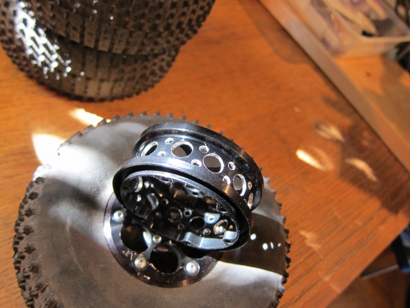

Message par TC94 le Dim 9 Sep 2012 - 14:34
Quelques nouvelles. Very Happy

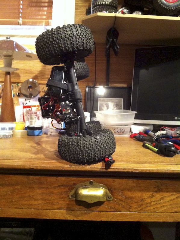

Je vais essayer de gagner quelques grammes.
Je suis à 2393 gr RTR.
6 gr de gagné...
Ca fait beaucoup de travail pour 6 gr au total (3 par jante)... Sad
J'ai remis la boite d'origine en plastique sur le pont arrière. Gain 20 gr.
Comme j'ai gagné du poids sur l'arrière je peux enlever du lest devant.
J'en suis à 2303 gr.
Gain 90 gr... Sleep
Ca fait beaucoup de travail...
J'attends quelques pièces pour gratter encore quelques grammes.

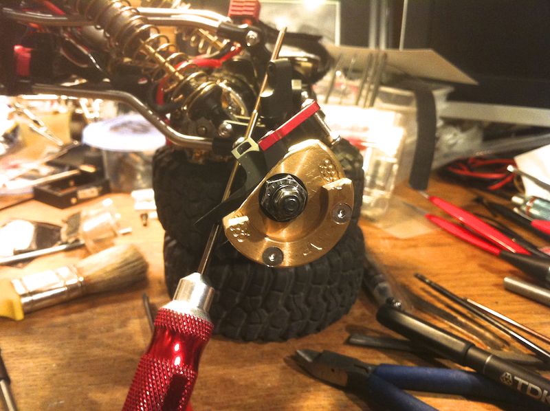

Sinon j'ai travaillé sur le pont avant pour rajouter un peu de chasse.
Vanquish et Titane VS Thierry Laughing
J'en suis sorti vainqueur !!! Cool
Modifications des lests et augmentation d'un cran de la chasse.
Il faut que je cloque un peu le pont car là j'en ai un peu trop.
J'ai du "cintrer" la barre de direction en Titane.
C'est galère... C'est dur et surtout très élastique. fou
Il faut aussi que je coupe les bras inférieurs des leviers de direction.
La suite à la prochaine étape.

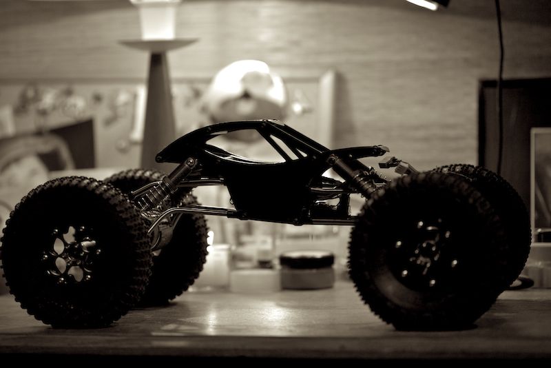

J'ai reçu quelques bricoles...
Re: Le Crawler à MOA.
Message par Cyril63 le Dim 16 Sep 2012 - 17:42
houa chassis carbone et option big bore top
Message par MATT le Dim 16 Sep 2012 - 17:43
il beau ton chassis aime
