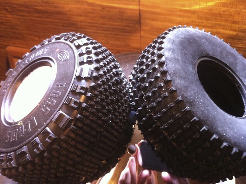

Pour les pneus c'est bien ceux du lien sur RcTeam (LOSA7678R).
Attention car il existe deux références : Red et Silver.
Il faut prendre les Red.
Les Silver sont fait pour des températures très élevées ce qui n'est pas le cas chez nous.
La bande de roulement est exactement la même que ceux de TT, les Losi Eclipse.

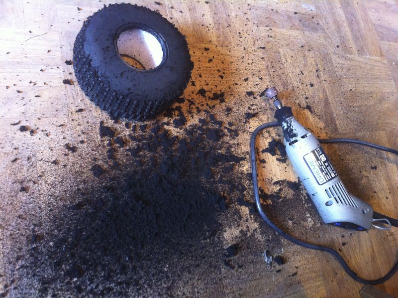

Voila ce que je leur fait subir avant montage :
Est tu satisfait de ces pneus, car j'hésite a m'en prendre mais j'en ai vu rouler plusieur fois et je trouve qu'il ne sont pas assez polyvalent Suspect
J'ai beaucoup parlé de ces pneus sur RCCF.
Personnellement et à mon niveau je suis très satisfait de ces pneus.
J'ai même été très surpris car contrairement à ce que je pensais au départ ils sont trés polyvalents.
J'ai acheté un jeu de HB Rover et j'ai roulé quelques pack pour tester. Ils ont fini sur une étagère pour au final remettre mes Boss Claw.
Les HB Rover sont d'excellents pneus et certainement un des meilleurs mais je n'ai pas du tout aimé le comportement en dévers et surtout leurs réactions que je cherche du grip.
Les gros crampons font sautiller le pneu et tout d'un coup ça accroche et ça part d'un seul coup.
Pour les HB Rover c'est assez simple. Il faut les monter avec un réglage de mousse connu et ça accroche partout.
Les Boss Claw ne sont pas simple. C'est tout ou rien.
Déjà il faut les retailler (Il y a plusieurs possibilités), il faut trouver le bon réglage de mousse en fonction de la largeur de la jante, du poids...
C'est un pneu qui doit travailler avec un montage de mousse plutôt ferme et des jantes de 1" ou plus.
J'ai testé en dessous (0,7") le pneu devient trop rond à mon gout et ce pneu doit travailler à plat.
Autre chose c'est un pneu de plus petit diamètre que le HB.
Il y a surtout une approche différente au niveau pilotage entre ces pneus.
Comme je dis plus haut par exemple "Les gros crampons font sautiller le pneu et tout d'un coup ça accroche et ça part d'un seul coup" tu n'as plus cet effet, ou alors très peu, avec les BC.
Le pneu glisse, sautille un peu mais la trajectoire est plus prévisible.
Ca donne même l'impression de ne pas trouvé du grip dans un premier temps.
Pour donner une image exagérée c'est presque du drift par moment. mdr
Je préfère ce genre de comportement (Et je préfère le look des BC aussi...).
Il est bien évident que tout cela n'est qu'un avis personnel.
D'ailleurs quand on me demande un conseil sur les pneus je ne cite que très rarement les BC.
J'ai même plutôt tendance à les déconseiller.
Je cite en général le HB Rover qui sont bien plus simple à mettre en oeuvre et surtout pas de déception au premier essai.
Voila.

C'est un peu pénible à faire sans parler des ampoules aux doigts pour la découpe des picots et des crampons sur les cotés.

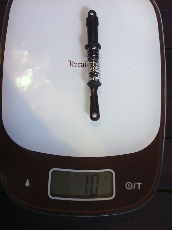

Comme je ne l'avais pas fait voila la différence entre les amortisseurs. Wink
Ca fait 36 gr de gagné au total. Twisted Evil

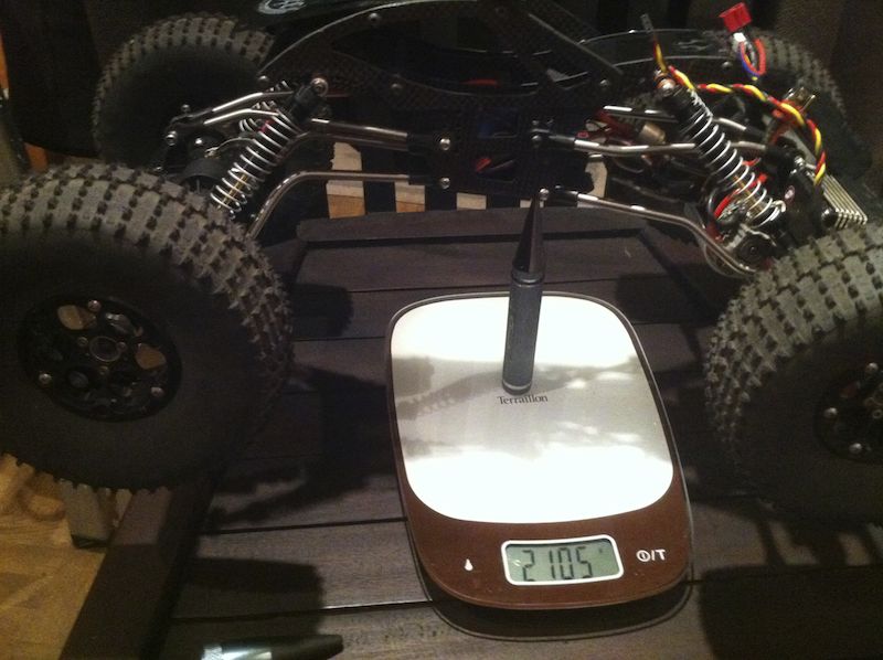

Poids à date sans KW : +/- 1960 gr
Poids à date avec les KW (Estimation mathématique) : +/- 2088 gr
Ces chiffres sont à confirmer une fois remonté. :smile3:
