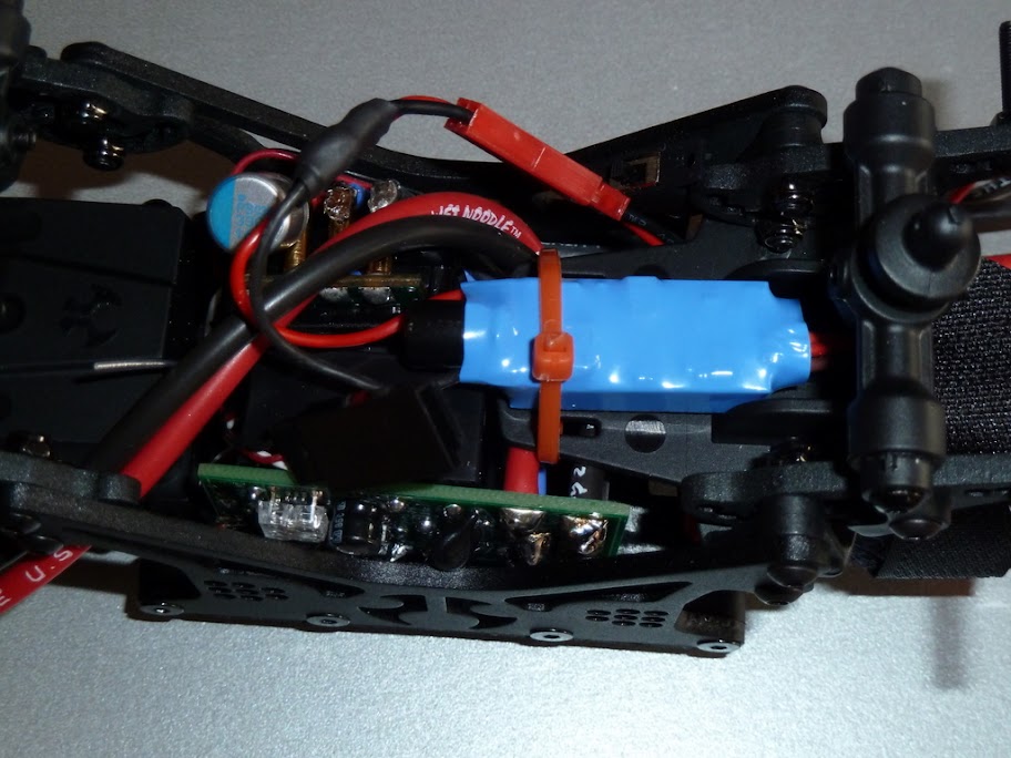

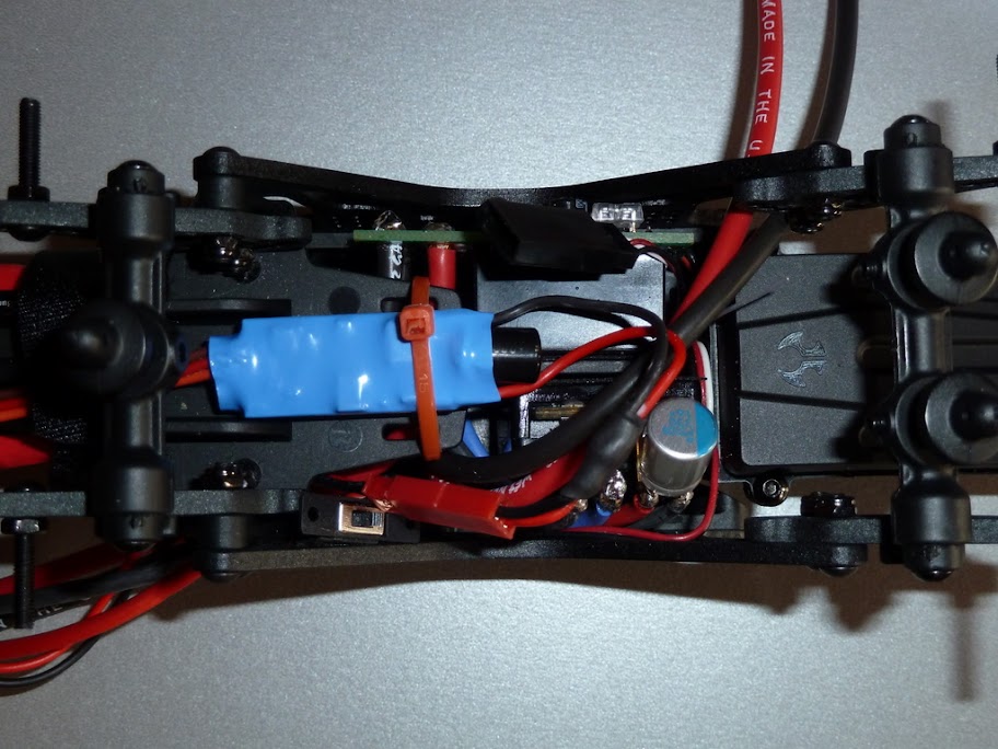

C'est clair que l'espace est tout petit !! confused
J'ai réussi a faire tout rentrer sur le porte accu ! et surtout de pas faire des noeud de fils !
Par contre en fils j'ai du 12wg j'aurai du prendre plus petit !
Demain j'enverrai une photo du résultat de l'optimisation de place ! Wink
Le DIG marche nickel
Le kt-201 a 3 voies sur la commande Wink et 4voies sur le récepteur !
Elle est nickel et surtout pas chère pour la qualité !

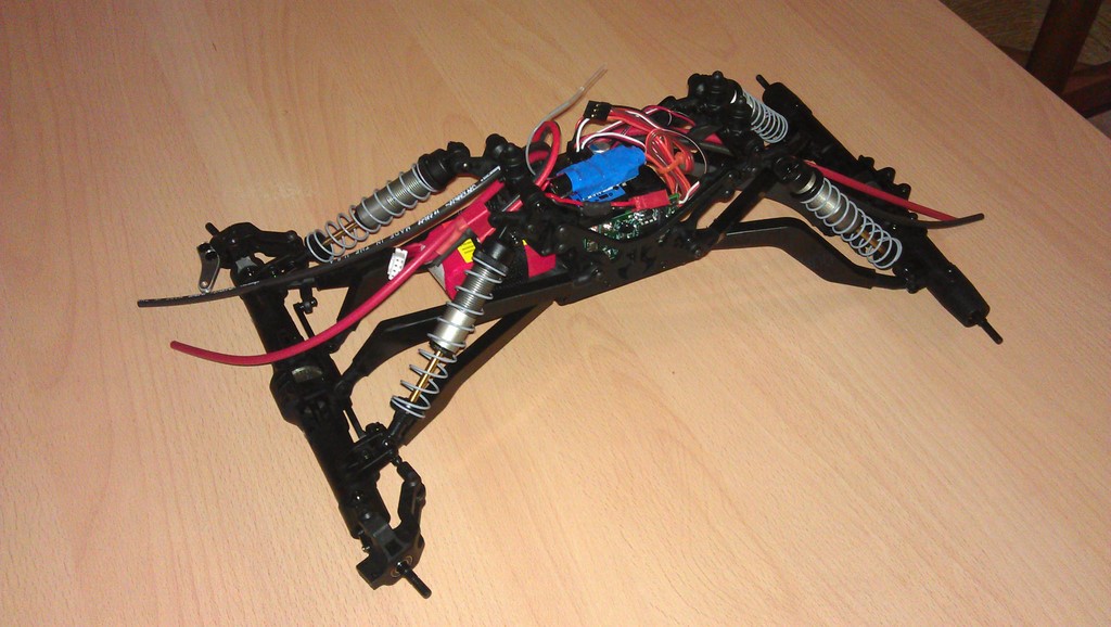

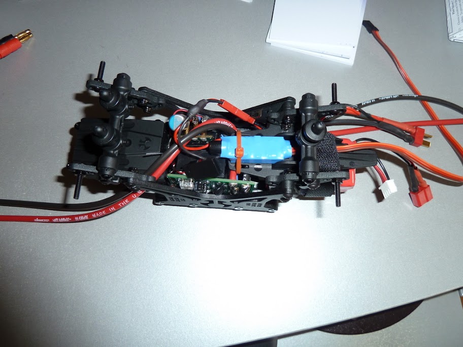

Voila des photo du chassis ! Smile
Tous les fils sont soudé et tiré pour les moteurs et le servo. Batterie mis en place
Poids du chassis RTR: 380g
Les ponts sont en cours de montage...

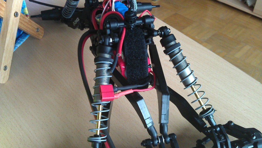

photo du montage des ponts pri
