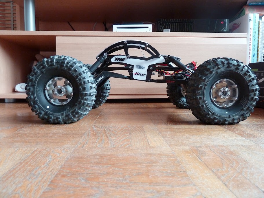

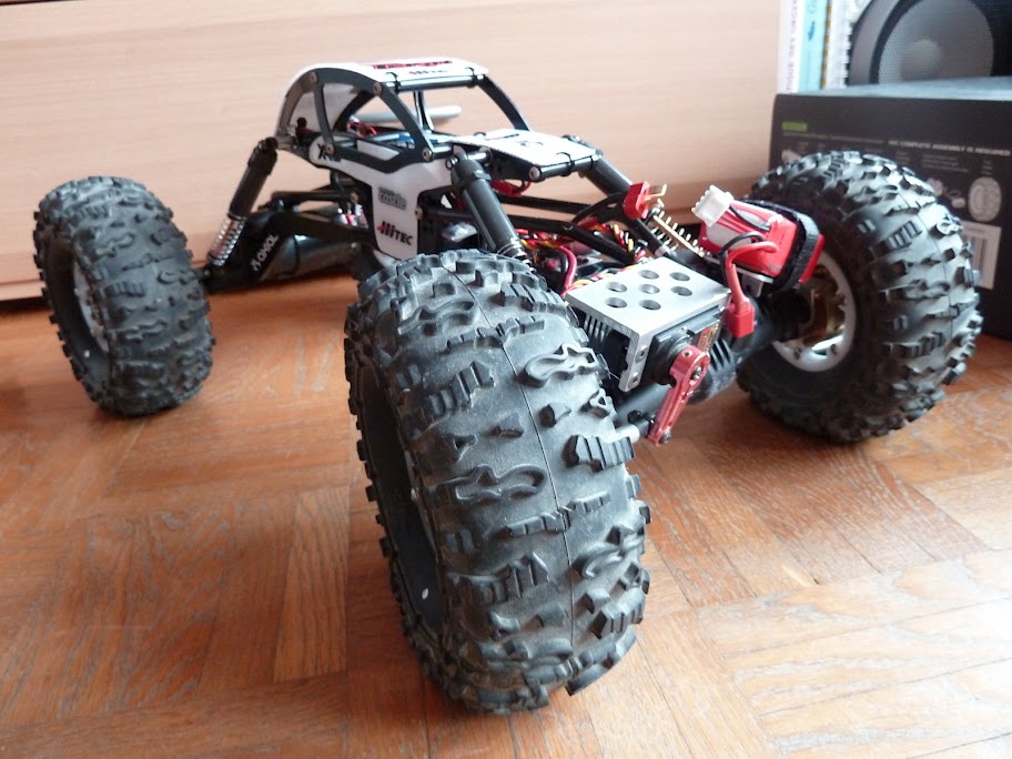

Message par mania26 le Sam 25 Fév 2012 - 21:51
Voila un peu de mes nouvelles !! Very Happy
Config du RockMania XR10 !
[size=150]Electonique:[/size]
-2 moteur NOVAK ROCK STAR EXPERT CRAWLING BRUSHED en 55t
-2 ESC TEKIN FX-R
-1 Dig NOVAK
-Servo HITEC 7950 avec protection alu et palonnier alu
-1Bec CASTLE CREATION + link
Radio:
-kyosho KT201 3voies
-Recepteur Kyosho 4 voies
Chassis:
-Chassis THE THING de chez BWD coloris black
-Liens supérieur alu nodisé noir CKRC
-Liens inférieur Delrin de chez BWD
-Barre de direction Titane de chez Chaotic Crawler
Amortisseurs:
Avant: Traxxas BigBore + ressort Mini-t huile 30wt avec coupelle Jeepingdoug
Arriere: Traxxas BigBore + ressort Mini-t huile 42.5wt avec coupelle Jeepingdoug
--rotule haut fait maison avec du tuyau silicone--
Pont avant: légèrement clocké
-Plaque moteur alu VANQUISH
-pignons origine
-palliers bronze TRAXXAS a la place des petits roulements
-Porte-fussées VANQUISH
-lests DLUX + 1 disque de chaque coté
-Batterie Mount sur le pont
Pont arrière: légèrement clocké
-pignons origine
-Lockout VANQUISH anodisé gris
-barre de renfort alu 5 points de chez BWD
Pneus et jantes:
Avant: -jantes DLUX 0.9 ring blanc, face transparente
-hub VANQUISH .725
-Mousses DOUBLE DEUCE de chez Crawler innovation int: firm ext: soft
Arriére: -jantes DLUX 0.9 ring blanc, face transparente
-hub VANQUISH .850
-Mousses DOUBLE DEUCE de chez Crawler innovation int: firm ext: medium

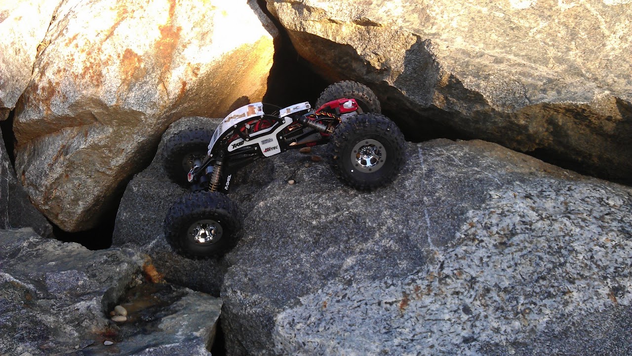

Message par darkjohan le Sam 25 Fév 2012 - 22:35
salut, les
c'est des coupelles qui font juste la taille des ressorts de mini-t? Sur les photos on voie pas et comme les coupelles traxxas font trop grandes je pence que c'est sa Suspect
Encore une question Embarassed est ce que les mousses DOUBLE DEUCE de chez Crawler innovation remplissent bien le pneu HB rover?
Je demande comme sur le mien avec les mousses d'origine j'ai l'impression que les pneus s'écrase vite.
La photo No 2 elle tue aime j'aime bien aime
Re: Crawler RockMania XR10
Message par Cyril63 le Sam 25 Fév 2012 - 22:44
c est tout sont XR qui tue Smile
on sent fou dark car les notres c est nous qui les avons dessiné et créé siffle
il y a peut de crawler sur notre fofo mais quand même ils sont top
Message par mania26 le Sam 25 Fév 2012 - 22:51
darkjohan a écrit:salut, les
Oué les coupelles sont la tailles des ressorts mini-t !
Pour les mousse double deuce c'est nickel avec les hd rover ! Twisted Evil
Merci a tous pour vos compliments !!! salut
J'ai oublié le poids: 2.195kg RTC
Je m'amuse bien avec mon XR mais j'ai pas le mérite de tout fabriqué moi même ! Y'a de excellent créateurs sur ce fofo !! top top
Je suis de près pas mal de posts de vos magnifique crawlers !
Prix de l'ensemble je pense a peut prêt 1000€ fou fou
Ce que j'adore, c'est les jantes DLUX !! Quels efficacité !! top
Le faite d'avoir mis les esc sur l'avant et laissé la batterie sur le pont m'a permis d'avoir le bon rapport poids avant/arriere 60/40% et du coup en j'arrive a mettre les 4 roues contre un mur sans qui se renverse
