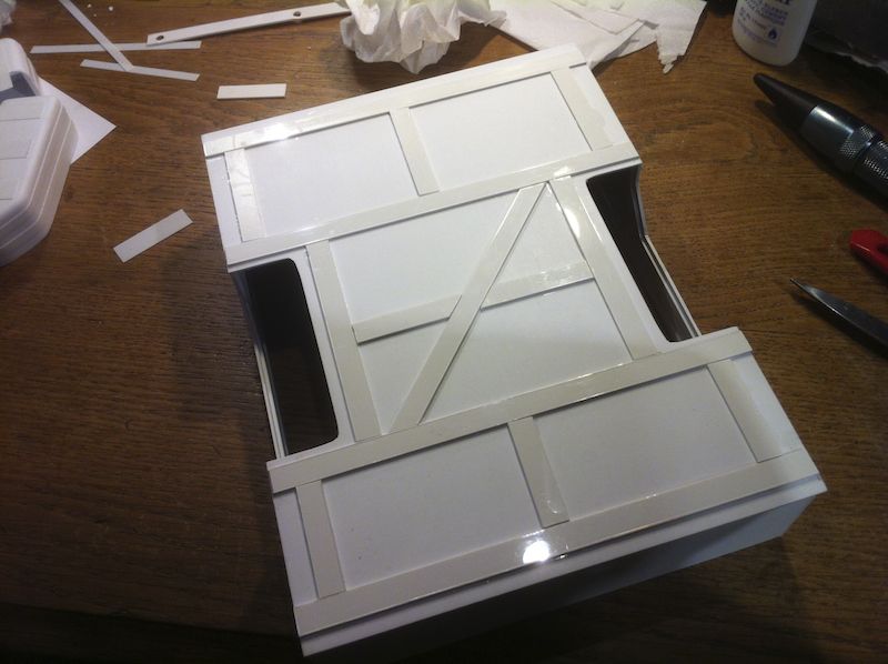

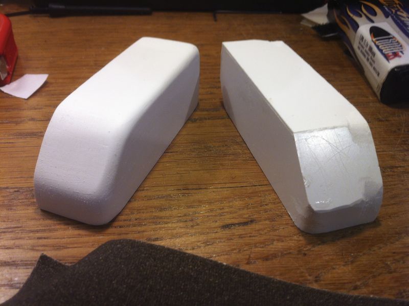

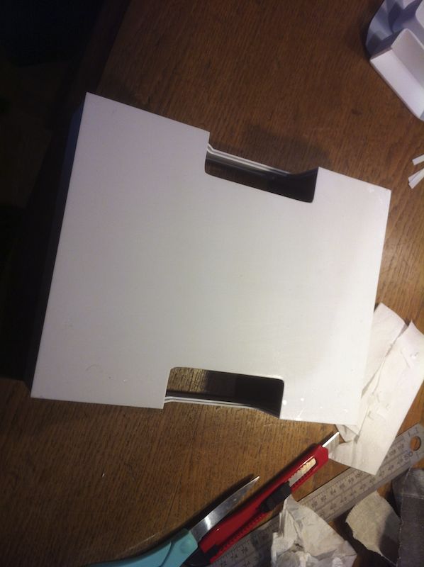

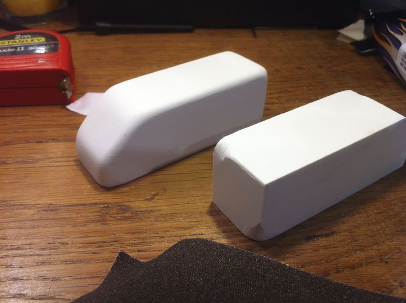

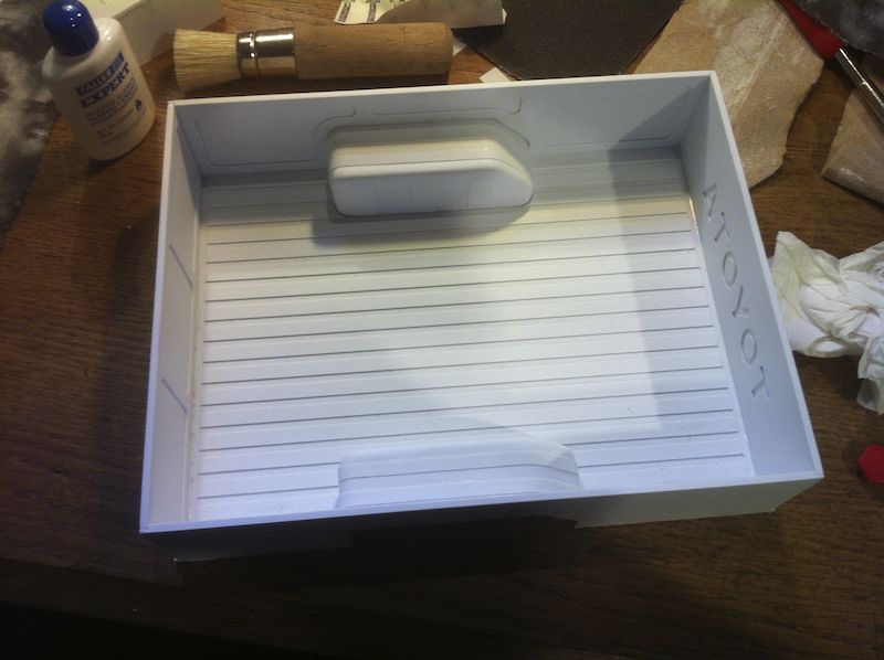

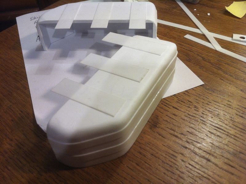

Message par TC94 le Mer 2 Mai 2012 - 9:42

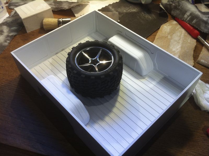

Quelques nouvelles. Smile

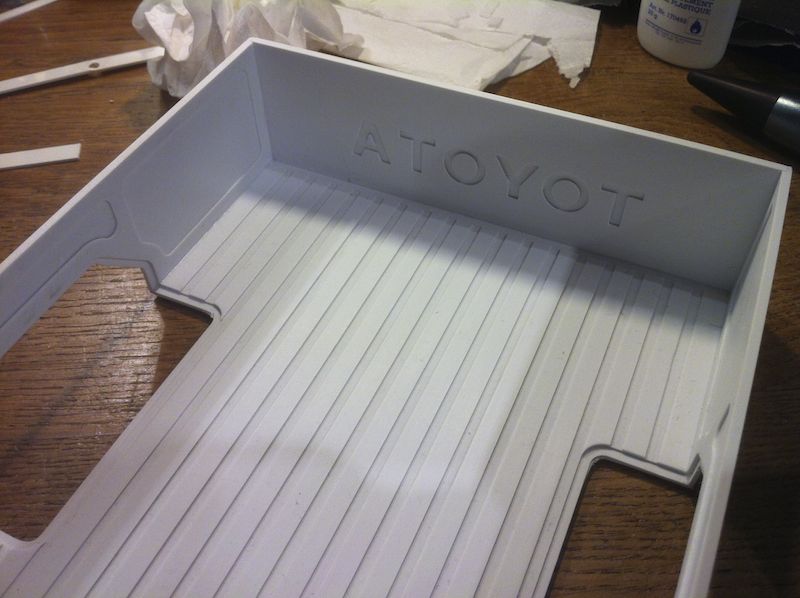

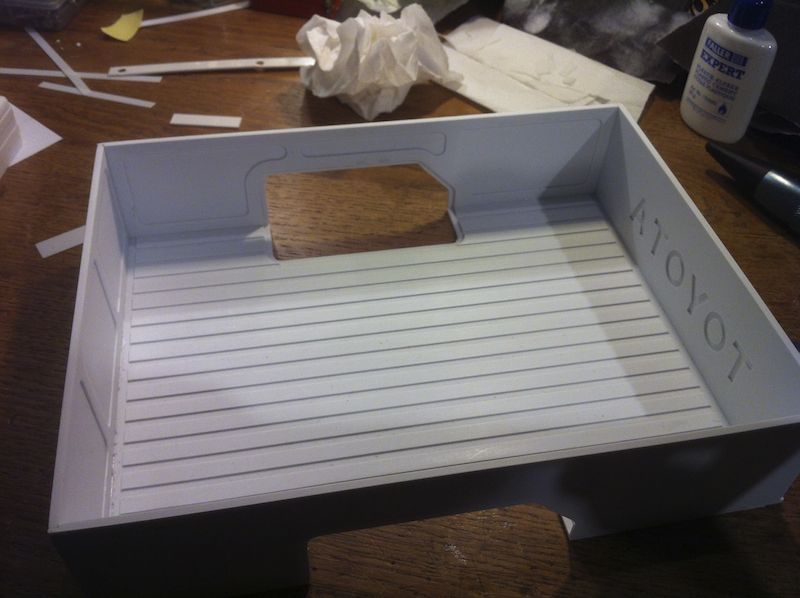

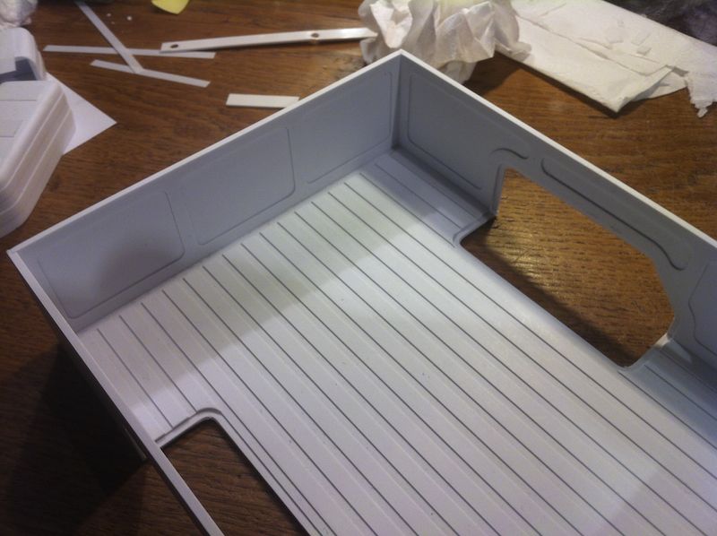

Ca fait un moment que j'ai un problème avec la benne du Hilux car elle n'es pas beaucoup creusée.
Je ne sais pas si cette carrosserie va rester sur le SCX10 ou aller sur le TF2 mais je m'y suis attaqué.
Si elle reste sur le SCX10 il faudra revoir l'implantation des amortisseurs car ça ne passe plus et 2 ou 3 bricoles.
La benne d'origine fait environ 2 cm de profondeur.
Celle du TF2 3,5 cm et celle-là fera 4,5 cm de profondeur.
La benne :

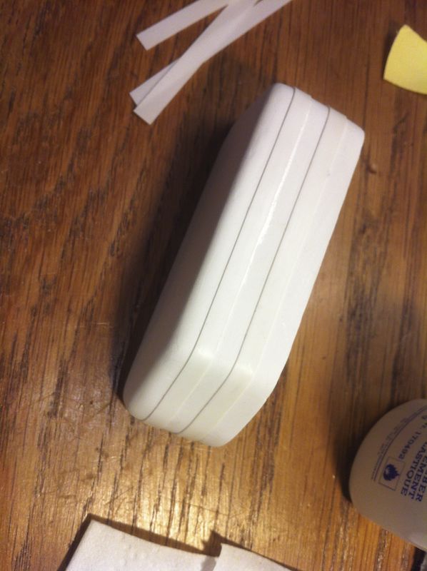

Les passages de roues avec du relief :

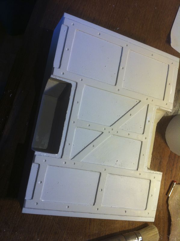

Montage avant finition et réalisation du dessous :
Il y a encore du travail... Finition, ponçage, découpe de l'existante, finition, ponçage, peinture, adaptation...

Message par Cyril63 le Mer 2 Mai 2012 - 11:11
mais tu es un véritable artiste Shocked
rien d autre a ajouter mon message est clair top
Re: Un peu de Scale... Mon Hilux.
Message par TC94 le Mer 2 Mai 2012 - 11:25
Merci Cyril mais je n'ai pas tout fait.
La benne est un kit en styrène de Rogue Elements avec déjà quelques détails.
Je ne savais pas que ça existait. Il y a quelques semaines un gars en a mis un en vente.
Vu le prix de vente et le coût de l'ABS, Styrène, Putty que j'allais utiliser je me suis dit que ce n'était pas idiot de partir sur cette base.
Je n'ai fait que découper, assembler et rajouter des détails (Dessous de la benne, volume et details des passages de roues...).
Mais il faut savoir que l'ABS et le Styrène c'est plutôt facile à travailler. Smile

Message par MATT le Mer 2 Mai 2012 - 19:22
super boulot top
il faut découpé l'interieur de la benne de ton hilux pour monté celle la?
Message par TC94 le Mer 2 Mai 2012 - 19:27
Merci.
Oui il faut la découper.
Je ferai des photos du massacre !!! Twisted Evil

Message par MATT le Mer 2 Mai 2012 - 20:47
j'ai hate de voir la suite Smile
il vont servir à quoi les les trous dans les renfort que tu à mis?
Message par h.300 le Mer 2 Mai 2012 - 21:29
MATT a écrit:j'ai hate de voir la suite Smile
c'est pas des trous, c'est des rivets Twisted Evil
Message par TC94 le Mer 2 Mai 2012 - 21:34
Les renforts ne renforcent pas vraiment et les trous ne servent à rien.
C'est juste pour la déco. Imitation des rivets ou soudures, enfin les fixations...
La suite quand je m'y remet. Wink
Messages croisés. Bien vu Thierry. Smile
