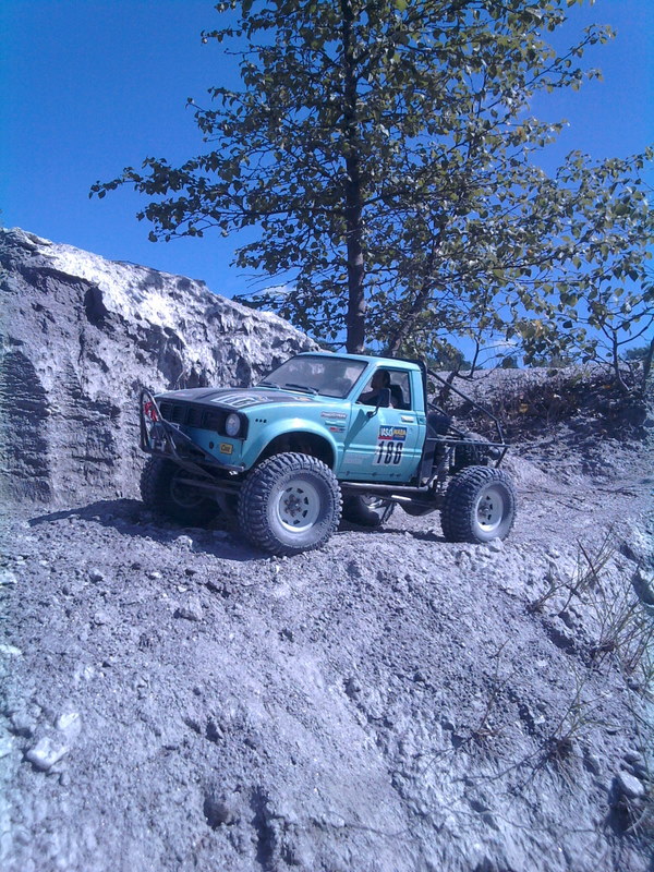

J'ouvre ce petit post vite fait pour vous présentez mon SCX10 en quelques images.
L'SCX10 est tout d'origine et le reste est fabriqué maison.
Place aux photos:
L'engin terminé:
J'en profite pour vous dire que la mécanique Axial est très fiable et que le SCX10 est une bonne base pour faire des beaux scales, voilà, à bientôt.

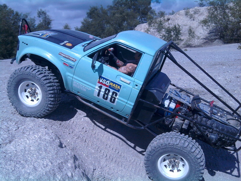

petite question a stéph 44, comment as tu fait tenir ta carro sur le châssis ? par des scratch toi aussi ? merci Wink
Re: Hilux sur châssis SCX10.
Message par stéph 44 le Dim 4 Mar 2012 - 15:45
Salut à tous.
Désolé pour le retard à répondre, j'avais plus suivi ce post... Embarassed
Pour répondre à ta question h.300 la carrosserie est fixé sur le châssis par deux vis sur la calandre avant et deux vis sur l'arrière de la cabine qui passent dans l'arceau.
Je vais prendre des photos et te les poster, se sera plus simple que mes pauvres explications Twisted Evil .
Edit:
Un petit support en ferraille avec les trous correspondant à la calandre a été fixer sur une traverse du châssis.J'y ai soudé deux petits écrous dessus ainsi pas besoin de clé, juste un tournevis suffit.
Pour la fixation arrière de la cabine sur la cage j'ai emprisonné deux écrous dans le plastique de la cabine et souder deux petites pattes sur la cage ainsi comme pour l'avant il suffit d'un tournevis pour tout défaire.
