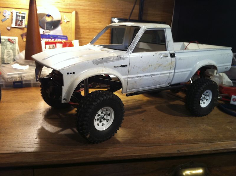

La vache a roulé 10 minutes en test et un cardan en vrac... Twisted Evil
J'ai réparé avec une noix de SCX10.

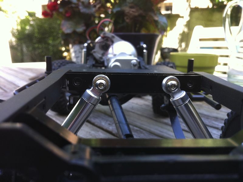

Pour le croisement j'ai fait quelques tests...
Mais ça ne va pas...
Re: A la base c'est un TF2 Hilux... Mais on verra...
Message par Cyril63 le Dim 29 Avr 2012 - 21:34
pas de bol pour le cardan
c est pas bien méchant quand méme
pour le croisement je le trouve plutôt correct
pour moi ca croise correctement mais la progressivité des croisements est pas terrible et pas egal entre DROITE ET GAUCHE véner

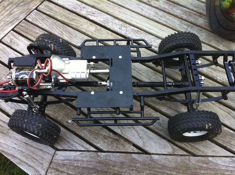

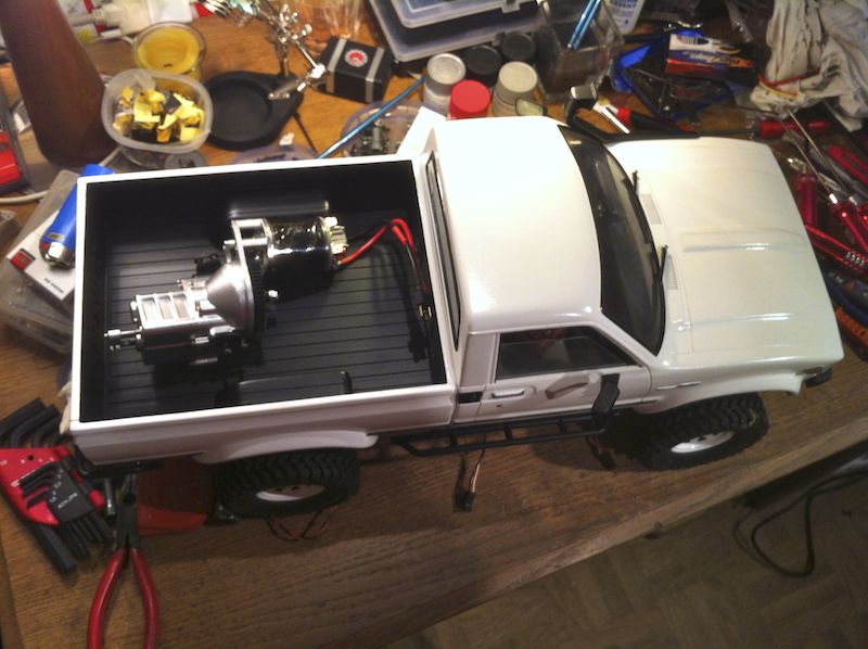

Comme dit dans le sujet du SCX10 la carrosserie du Hilux va passer sur le TF2.
Mais voila, il y a du travail car la benne creusée ne passe pas sans remonter la carrosserie, ce que je ne veux pas pour l'instant.
En plus elle va avoir besoin d'une remise en état.
Me voila donc parti pour quelques changements comme la platine, le support amortisseurs arrières, la boite électronique...
Comme la cabine est habitée Wink il faut aussi que tout reste en position basse et en fait je me rends compte que la place est trés limitée. Rolling Eyes

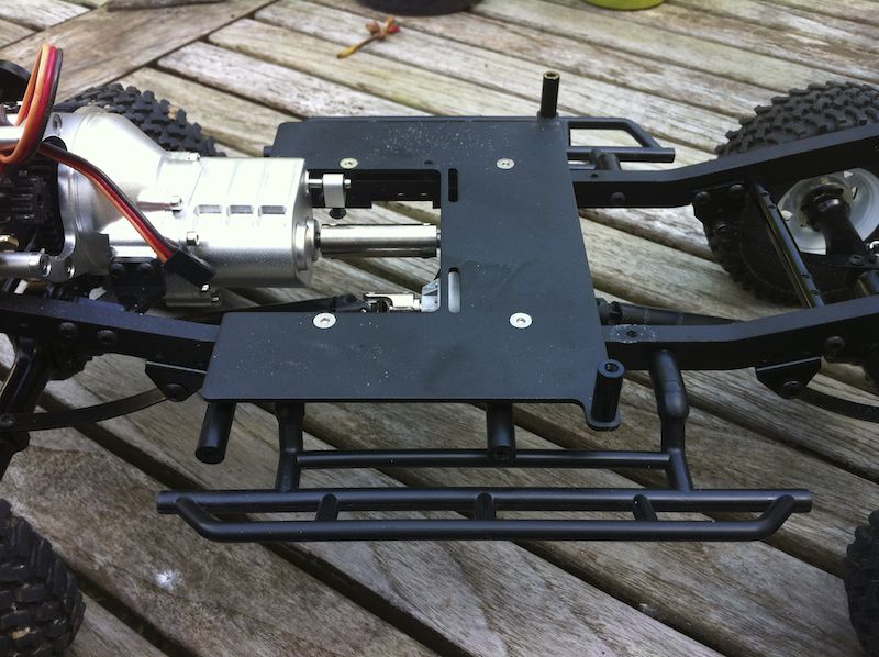

Modification de l'emplacement de la platine porte accu, electro...
C'est plutôt pratique car je n'ai pas eu besoin de repercer.
Il faut juste rajouter des cales de 2/3 mm pour la monter à cette emplacement sinon ça ne passe pas avec la boite de transfert.

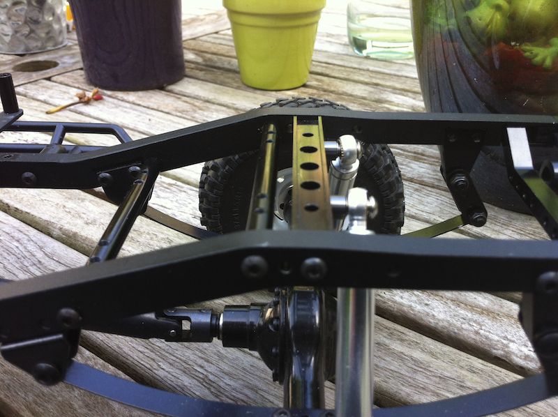

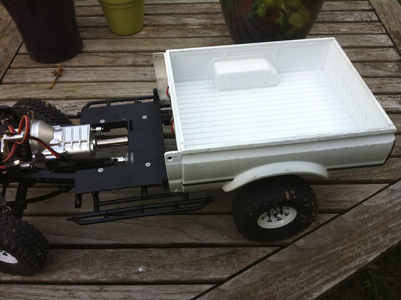

Modification du support d'amortisseurs arrières sinon la benne ne passe pas.
Maintenant elle va se poser sur le châssis.

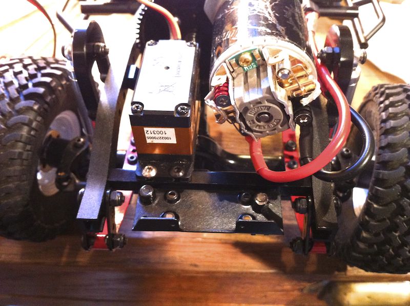

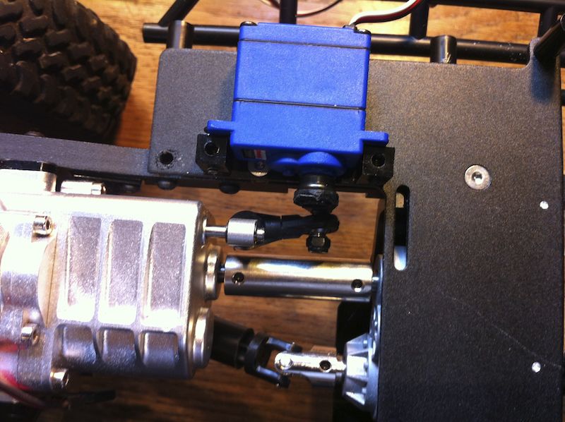

Changement de place du servo de la boite de vitesse et passage sur un servo de Merv.
Test à blanc avant de partir chez le carrossier et passer en peinture.

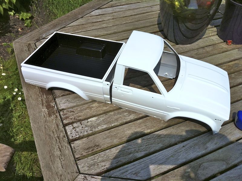

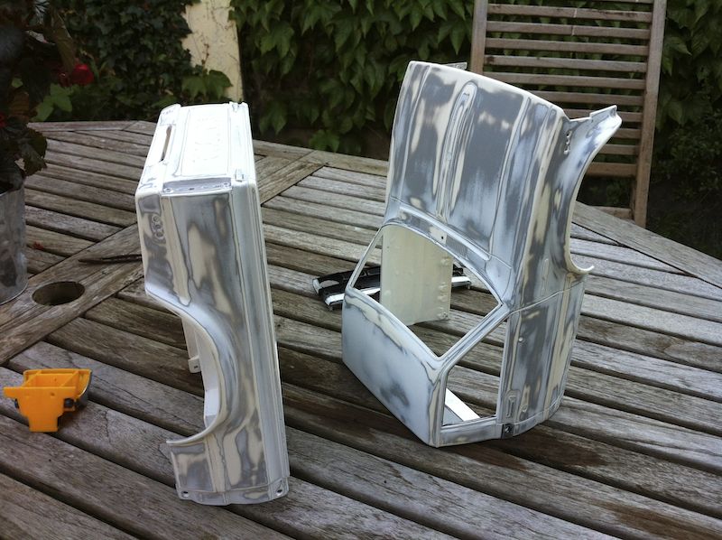

Le travail du jour avant mastic et reponçage... Sleep

pense aussi a poncer un peut la table et un petit coup de bondex Laughing
beau travail Twisted Evil
faut pas foirer la peinture maintenant Sad

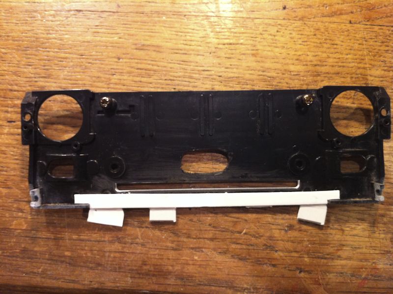

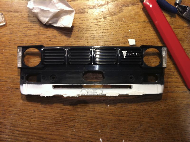

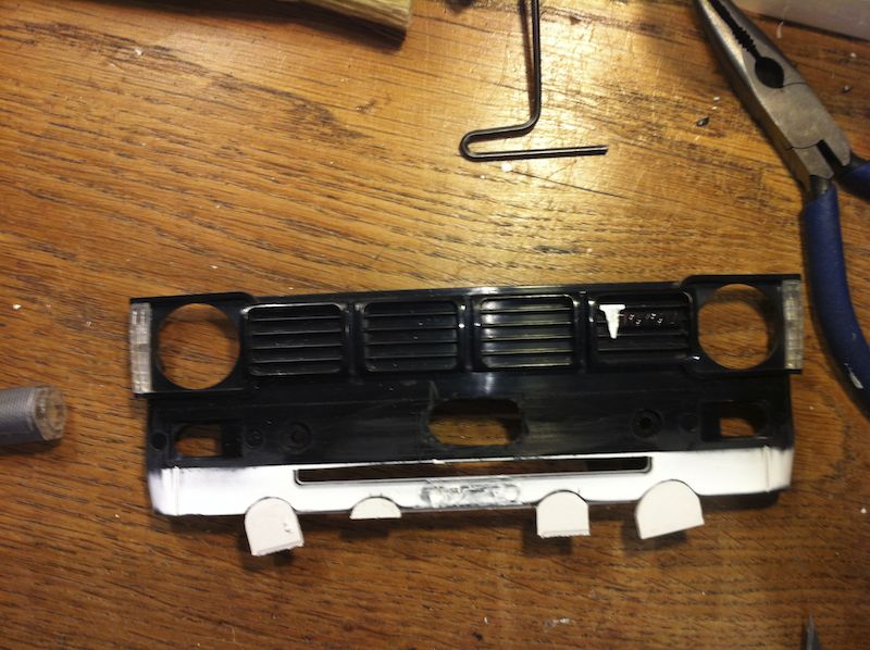

En parlant de la calandre...
J'avais dû la modifier et elle avait un peu trinqué.
Début de remise en état.

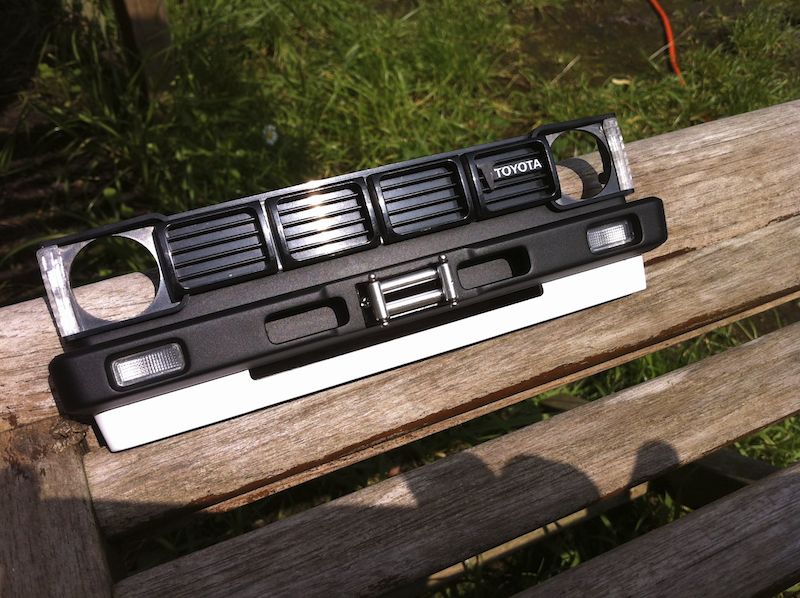

Message par TC94 le Jeu 24 Mai 2012 - 13:57
Des nouvelles car ça avance un peu. salut

J'ai poncé le pare choc qui était chrome couleur bronze et j'ai mis de la bombe Tamiya noir Mat (TS-6).
Il faut que je fasse pareil sur l'arceau et peut-etre les rétroviseurs...

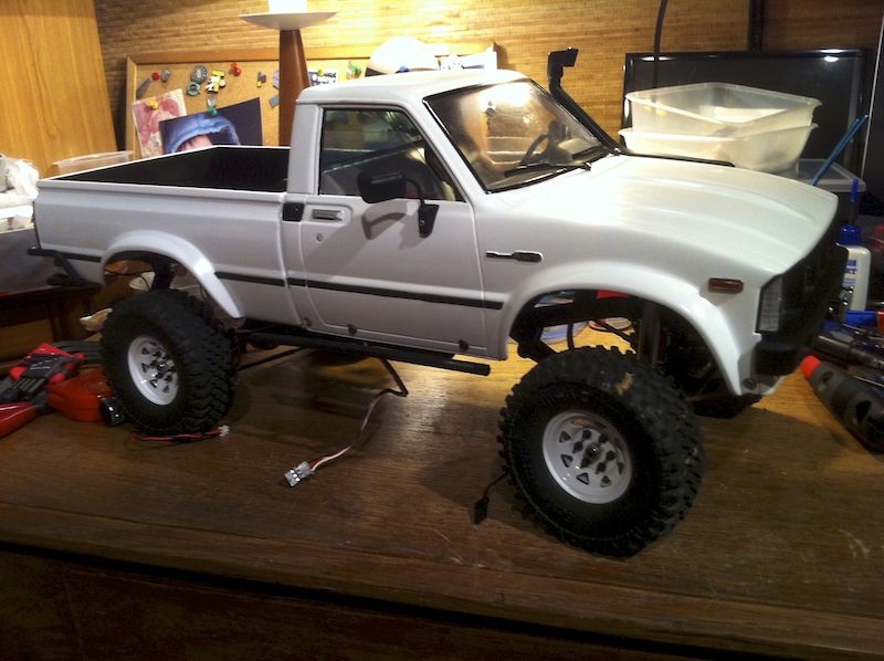

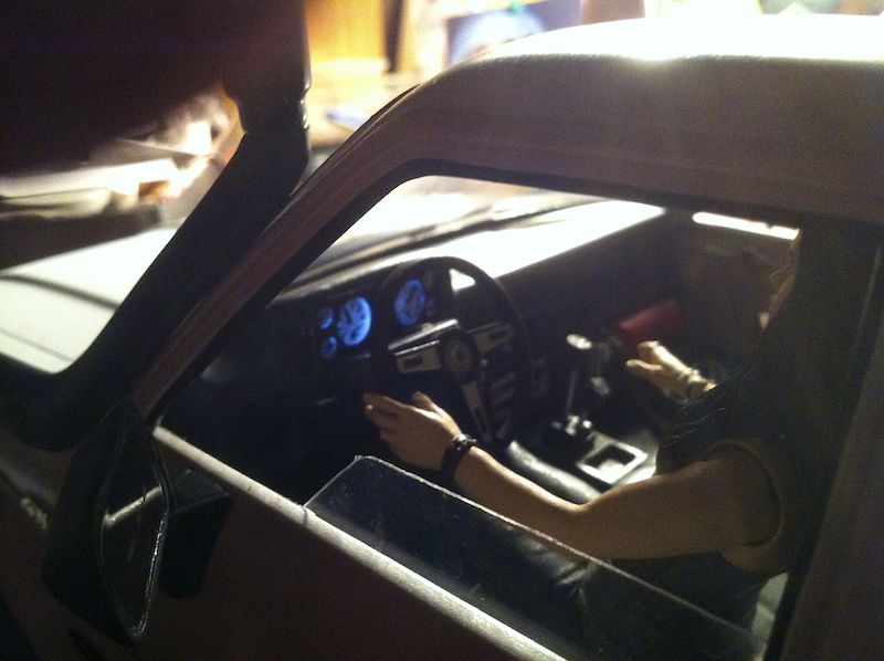

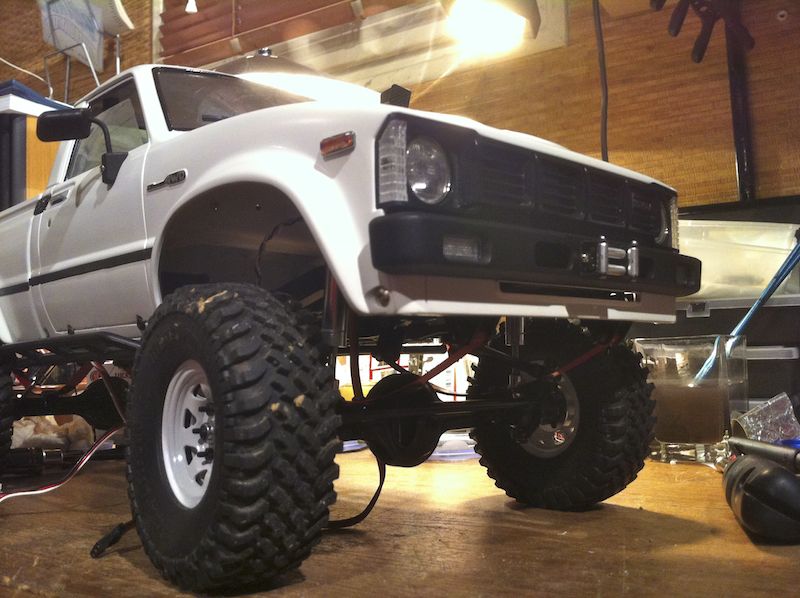

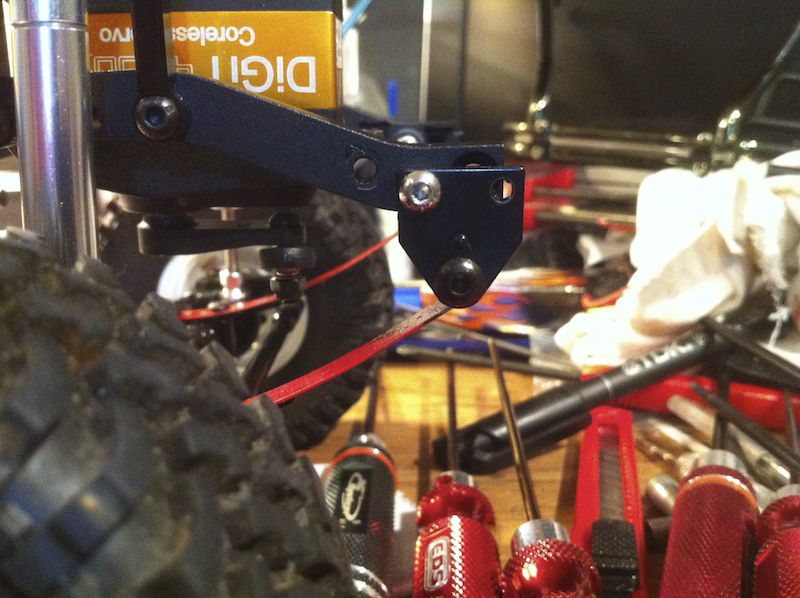

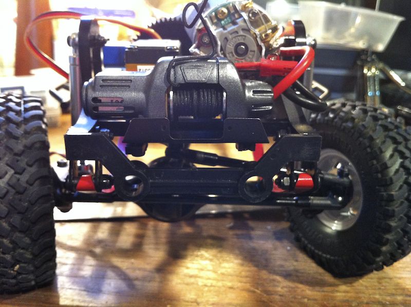

Les avancées... Ca commence à prendre forme. Very Happy

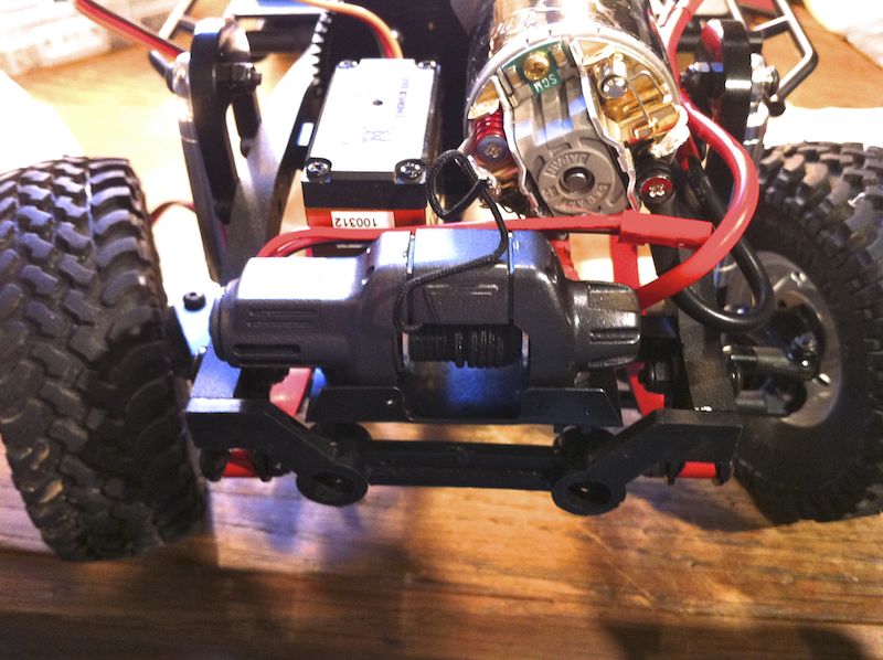

Modification du support du servo pour pouvoir accrocher le treuil à l'intérieur.
Ca passe juste mais ça passe.
Inversion des jumelles de l'avant car dans le sens d'origine elles sont limitées en débattement par la carrosserie.
Et en plus le vrai Hilux c'est comme ça !!!
Quelques images.
Pour le fun... Wink
