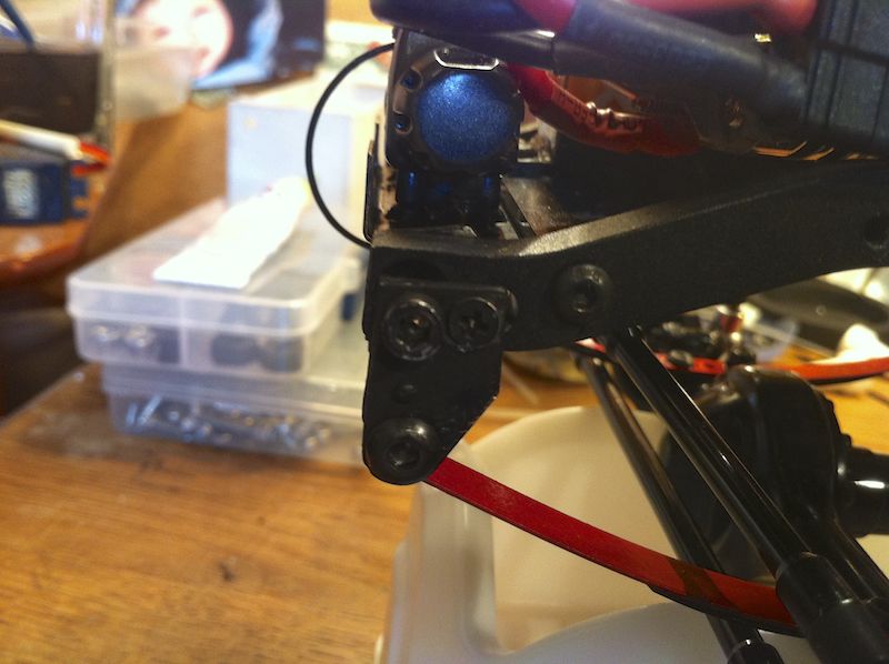

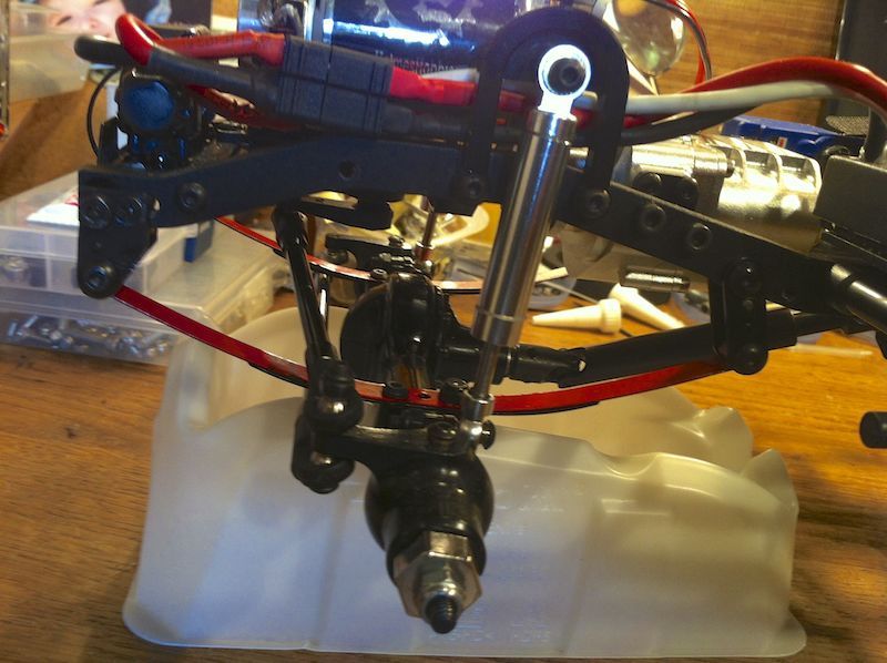

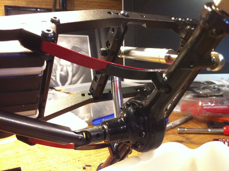

Je suis resté sur les lames pour l'instant.
Lames rouges avec la petite d'origine à l'avant et à l'arrière.
J'ai mis la petite car les rouges sont trop souples et se tordaient en prise.
Pour l'arrière j'ai aussi modifié l'encrage haut des amortisseurs.
J'ai rabaissé l'encrage haut mais par obligation sinon la benne creusée ne passait pas.
Par contre j'ai resserré un peu la fixation haute.
En appui les amortisseurs touchent les lames mais en croisement ça passe tout juste mais ça passe.
Pour l'avant j'ai interverti l'encrage avant et arrière des lames.
3 raisons :
1-Les jumelles à l'avant tapaient dans la carrosserie.
2-Je n'aimais pas le mouvement des roues et l'empattement qui s'écartait. Là tout recule en même temps.
3-Au niveau de la contrainte sur les lames en roulant ça me paraissait plus logique que la roue recule en écrasement et que la lame travaille vers l'arrière.
J'ai aussi reculé l'encrage des amortisseurs avant.
En haut reculé d'un cran et en bas passé derrière le pont.
L'idée de base pour cette dernière modif était de faciliter leur travail et d'augmenter le rayon de braquage car il tourne large.

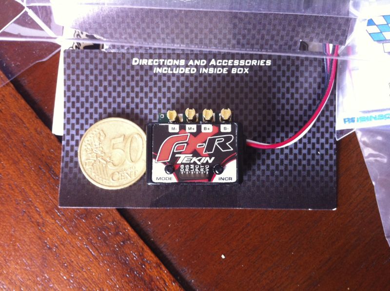

Le SV2 est mort...
Il a terminé avec un coup de clé à molette sur la tête. Twisted Evil
FXR commandé. Smile

J'ai fait un test avec un voltmètre.
Moteur branché à L'ESC, gaz bloqués à 30% environ.
Tension environ 4v en arrivée au moteur.
Au bout d'environ 2 minutes la tension chute à 0,9v...
Retest avec uniquement le Trim des gaz.
Trim à fond le moteur tourne tranquille et au bout d'un moment il s'arrête...
Du coup j'ai récupéré l'ESC du SCX10 (FXR) et branché à la place du SV2.
Pour le reste la configuration est la même.
Même test et au bout de 5 mn toujours pas de pertes de puissance.
J'ai changé le programme interne, tout remis à zéro, refait tout le câblage...
Vu le temps que j'ai passé dessus et que je risquais d'y passer encore j'ai mis un terme à la bataille. Twisted Evil
Sinon j'aurai continué à chercher pour rien.
Il était défectueux.

Message par TC94 le Dim 8 Juil 2012 - 14:39
Ca avance et ça va rouler maintenant.
FXR reçu et étanchéité faite !!! Smile
Reste à finaliser 2 ou 3 bricoles et c'est bon. Twisted Evil

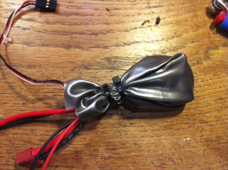

Re: A la base c'est un TF2 Hilux... Mais on verra...
Message par h.300 le Dim 8 Juil 2012 - 15:49
c'est quoi ? une chambre a air ??
je veux voir en action, dans un verre d'eau .. Twisted Evil Laughing
aller, hop une vidéo sur un bon terrain, et si, il pleut, tu pourras tester ... Twisted Evil
Message par TC94 le Dim 8 Juil 2012 - 17:36
Pour avoir de la pluie on en a... Crying or Very sad
C'est un ballon de baudruche. Very Happy
Tu fermes avec un premier collier.
Un peu de silicone et un deuxième collier.
Je fais ça depuis toujours et je n'ai jamais eu de problèmes.
Il faut changer le ballon de temps en temps car le latex s'use et se perce.
Là c'est l'ESC mais tu peux faire ça avec tout (Rx, BEC...).
Par contre sur un Scale l'ESC ne chauffe pas beaucoup.
Je déconseille de le faire sur un SC.
Message par h.300 le Dim 8 Juil 2012 - 19:30
oui, je connais, mais j'ai crue que c'était épais, d'ou ma question Wink
Message par TC94 le Lun 9 Juil 2012 - 19:38
Merci. Smile
Pour le Castle SV2 ça ne venait pas des accus.
Je l'avais acheté car il y avait des bons retours sur ce modèle.
J'ai eu une mauvaise expérience de la faute à pas de bol mais je pense que le SV2 est un bon variateur eu égard au prix.
Pour le peu que j'ai pu rouler avec je n'ai pas grand chose à lui reprocher.
Il me semble un peu moins doux que le FXR.
Ca a merdouillé et ça peut arriver.
Je ne veux pas tenter une nouvelle fois l'expérience pour une raison simple.
Sur ce coup je voulais tester mais je préfère avoir une cohérence/back-up avec mon matériel.
Mes autres véhicules (Scales et Crawler) sont équipés avec des FXR alors je reste sur ce modèle.
En gros c'est surtout un back-up pour le XR10.
Les FXR coutent environ 20/25€ de plus que les SV2 mais ils sont plus petits, légers et c'est vrai que c'est de très bons varios.
