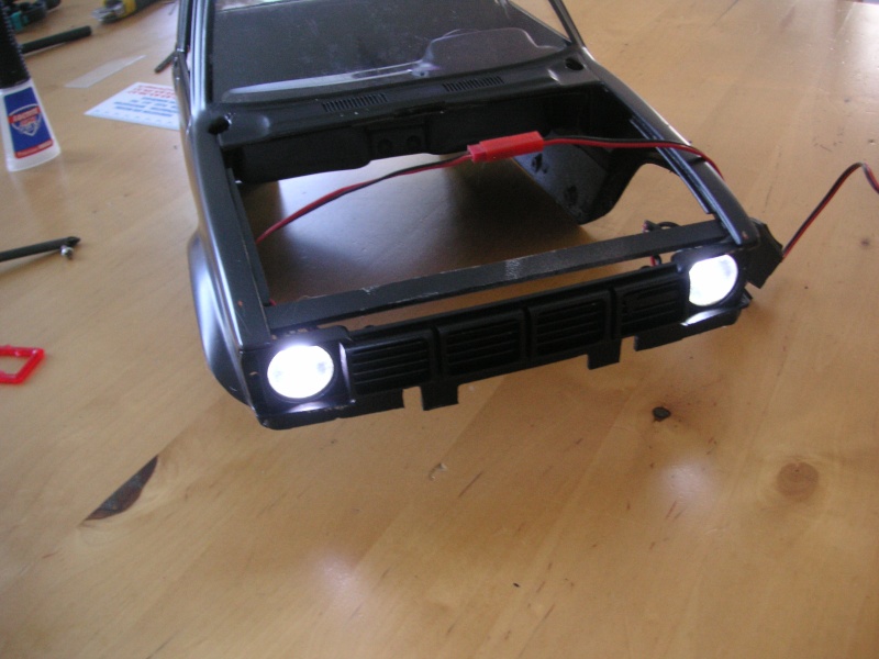

salut a tous
voici quelques photos de mon hilux en cours de montage
voila j’essaierai de faire d'autres photos de l'avancement du montage

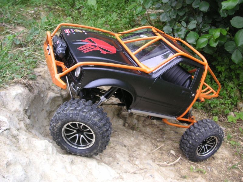

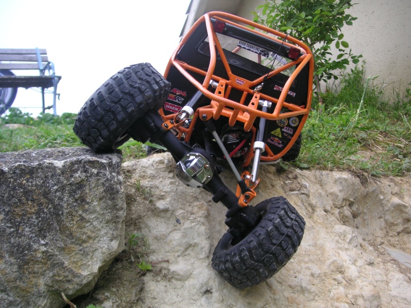

bonsoir
oui la cage et même la chassis sont "home" le chassis est le même que mon 1er hilux et la cage est un peu différente :a l'avant le pare buffle et a l'arriere la fixation des amortos ne me plaisais pas trop et j'ai fais un système de suspension avec une barre panhard
et une petite avancée ce soir
voili voila Cool Cool

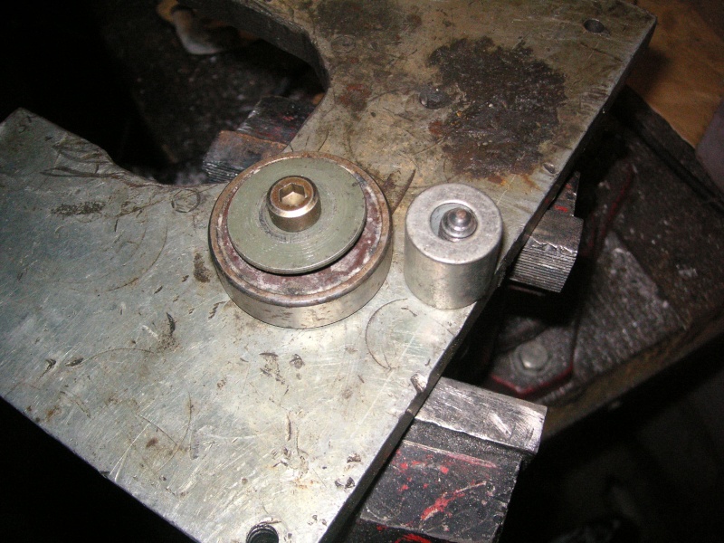

pour moi c'est du tube hydraulique pour frein de voiture 1.1 ça fais 4mn de diamètre mais c'est plus léger et ça coûte moins de 4 euro le m et je le brase et c'est très solide pour le cintre tu te confectionne une plaque a cintrer(une plaque de métal épaisse avec dessus deux axes et tu cintre tes tubes dessus Wink )

salut a tous
pour la cintreuse voila c'est juste ça une plaque que tu met a l'etau avec dessus un gros et un petit axe pour"enrouler" les tubes desssus
