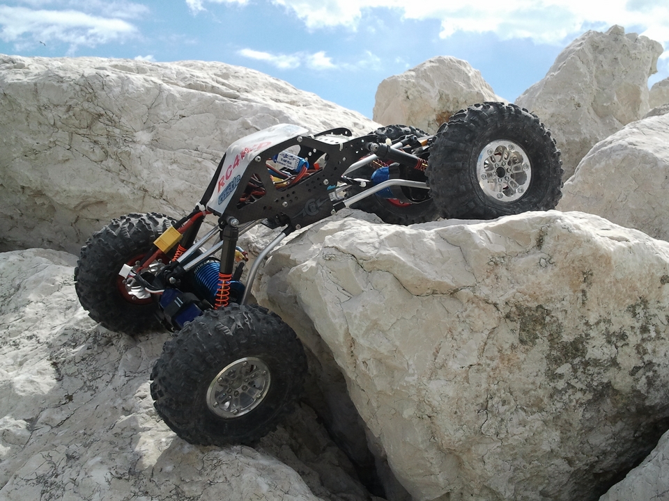

Message par fredmtz le Jeu 8 Nov 2012 - 23:21
Chassis beetlejuice V4 replica home made en nylon
Pont bully ligth 65:1 de ratio
2 combos brushless ezrun 1200kv 35amp
U-bec castle création 10amp
Servo savox 1256tg 20kg avec palonnier alu
4 amortisseurs big bore ref TRA2662 avec ressorts de mini-T
Jantes alu vanquish slw v3 1"
Pneus hot bodies rover
2 lipos turnigy nano-tech 3s 850 mah
Le pont arrière est entièrement light avec boite 65/1 option cardan V6
Le pont avant est standard a part la boite 65/1
9cm au point le plus bas du chassis
Il a bien bossé, j'ai juste 2/3 ptits trucs a revoir a mon gout mais bon c'est perso Very Happy

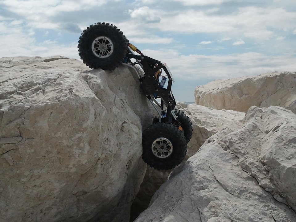

Message par fredmtz le Lun 22 Avr 2013 - 11:59
Salut a tous, petit bilan sur le Juice aprés 6 mois d'utilisation et de modifs,
le chassis a rendu l'ame, la matiére utilisée n'a pas supporté les contraintes de ma pratique méme si pas intensive assez hard ...
Les trous ont commencé a s'ovaliser malgrés les spaceurs le chassis a commencé a se tordre comme il voulait sur le rocher impossible d'anticiper ses réactions Rolling Eyes
L'alu de 6 utilisé pour les liens arriéres était trop tendre du coup sur les arrétes bien saillantes ils se tordaient et le Juice roulait en crabe ....
Entre temps un pote a acheté un Berg aux US et le gars lui a filé un 2° chassis T1E SS Rockshow en carbone, il me l'a prété pour essais et bon je l'ai adopté,
troqué contre modifs sur son site web, il coute 120€ neuf Twisted Evil
Mon pote Deuns m'a fabriqué des nouveaux liens tige de 4 inox dans tube de 4/6 alu avec chapes de 4,
forme et dimensions pompées sur les liens T1E vendus avec le chassis top
Et voila ce que ça donne une machine plus stable avec pratiquement les mémes capacité que le Juice, pis j'aime bien sa gueule de tank Twisted Evil
J'ai aussi passé la bielette de direction derriére le palonnier pour gagner 15mm devant,
la je viens de remettre l'accu sur le pont arriére, sur l'avant il prenait trop dans sa gueule,
sur l'avant du skid il me tirait en arriére quand j'étais a la verticale trop haut au dessus du CG...
Premiers tests dans la cour il est souple ...
Hier test en grandeur nature sur la digue de Fos/mer a 8 bornes de chez moi,
et ça passe du feu de dieu, mais encore des bricoles a faire on arréte jamais Wink
