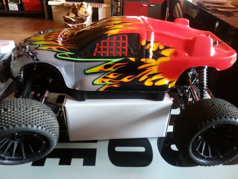

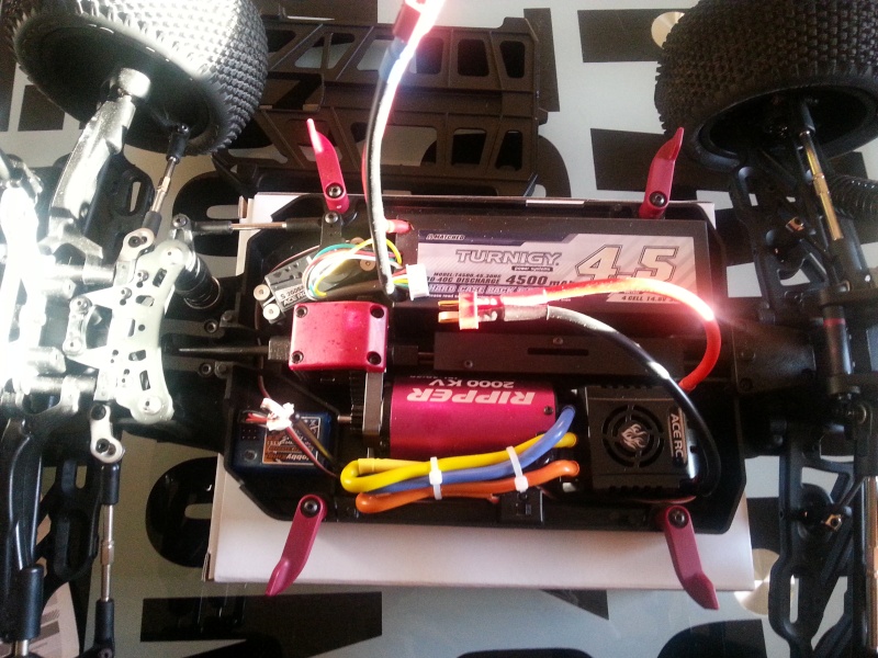

Message par zefasm le Jeu 24 Jan 2013 - 18:55
Merci les gars ! le teasing ca marche bien encore Laughing
Alors premier montage avec une carro Seben ( pas taper Glam, pas taper, je l'avais déjà reçu.. Rolling Eyes )
J'ai changé la radio pour mettre un récepteur HK pour ma HK310.

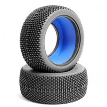

Montage des subcultures sur les maximizers.
MT4 G3  THUNDER TIGER de ZeFasm 20130116
MT4 G3  THUNDER TIGER de ZeFasm 20130117
Les subcultures sont plus petits et glissent sur herbe alors.....
Montage des....badlands pour les amateurs comme moi !!!!

Si vous avez des remarques avec plaisir !! oui Glam je sais que tu vas fusiller ma carro !! Laughing
J attends une carro symbio t1 qui va pas tarder Very Happy

Sinon il a un beau look avec les badlands, concernant les maximizer, pas trop galère à monter les pneus sur ces jantes là ?

Pour les maximizers, faut bien tirer car les subcultures sont un peu courts en diametre je pense. Sinon pas de pb avec une visseuse et le bon embout pour les 8 vis par jante.

ça existe, suffit de prendre des badlands en 3.2, le diamètre final sera à peu de chose près, le même que les bandands en 3.8 qui sont eux en taille basse Wink

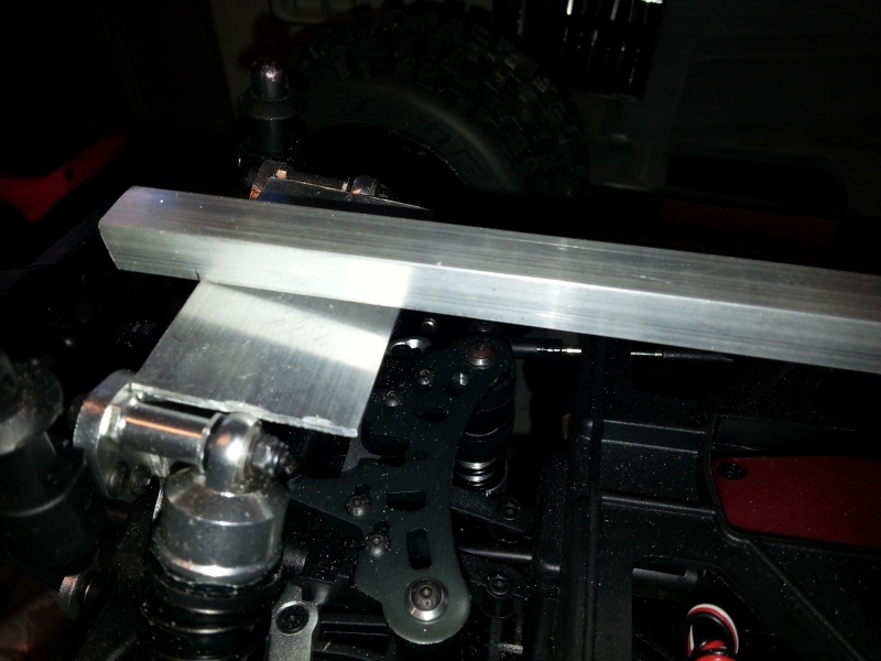

Quelques photos pour un renfort entre les tours.
J'ai pris une section carrée pour la rigidité. La ronde en alu me semblait trop fine ou alors d'un diametre trop important.
J'ai fixé deux platines sur les tours sans enlever trop de matiere pour essayer de doubler les tours et les renforcer verticalement. A voir si je rajoute deux autres vis plus bas..
MT4 G3  THUNDER TIGER de ZeFasm 20130121
MT4 G3  THUNDER TIGER de ZeFasm 20130122
MT4 G3  THUNDER TIGER de ZeFasm 20130123
MT4 G3  THUNDER TIGER de ZeFasm 20130125
Je dois encore trouver comment fixer solidement le tube. Si vous avez des suggestions Wink
J'avais vu un montage avec une pièce de bécane mais j'ai fait avec de la récup de mon garage et une pièce alu achetée chez brico truc (moins cher donc !!)

Message par Magicjb2 le Ven 25 Jan 2013 - 13:11
Tu perce le tout de part en part avec boulon et écrou frein... Very Happy
Et si tu peux tout faire en double je suis preneur... Wink

Message par zefasm le Ven 25 Jan 2013 - 13:40
Smile je te reconnais bien là
je me demandais si je devais mettre une vis et laisser la barre en rotation sur la platine ou bien mettre deux vis et la bloquer ?

Message par Magicjb2 le Ven 25 Jan 2013 - 14:11
zefasm a écrit: Smile je te reconnais bien là
J'opterai plutôt a la bloquer, mais vérifie avant que cela ne te gêne pas pour enlever le "capot" qui se met au dessous de la barre. Rolling Eyes

@ Jérôme : oui j ai bien verifié que le capot s en aille avant !! Cool

salut , un petit renseignement please !
je vois sur une photo qu'il y a qu'un seul accu sur ce Mt alors que sur les sites de ventes ils disent qu'il faut 2 accus pour le faire fontionner !

Message par glam62 le Ven 25 Jan 2013 - 14:49
Soit tu mets 2 accus 2S en série, soit tu en mets qu'un seul en 4S Wink
