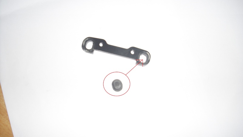

Message par aventure07 le Sam 27 Avr 2013 - 18:56
Losi eight 2.0
le problème du dif, résolu avec le changement de la cellule arrière, dif, pignon d'attaque, et cardans central le tout vendu ensemble.
mais à la dernière sortie un axe de triangle s'est barré, mais j'ai pas commander les bonnes pièces, j'ai commandé ces cales et ça se monte pas.
il me faudrait celles ci
mes buggy 1/8  Cale_l10
je pense les avoir trouver, mais je voudrais être sur avant de commander.
donc est ce bien celles-ci.
je voudrais être sur car il me faut la losi pour le 4 mai.
merci, d'avance.

Message par Manu91 le Dim 28 Avr 2013 - 12:52
aventure07 a écrit:Losi eight 2.0:
merci, d'avance.
C'est pas ça ne commande pas non pas sa Je te cherche un lien de ta pièce je reviens...
EDIT: Regarde c'est ça qu'il te faut.
Utilise la réf LOSA1756 si tu veux les trouver dans un autre mag Wink

Message par aventure07 le Dim 28 Avr 2013 - 13:01
encore merci Manu.
j'ai trouver chez speedrc, je veut être sur de les avoir pour le 4.
http://www.speed-rc.com/Recherche-LOSA1756.aspx
merci bien
