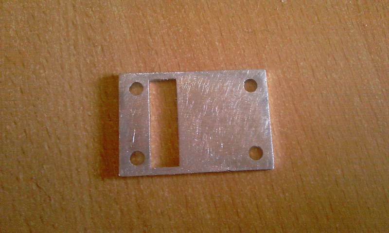

Message par aventure07 le Dim 22 Sep 2013 - 10:49
bon, après un petit test avec un cale maison, plus de soucie de moteur qui bouge. j'ai profité de se test pour copier les réglages de hyper 8.5 pro de flodu26 ( ex voiture seboux )
il nous reste a trouver des pneu qui vont bien sur notre piste et notre pilotage Laughing .
voici la cale
mes buggy 1/8  - Page 3 Imag0210
et une petite vidéo de test devant la maison pour voir si tous marche bien avant d'aller a la piste. ce test ma rappelle mon mini revo.
