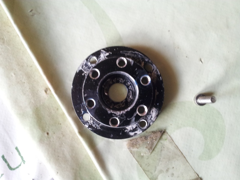

Salut à tous.
Suite à mes petits problèmes de moteur qui bougeait, les pas de vis ont foiré, bon avec la cale sous le moteur plus de souci, mais quand mon roulement a lâché je pense que les 2 derniers n'ont pas apprécier.
donc, si dans les possesseurs de 4282 HS ( qui ne l'aurai pas jeter ) un de vous pourrez me vendre une pièce noir du moteur coté sortie axe.
mes buggy 1/8  - Page 4 20131013
ou si quelqu'un c'est comment refaire les filetages ?
perso, je pensé repercé un peu plus grand et taraudé plus gros.
car je peut pas compter sur mon aide mécano Laughing

Mais ton moteur tient par 2 vis sur le support nan ? Parce que si oui tu peux déplacer ton moteur pour être sur d'autres trous..
mes buggy 1/8  - Page 4 Empty Re: mes buggy 1/8
Message par Manu91 le Dim 27 Oct 2013 - 18:58
garampon a écrit:Mais ton moteur tient par 2 vis sur le support nan ? Parce que si oui tu peux déplacer ton moteur pour être sur d'autres trous..
+1 ça tient par 2 vis, changes juste de trous de fixation.
et si ils sont tous foiré, te restera la solution filetage et taraudage .....Smile

Message par aventure07 le Dim 27 Oct 2013 - 20:27
sont tous foiré, mais les trous sont pas débouchant et au boulot je suis pas équipé pour ces taraudage la !
enfin, je vais voir avec les fournisseurs.
enfin, si je trouve la pièces c'est encore mieux !

Ba un 4282 HS ça ne doit pas être évident à trouver. Peut être que le flasque se commande seul .. je sais pas

Message par aventure07 le Dim 27 Oct 2013 - 23:32
pas bête je ferais un mail a léopard ça coute rien d'essayer !
sinon, si je reperce et que je débouche ça risque quelque chose pour le moteur ?? car la les trous sont pas débouchant.

Message par Manu91 le Lun 28 Oct 2013 - 11:49
Si tu fais ça bien il ne devrait pas y avoir de problèmes normalement. Juste ne pas mettre des vis trop longues par la suite pour ne pas qu'elles touchent le bobinage ... sinon pschiiiittt le contro .... Twisted Evil
après faut voir si les futures vis (qui auront un diamètre plus gros) passent dans le support moteur Smile

Message par aventure07 le Lun 28 Oct 2013 - 12:23
Manu91 a écrit:sinon pschiiiittt le contro .... Twisted Evil
c'est bien ce qui me fait peur.
après pour le support quitte a agrandir les taraudages, support prendras aussi Very Happy . je vais envoyer un mail a leopard se soir, je verrais après.
de toutes façon je me demande si je vais pas le changer le support moteur aussi. il est pas abimé, abimé mais bon a chaque desserrage des vis suite au choc quand le moteur toucher le chassie il a prit un peu et ça serais dommage de défoncé les filetages.
je vais étudier un peu tous ça.

Message par Manu91 le Lun 28 Oct 2013 - 12:29
Tu prends des vis qui font la même longueur que tes actuelles, tu sera sûr qu'elles ne toucheront pas le bobinage Wink

Message par aventure07 le Dim 3 Nov 2013 - 12:41
bon alors voila ma petite modif pour mon moteur.
perçage et taraudage en M4.

Message par Manu91 le Dim 3 Nov 2013 - 18:11
ça passait dans le support moteur ou tu l'as retravaillé ?

Message par aventure07 le Dim 3 Nov 2013 - 18:39
je l'ait passé à la dremel.
petit test dans le parc a coté de chez moi, ça marche. bon, j'ai pas fait de saut et ca marche bien. j'ai même double la cale sous les supports moteur du coup mon moteur est bien écarté du chassie.

salut,
au fait, as-tu réglé ton problème de diff' sur le Losi ?
hier je reçois mes pièces pour enfin remonter le Ten-SCTE (que j'avais un peu cannibalisé pour remettre le Ten-T en bon état avant la vente)
parmi les pièces, nouveau corps de diff' option renforcé avec nouveau jeu de satellites et planétaires pour l'arrière
déjà, il faut vraiment forcer pour placer les roulements correctement (je crois qu'il n'y aura plus moyen de les enlever sans destruction)
et puis pareil que toi, une fois vissé, tout coince, un peu dévissé, ça tourne mais ça "racle", on sent bien les dents
c'est vrai ça fait un peu beaucoup camelote sur ce coup là  Suspect
pour tes amortos j'éviterais les "copies" en mauvais alu. j'en avais acheté à l'époque pour mon slash, et c'est une horreur (étanchéité, la tige qui coince, etc...)
je ne sais pas quels modèles sont compatibles mais regarde éventuellement sur dollarhobbyz
par exemple les Losi sont raisonnables
http://www.dollarhobbyz.com/losi/8ight-2-0/losi-1-8-8ight-2-0-rear-shocks-shock-tower.html
Message par glam62 le Mer 4 Juin 2014 - 17:42
Pour les diff du 8ight avec les corps renforcé, quand j'avais mon buggy, j'avais monté ces fameux corps de diff renforcé et comme vous, ils était très dur, au point que je n'arrivais pas à les faire tourner, étant sûr de mon montage, j'avais pris le risque de rouler comme ça, aucune casse ne c'est produite, par contre, après avoir rouler, il tournait sans problème, donc je me suis dit que les diffs devait se roder.
Message par Khaelian le Mer 4 Juin 2014 - 17:52
faut les rôder, ce sont des diff' de thermicien  Laughing
merci, je me posais justement la question, je vais tout remonter et tester... pis si ça pête bah  scratch
Message par aventure07 le Mer 4 Juin 2014 - 18:53
non khaelian, j'ai pas eut le temps de regarde mon problème de diff. j'ai tous juste le temps de nettoyer la voiture et encore pas a chaque sortie  Embarassed
pour les amortisseurs, je trouvé ça louche, je vais suivre ton conseille.
par contre les amortisseur losi passe pas, fixation sur la tour, diamètre de vise trop gros et la chape passe pas dans le triangle.
enfin, vu que le banquier et pas comptant ca me laisse le temps de cherché
