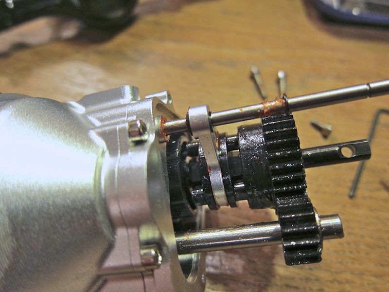

trankilou a écrit:J'aimerai monter cette boite ,quand penser-vous Smile
http://www.rueil-modelisme.com/scx10-axial/2247-boite-de-vitesse-2-rapports-scx10-z-u0006-rc4wd.html
Je n'ai jamais eu de retours sur cette boite.
Il semble que le principe intérieur est le même que celle de mon TF2 donc un crabot et une fourchette.
Pour l'instant ça fonctionne plutôt bien.
Attention il faut une radio avec une troisième voie qui est réglable.
Pas besoin d'un gros servo, un petit est largement suffisant. Il faut faire attention de bien régler les EPA et je conseille de mettre un sauve servo.
Un truc comme ça : http://ambiance-rc-loisir.forumactif.org/t8834p90-truck-kraz-255b-6x6-1-10#207450
J'ai regardé sur le site RC4WD et si j'ai bien compris elle est étagée sensiblement pareil que mon TF2.
Donc une première courte et une seconde longue.
Pour te donner un ordre d'idée sur le TF2 et en 3S et moteur 35trs en première je dois attendre, en seconde je dois trottiner derrière. Smile
Il te faudra certainement jouer sur le pignon et/ou la couronne pour trouver ce que tu souhaites.
La couronne est en 32DP donc tu risques d'avoir du bruit mais il faudra voir si tu peux monter la couronne Axial d'origine en 48DP.
Je ne sais pas si il y a un pignon en 32DP fourni avec pour le montage avec la couronne d'origine mais tu dois avoir ça en stock.
Perso je trouve ça marrant, en plus la vitesse aide bien par moment et permet de faire des balades style rando.
Un truc : Mécaniquement le système augmente le jeu. Par exemple quand tu passes en marche arrière le moteur doit faire quelques tours avant de reculer. C'est très court mais au départ ça surprend un peu.

Voila une photo du mécanisme de sélection :
La fourchette fait bouger la pièce avec les ergots d'un coté et de l'autre (D'un pignon à l'autre) pour changer de vitesse.
Les ergots sont plus petits que les trous sinon ça ne rentrerait pas facilement.
Il faut donc que les ergots viennent se mettre en butée pour que la sortie tourne. Quand on inverse le sens il faut qu'il aille en butée dans l'autre sens...
