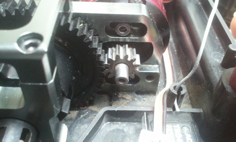

Et d'ailleurs pour en revenir à l'entredent avec la couronne, il doit être de combien l'espacement ?! Une feuille de papier doit pouvoir passer sans se déchirer c'est çà ? Là j'ai remonté une couronne, avec un espacement plus important que ce qu'il était avant que çà pète...mais j'ai l'impression qu'il est trop important.. ( pas de bruit bizarre en roulant mais bon test très rapide.. ).
Novice : besoin de conseils suite achat Thunder Tiger MT4 G3 - Page 5 2013-012
Novice : besoin de conseils suite achat Thunder Tiger MT4 G3 - Page 5 2013-013
CaliDax
CaliDax
Localisation : Landes
Date d'inscription : 05/04/2013
Novice : besoin de conseils suite achat Thunder Tiger MT4 G3 - Page 5 Empty Re: Novice : besoin de conseils suite achat Thunder Tiger MT4 G3
Message par minirider42 le Mer 15 Mai 2013 - 20:42
un peu trop serré
en fait c' est simple, il faut que tu aies toujours un contact entre les deux, sans que ça force
si ya du jeu, pas bon, si ça coince, pas bon non plus
Age : 24

Message par speedeur le Mer 15 Mai 2013 - 20:55
Moi je dirais que le pinion ne rentre pas assez dans la couronne............
Message par minirider42 le Mer 15 Mai 2013 - 21:21
desseré pardon x)
j' ecris le contraire de ce que j' explique, et sobre en plus... bien ouej beta
Age : 24
Message par CaliDax le Mer 15 Mai 2013 - 21:27
Ha ben là çà m'arrange 2 fois le même avis !! Smile
Je vais les resserrer donc..
Merci !!

Message par zefasm le Mer 15 Mai 2013 - 21:33
+1 avec Mini et Sylvain, trop de jeu entre pignon et couronne.
Perso sur le MT4 je dessers la vis sup du moteur pour lui permettre de pivoter.
Je mets un ruban de papier entre la couronne et le pignon.
Je repositionne le moteur pour que pignon et couronne soit bien emboités. Sans trop appuyer non plus . Cool
Je sers la vis sup et un petit coup à la vis inférieure du moteur et hop pas de souci d entredents pour moa !
L epaisseur du papier sert à caler le jeu pignon couronne.
Message par CaliDax le Mer 15 Mai 2013 - 22:42
Ha ben ta description ressemble beaucoup à ce que j'avais avant que çà pète alors !! J'en conclu que çà a dû se desserrer en roulant....et comme j'avais jamais vérifié de ce côté là ensuite...
Merci beaucoup !

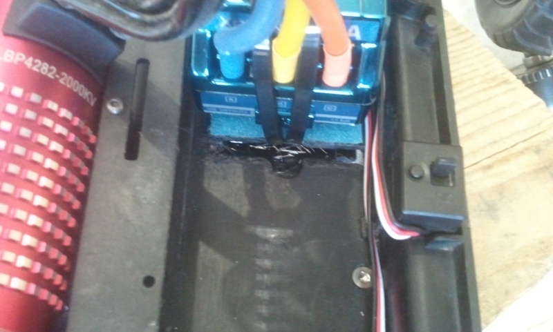

Des nouvelles maintenant du 2ème MT4. Alors Esc Xerun 150A et moteur léopard 4282 2000 kv reçus et installés ( Merci Droopy pour la soudure ! Wink ).
Par contre je ne m'étais pas posé la question..., et le moteur est plus grand que celui d'origine et donc il ne rentrait en venant heurter une séparation en plastique surélevée à l'emplacement de l'ESC...super...donc y'a fallu jouer du cutter pour découper çà et faire la place...grand moment..
Novice : besoin de conseils suite achat Thunder Tiger MT4 G3 - Page 5 2013-015
Mais toujours pas assez de place pour positionner le pignon correctement, du coup je l'ai mis à l'envers..j'espère que çà posera pas de problème..
Novice : besoin de conseils suite achat Thunder Tiger MT4 G3 - Page 5 2013-016
La vue d'ensemble çà donne çà, avec un bon gros paquet de fils qui ressort...c'est pas ésthétique, et surtout va falloir que je trouve un truc pour protéger tout çà je pense..
Novice : besoin de conseils suite achat Thunder Tiger MT4 G3 - Page 5 2013-017
Et sinon la dernière mauvaise surprise en date, je viens de voir que cette pièce de fixation du servo est pétée..
Novice : besoin de conseils suite achat Thunder Tiger MT4 G3 - Page 5 2013-018
Je sais pas si c'est dû à un choc, si j'avais trop serré ou quoi.... Mais là surtout je sais pas si en recollant çà pourrait tenir ?!, si çà craint de rester comme çà ?! s'il faut changer de servo ?!.. Sad ... Merci pour des conseils avisés !..
CaliDax
CaliDax
Message par zefasm le Ven 31 Mai 2013 - 12:56
Salut Calidax,
Très bien ce combo ! Félicitations.
Pour ton pignon je comprends pas pourquoi il passe pas dans l autre sens. Si c'est comme sur mon Hobbywing, j'ai prolongé un peu le méplat sur l'axe en limant doucement l axe pour que le pignon se mette bien en place. Il manquait 2 mm. Et ca m'a permis de mettre le pignon comme à l'origine.
Je préférais parce que la vis au bout de l'axe me faisait un peu peur ( à tort peut etre )
Pour ton servo, je crois qu il y a des entretoises sous les 4 vis de fixation car sinon il y a un jeu. Si tu vises avec ce jeu ca plie et ca casse.
Peut etre changer le boitier s il est vendu séparement ou bien le servo (plus cher c est sur..) ou encore avec un rislan qui passerait au fond de la boite accueillant le servo par 2 encoches.
Voilà si ca peut t aider.

Message par CaliDax le Ven 31 Mai 2013 - 13:33
Salut Zefasm !
Heu pour le pignon comment dire....... bon on dit rien ok !! et oui c'est bon il est passé dans le bon sens !... Embarassed
Et entretoises ok vu...il y en a effectivement de montées sur l'autre machine... çà peut se trouver où ces pièces ? quoique je vais peut etre commencer par fouiner dans ce que j'ai un peu partout..
Merci beaucoup !!! Smile

Message par CaliDax le Ven 31 Mai 2013 - 18:39
Oui j'ai fais un tour mais je trouve que des servo complet ( Team Asso S2008MG ), j'aimerais bien trouver que ces entretoises..

Message par zefasm le Ven 31 Mai 2013 - 19:03
Sinon tu prends un tube alu de petit diametre que tu coupes à la longueur voulue pour combler le jeu entre la boite servo et les attaches du servo.
Tu glisses les vis dedans et ca cale le bouzin comme ca ! Wink
Je ferai comme ça mais il doit y avoir d autres solutions bien sûr.

Message par CaliDax le Sam 1 Juin 2013 - 8:54
Bon j'ai tenté un truc moins dangereux pour moi que de couper 3 mm d'alu... De la mousse d'isolation assez dense qui une fois compressée fait les 3 mm. Là tout est bien fixé rien qui bouge à voir maintenant à l'usage...
Merci !

Message par zefasm le Sam 1 Juin 2013 - 9:17
Ah ben voilà en plus ca sert de silent block pour servo !! Impecc !!
En fait je te disais de prendre un petit tube alu pour faire 2 cylindres de 3 ou 4 mm de haut et effiler les vis dedans.
Et tu as collé la patte de fixation ? Ca devrait le faire je pense.
