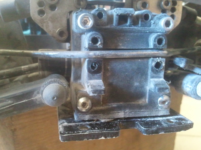

Hello ! Quelques news...
J'ai toujours les problèmes de craquement sur une machine. Je pensais avoir trouvé quand j'ai vu l'état d'une des vis qui tient la barre anti-roulis :
Novice : besoin de conseils suite achat Thunder Tiger MT4 G3 - Page 8 2013-010
Novice : besoin de conseils suite achat Thunder Tiger MT4 G3 - Page 8 2013-011
Du coup j'ai enlevé cette barre anti-roulis à l'avant ( çà sert à quoi d'ailleurs exactement ?! ), mais non le problème est toujours là..
J'ai alors refais complètement le diff central qui avait une fuite, puis le diff avant, et changé le pignon d'attaque à l'avant mais le problème persiste..
En fait si je fais tourner la voiture à fond sur un support sans les roues, aucun problème, si je monte un train de pneus à l'avant ou à l'arrière, on sent que çà patine et que çà tourne bizarrement ( j'imagine avec la différence de poids ) mais aucun craquement, et si je monte les 2 trains de pneus av / arr, là çà se met à craquer à l'avant..
Donc là les boitiers alu d'innovative rc sont commandés, et je vais prendre des "diffs outdrive" car il y en a un qui semble voilé/tordu.. ( on voit pas trop sur la photo.. )
Novice : besoin de conseils suite achat Thunder Tiger MT4 G3 - Page 8 2013-012

salut, je pense que c est la couronne de ton diff qui est morte, car souvent on dirait quelle est impeccable alors qu en fait elle est morte, il suffit q une seule dents soit un peut abimée ...... ! essaye de refaire un diff complet a neuf + pignon d attaque et de bien caller le diff dans la gear box a l aide des shims (rondelles) pour le diff. si apres tout ça plus ta gear box en alu sa déconne encore, alors la ???????????
courage ! Sad

la barre anti roulis augmente la stabilité de ta machine en virage en l'obligeant a virer plus ou moins a plat et en aucun cas tes craquement peuvent venir de la
comme droopy je pense que ton soucis viens d'un ou plusieurs diff

le coups des vis un peu trop longues ça arrive, essais déjà en mettant juste une vis plus courte
tu dis que ton diff central avait une fuite, il est peut être HS, regarde de ce coté la , nouveaux planétaires, calage ......

Dis donc l'amortisseur il a bien claqué !! j 'ai mis ceux du D8T, ils sont nickels j'ai le lien si ca t'intéresse sur mon post.
Sinon pour ton craquement je sais que magicJB a ce problème en ce moment et il planche dessus.
Comme disent DRoopy et Corsaire ca doit venir de ton diff.
Sinon les tiges qui partent du diff central vers les diff avant et arrière sont bien vissées ?

Corsaire : oui et du coup je l'ai refait le diff central, tout remplacé à neuf, comme pour le diff avant.
Guiom : ok merci je vais regarder çà. Alors oui tout est bien fixé, à mes débuts j'avais eu un souci car j'avais pas vissé sur le méplat mais là c'est bon.
Mais maintenant que tu parles de çà, après un choc j'avais eu un cardan avant qui était très très tordu....et je l'ai remplacé donc. Mais donc çà a pu jouer sur le "diff outrive" qui est un peu tordu....et peut etre aussi que çà a créé du jeu dans la gear box....
Faut peut etre que je change de gear box du coup.... vu que je vais mettre les boitiers de diff alu d'innovative rc autant tout changer....

Message par CaliDax le Sam 14 Sep 2013 - 21:28
Ben comme je disais plus haut, j'ai refais 2 diff à neuf, et changé le pignon d'attaque....celui là !!...il a tourné 10 min, c'est un pignon de RC8...
Et quand je compare avec un neuf encore emballé je vois pas la différence...
Je vais attendre d'avoir les boitiers alu pour refaire à nouveau....mais il me faut la réf des rondelles aussi.. help !..

Message par CaliDax le Sam 14 Sep 2013 - 21:29
C'est l'éclairage sur la photo qui laisse penser que....

Message par zefasm le Sam 14 Sep 2013 - 21:43
CaliDax a écrit:Ben comme je disais plus haut, j'ai refais 2 diff à neuf, et changé le pignon d'attaque....celui là !!...il a tourné 10 min, c'est un pignon de RC8...
les rondelles ne sont pas vendues avec le pignon d'attaque ?

Message par CaliDax le Sam 14 Sep 2013 - 21:53
Ben....pas en provenance de Tower en tout cas.....ou pas sur ma série de pièces... Sad ....

Message par zefasm le Sam 14 Sep 2013 - 22:07
C'est vrai dis donc, j'ai regardé aussi dans mon stock, y'a pas de rondelles Shocked

Message par CaliDax le Sam 14 Sep 2013 - 22:11
Voilà....c'est çà.....
Je viens de jeter un œil sur bricovis pas trouvé d'équivalent....marre....

Message par LCM94 le Sam 14 Sep 2013 - 23:17
CaliDax a écrit:
J'ai tout démonté, et sorti la gear box, en faisant tourné comme çà avec le pignon d'attaque et la couronne dedans je vois rien qui cloche..
Novice : besoin de conseils suite achat Thunder Tiger MT4 G3 - Page 8 2013-015
C'est mes yeux où ton boitier de diff est bouffé la grande roue crantée ? Normalement elle est encastrée dans le boitier de diff grâce aux 4 grandes vis ... Si c'est bien ce que je crains faut pas chercher.

Message par CaliDax le Sam 14 Sep 2013 - 23:56
Merci Marsu je vais regarder ! j'espère que çà va être bon.... les dimensions c'est 8.2 x 12.5 x 0.15 mm, et ce que j'ai pu trouver jusque là c'était du 8 mais pas 8.2...on verra..
Laurent : La couronne n'attaque pas le boitier du diff, elle est bien fixée et ne bouge/tourne pas autour.. C'est un mélange de graisse et de saleté qu'on voit sur la photo sous les dents de la couronne, j'ai juste mis un coup de sopalin vite fait pour la prendre.. C'est pas çà hélas..
