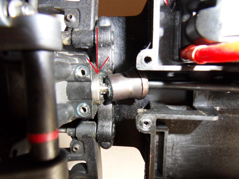

Bon j'ai à nouveau un souci avec le cardan central arrière qui se barre....çà fait 3 fois là... Hier soir je l'avais bien refixé, loctite, et ce soir au bout de 10 minutes, craquements...la voiture qui se traine, et en fait à nouveau le cardan qui s'est déboité et le train arrière qui tourne plus...
Et en fait çà semble venir de cette pièce cylindrique ( ? ) , sur lequel il est fixé, qui à l'air de ressortir petit à petit de son support au fur et à mesure que je roule, et qui finit par pousser le cardan et le déboiter.. Enfin je pense que c'est çà qui se passe..
Quelqu'un a une idée de ce qu'il y aurait à faire pour que çà tienne ? J'aimerais bien que le voiture soit nickel pour l'arrivée du fiston...

Message par CaliDax le Jeu 25 Avr 2013 - 19:06
J'ai peur qu'il y ait autre chose... Sad
Parce que si j'ai bien saisi le principe du différentiel, quand on fait tourner une roue dans un sens, la roue opposée tourne dans l'autre...Et là à l'arrière maintenant, chaque roue est indépendante...si j'en fait tourner une l'autre ne bouge pas...... Crying or Very sad

Message par deepfight le Jeu 25 Avr 2013 - 19:07
Franchement,T'as pas de bol,Tu collectionnes les pepins,J'espere que c'est pas contagieux Sad

Message par deepfight le Jeu 25 Avr 2013 - 19:09
T'as quand meme pas flingué un differentiel,Il est neuf ton MT4 !!

Message par Rémiste le Jeu 25 Avr 2013 - 19:12
Ça doit venir de cette pièce, si tu dis que la pièce sort du diff et que les roues n'entrainent pas l'autre, c'est un problème d'engrenage.
A mon avis vu que ta pièce sort, l'engrenage se désolidarise des autres... :/

Message par CaliDax le Jeu 25 Avr 2013 - 19:21
Cà pour être neuf...il a du rouler 1 heure...
Si j'ai bien compris faut voir ce qui se passe au niveau du différentiel...pfff en plus j'ai pas d'huile ni graisse ni pièces rien...
Mais çà pourrait etre dû à quoi ce problème ?! De mon côté j'ai rien touché à ce niveau là, à part remettre le cardan 3 fois dés le début en fait...

Message par zefasm le Jeu 25 Avr 2013 - 19:41
Quand tu remets le cardan, tu vis bien sur le méplat de l'axe ?

Message par CaliDax le Jeu 25 Avr 2013 - 19:57
Pfffff.....nan !......j'ai fait exactement comme sur le dessin......méplat en haut, et vis sur le côté...
C'était très con maintenant que j'y pense...mais comme à un moment marre de traduire l'anglais...m'en suis remis au dessin....

Message par CaliDax le Jeu 25 Avr 2013 - 20:10
Bon....je sais même pas de quoi j'ai besoin là....
Du differential set PD2379 ?
Du differential gear parts PD1895 ?
Des 2 ? d'autre chose ?

Message par Cubensia le Jeu 25 Avr 2013 - 20:45
bah tu va ouvrir le bidule, mettre les mains dans le cambouis et voir ce qui cloche
tu peux avoir le pignon d'attaque du differentiel hs
le differentiel dans les sacs, tout du moins ses pignons mais il va falloir ouvrir pour savoir ce qui va pas
si tu tourne les deux roues dans le même sens l'axe en sortie de boite de differentiel ( celui qui a le méplat tourne ? )
ce sont les joies du modelisme Smile

Message par zefasm le Jeu 25 Avr 2013 - 20:59
Oui comme dit Cubensia, ouvre et poste les photos en gros plans. Sinon à mon niveau j'aurai du mal à diagnostiquer.
Regarde les tofs sur ce forum pour ouvrir facilement la cellule du diff sans tout démonter. ( si tu ne l'as pas déjà vu )

Message par CaliDax le Jeu 25 Avr 2013 - 22:53
Bon je crois que c'est bon !!! enfin...je pense...
J'ai suivi le tuto, démonté, regardé, rien vu qui semblait cassé, remonté, et çà à l'air d'aller !! Le diff se comporte comme un diff !!
Demain je vais continuer à regarder le reste, parce que je trouve que sur la partie central y'à un bruit qu'il n'y avait pas avant...en même temps à force j'entends tourner le moteur même quand il est éteint maintenant !!...fatigué...
Bon et....une autre hallucination peut être mais, il me semble bien que quand je mettais les gaz j'avais une lumière verte qui s'allumait, et qu'en marche arrière c'était rouge ! Ben maintenant avant ou arrière c'est rouge dans les 2 cas !??
Et je me rends compte là que mon message de tout à l'heure n'est pas passé...donc ma réponse Cubensia était oui l'axe de sorti tournait, à partir des 2 roues ou d'une seule.

Message par LCM94 le Ven 26 Avr 2013 - 10:42
Une piste est le calage du diff: s'il est mal calé ton pignon où tu as le metaplat accroche mal ou trop ton diff; du coup ca bloque.
Moi je me souviens d'avoir changé toutes les pièces du diff arrière car ça semblait patiner. Pourtant je ne voyais rien après démontage. Il y avait certainement du jeu par ci par la. Mais le probleme était réglé definitivement apres...
Je te conseille de changer les boitiers par ceux d'innovative rc Smile
