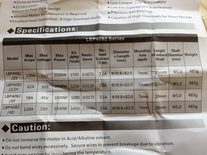

Sinon sa fait déjà pas mal de temps que j'ai reçu mon leopard et je vous avais dis qu'il y avait un tableau avec, il dit que le 1250kv 4082 > 82A.
[HOBAO] hyper st pro de garampon ; La monstertruckisation a commencé ! - Page 6 Photo_11

C'est pas toi qui a le 1250kv "aéré"? Il paraît que c'est la version bateaux qui consommerait plus
[HOBAO] hyper st pro de garampon ; La monstertruckisation a commencé ! - Page 6 Empty Re: [HOBAO] hyper st pro de garampon ; La monstertruckisation a commencé !
Message par glam62 le Sam 22 Juin 2013 - 19:14
Moi le 1250 kv est aéré tout comme celui de Garampon et j'ai eu la même feuille avec mon moteur et il est bien écrit que le 1250 kv consomme 82A.
De toute façon, je vois pas pourquoi l'un consommerais plus que l'autre, c'est exactement les mêmes moteurs, seul la cage change, je pense plutôt que c'est une erreur sur le site de leopard car partout ailleur, ce moteur est annoncé pour 82A max en conso.
