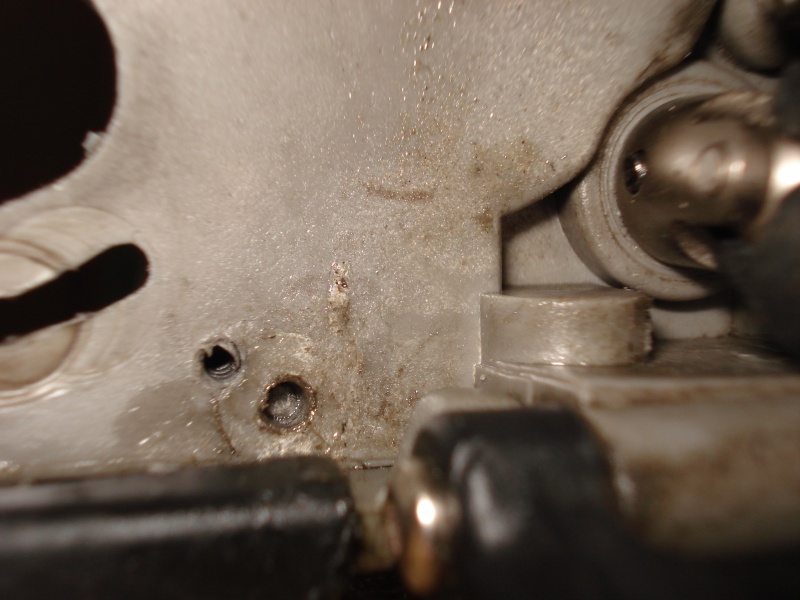

depuis le temps que je dit je met des photos pour évitais quelque petit ennuis avec les couronnes.
Voici donc quelque photo et petits com
Comme vous pouvez le constater la surface ar de la gear box n'ai pas plane , et sa on ne le sais pas.
Sur certaine gear box si type xl5 il me semble corriger moi si je me trompe.

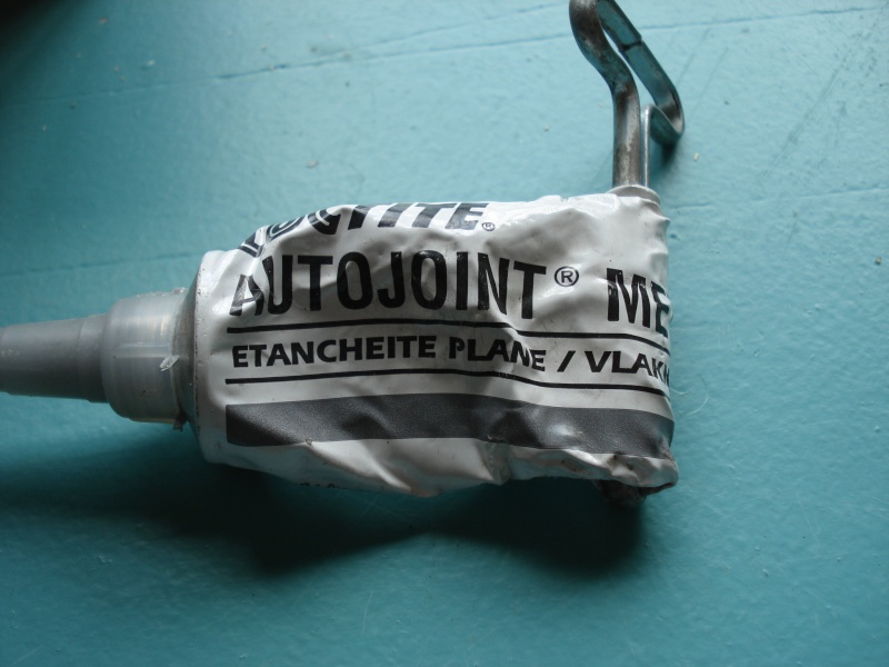

Essayer de vous procurer se style de pâte a joint, elle est très souple et aussi très résistante et se n'est pas de la colle. Quant vous enlever votre moteur pour x raison pas de souci sais pas coller, comme sont nom le précise ceci et de la patte a joint
Procéder ainsi faite un cordon dans les creux de la gear box
ne vous inquiéter pas sa sèche pas en 5 minute.
Remonter la partis sleeper avant de remonter le moteur sa vous permet,
de voir a peu prés ou tombe le moteur soyer calme et précis quant vous remonter votre moteur pour éviter de mettre de la patte partout autour
du moteur positionner le bien plaquer sais pas évident mais en étant calme on i arrive

Concernant la troisième image, je ne suis pas sûr de comprendre pourquoi tu met la pâte à joint à cet endroit. Est-ce que c'est pour qu'il n'y ai pas de petit espace entre le moteur et la gearbox ? Parce qu'autrement il n'y a pas de trous...

Tonylicious a écrit:c'est pour qu'il n'y ai pas de petit espace entre le moteur et la gearbox ?
Tout à fait, les grains de sable s'introduissent entre le moteur et la gearbox par les 4 zones qui sont 1mm plus profonde que la surface de contact du moteur.

Question Ludo: tu dis que la pate a joint est résistante, le moteur monte facile à plus de 70°C , elle résiste jusqu'à combien ? J'ai peur qu'elle fonde et parte dans le Velineon ...

Bon alors, sais un patte a joint type meca AUTO CAMION comme je le dis au début.
Elle résiste a l eau a l huile et non sa fond pas, pour se qui de la chaleur elle résiste a 150 degré environ.
