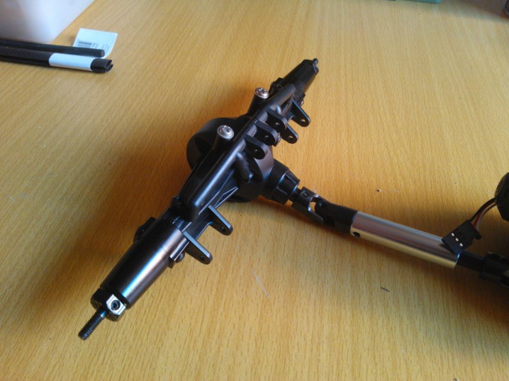

Message par david2chtx le Ven 6 Sep 2013 - 22:00
Voici le montage des éléments en alu. Je suis tomber sur ces pièces par hasard sur Iiibay. J'ai demander aux gas une réduction pour les 4 pièces, il m'a fais prix. Atyhoby. Produits venant de chine. Je les ai reçu en 1 semaine.
C'est du costaud Smile
J'ai reçu aussi mon récepteur et commande. Ya plus qu'a finir de monter pi voila !
Re: un SCX10 de plus. Honcho devient Jeep wrangler
Message par trankilou le Ven 6 Sep 2013 - 22:18
Sait beau tout ca ,pour t'es cardans je te conseille de démonter toutes les petites vis et de mettre du frein filet, sur les miens a la 1ere sortie une vis c'était déssérée et j'avais perdu le pin, d'ailleur sur toutes t'es vis qui sont vissée sur de l'alu il veut mieux mettre du frein filet ca évite des soucis Wink

trankilou a écrit:Sait beau tout ca ,pour t'es cardans je te conseille de démonter toutes les petites vis et de mettre du frein filet, sur les miens a la 1ere sortie une vis c'était déssérée et j'avais perdu le pin, d'ailleur sur toutes t'es vis qui sont vissée sur de l'alu il veut mieux mettre du frein filet ca évite des soucis Wink
Ah oui bonne idée! Merci!
