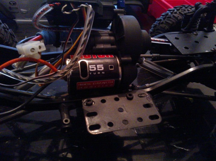

Moteur rc4wd validé Smile Très coupleux! (55T) Du coup avant que le bois rentre dans la cheminée, je fais grimpette dessus 😃

- Déplacement de la batterie a l'arrière, a voir en test grandeur nature, les premiers essais dans la maison sont assez concluant mais je verrais après plusieurs sorties voir si je passe la ou je passais avec le honcho.
Sinon il faudra que j'achète une rallonge servo peu être supprimer les lumières avant, et rallonger les fils moteur  pour déplacer la boite radio et l'ESC a l'arrière.
- Achat d'une petite plaque en fer pour l'assemblage bois que j'ai percer aux dimensions pour y poser et fixer avec des rilsans l'ESC et le boitier radio.

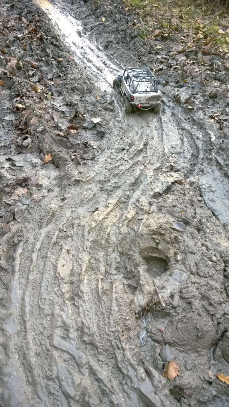

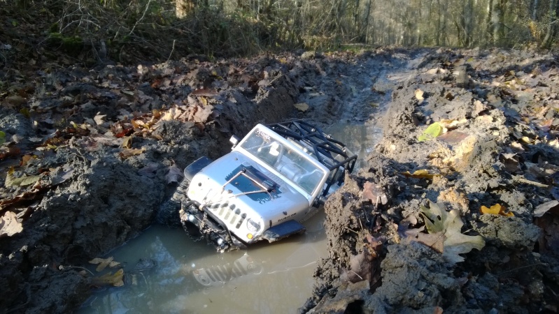

Message par david2chtx le Mar 3 Déc 2013 - 22:41
De la bonne boue pour la jeep!!
Content du moteur 55T rc4wd! Ca passe partout! Bien plus fiable ( dans des conditions "extrême") qu'un axial d'origine! Un couple monstre, rien ne l'arrête! Ca ce sort avec de la boue jusqu'en haut des roues! Lipo 2S. ESC ae-2 . Les pneus sont ceux d'origine du honcho. Les ripsaw en 1.9 avec jantes en plastique toujours... Wink J'ai suppr le support de roue de secours arrière qui pesait 100gr et qui s'accrochais un peux partout. En contre partie j'ai rajouter une plaque en acier du même poids que j'ai fixer a l'arrière sur une plaque que j'avais déjà rajouter. Le rendue en run est géniale, je laisse comme ca! Cela abaisse aussi le centre de gravité. Mais je pense qu'a la longue j'opterais pour des jantes lourdes quand même. Les pneus gorgés d'eau ont le même rendus et ca le fait! Mais il faut les vidés après et les nettoyer. A voir pour les fêtes 4 jantes lourdes et changement de pneus Smile
Place aux photos! Je me suis régaler pendant 1h30! photo
