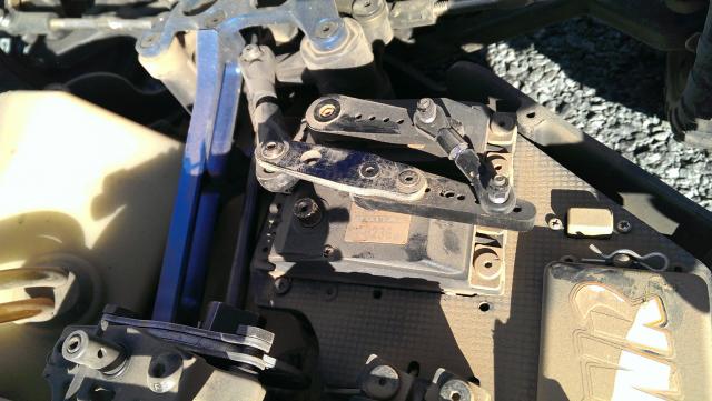

j'ai vu que c'est un peu compliqué a faire mais ça me parait bizarre que t'arrive pas a mettre les palonniers dans le bon alignement Rolling Eyes
ton trim est bien a 0 ?
est ce que tu arrive en jouant avec le trim a aligné les palonniers par rapport aux corps des servos?
j'ai une autre idée mais je sais pas si ça peu marcher,j'ai jamais tenté
sépare la biellette de direction du palonnier
joue avec le trim pour aligné les palonniers au corps des servos
ensuite tu joue avec les fins de course pour les décaler et avoir autant de course a gauche et a droite sur le servo
une fois que tu as fais ça, tu relie la biellette au palonnier
et seulement a partir de ce moment tu refais la géométrie de train pour réaligné tes roues
le gros inconvénient que je vois en faisant comme ça, c'est que ta géométrie devra être hyper précise car tu ne peux plus la rattraper avec le trim ou les fins de course
et si pour l'inter tu te contentais d'un morceau de capote , neuve de préférence Laughing , que tu mets autour et maintenu par un élastique
mode sérieux: j'ai vu ou est positionné l'inter
fait le passé au dessus de la platine
tu positionne l'inter pour que les pattes soient au dessus puis tu mets ton caoutchouc et tu mets les vis
le gag m'est arrivé sur le SAV avec le contro castel, c'est la même méthode de protection et de fixation pour l'inter, j'avais démonté et en refixant j'ai fait comme toi et le sav coupais le courant tout seul, en fait le caoutchouc est trop tendu et l'inter pas assez maintenu du coup l'inter bouge et tape le caoutchouc , ce qui peut éteindre le RC
je suppose que tu a fais comme moi , serrer les vis jusqu'au bout, et dans ce cas y 'a plus de jeu entre le caoutchouc et le bouton de l'inter, ce qui fait que le caoutchouc appuie en permanence sur l'inter, et au moindre choc un peu violent ton inter saute
en faisant passer le tout par au dessus
l'inter sera maintenu en place correctement par la platine donc ne bougera pas et le caoutchouc restera étanche sans être trop tendu, donc même avec un peu de jeu ça actionne pas l'inter et ça reste étanche
en fixant ainsi, tu as 1mm ou 2 enter le caoutchouc et le bouton de l'inter, ce qui est suffisant pour que le bouton de l'inter soit pas continuellement sous pression et donc ne saute plus
et quand tu l'actionne a la main c'est pas dérangeant, au contraire je suis sur que ça ira mieux
j' parie que tu lutte un peu pour bouger le bouton et que c'est déjà arrivé que t'es du t'y reprendre a 2fois pour allumer ton RC Very Happy

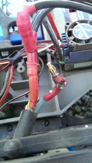

prise contro/moteur cassé

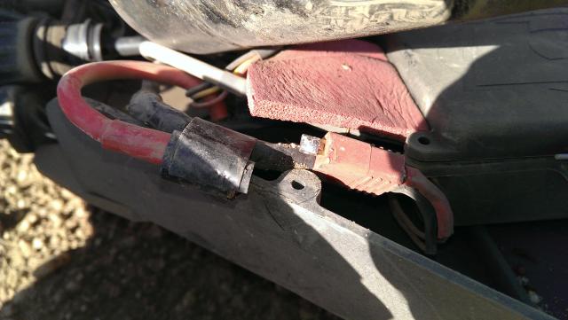

soudure prise lipo Sad

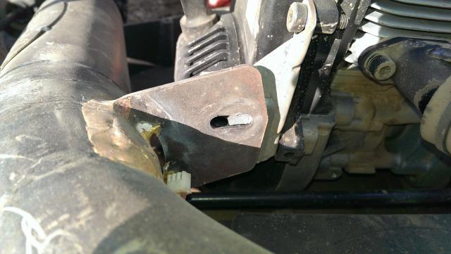

vis de support pot d'échappement qui est partie avec sa copine, du servo  mdr
