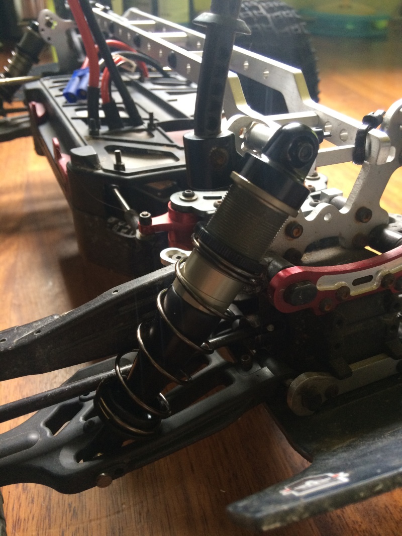

Message par Rémiste le Mer 15 Juil 2015 - 21:08
Je suis sorti de l'hibernation ! cacher
Je n'ai quasi pas roulé depuis cet hiver, j'avais des trucs de prévu tous les week-ends, vacances, etc. donc pas évident de rouler avec tout ça.
Cependant, j'en ai pas mal profité pour remettre en état le MT4 ; j'avais cassé un triangle avant à la suite de GROS SAUTS. Very Happy
J'ai installé un condensateur également pour éviter d'avoir des pertes radio et remplacé le récepteur par celui d'origine car j'avais arraché l'antenne en faisant une longue glissade sur le dos.
Dernières nouveautés, j'ai remplacé les amortos d'origines par les Big bore du RC8T. J'ai touché les 4 à 60$ sur ebay. Voici ce que ça donne :

Message par moon839 le Mer 15 Juil 2015 - 21:11
c'est une belle bete ca .
moon839
moon839
Localisation : var
"EL TRACTOR" - Le MT4 de Rémiste - Page 9 Empty Re: "EL TRACTOR" - Le MT4 de Rémiste
Message par GEVAUDAN le Mer 15 Juil 2015 - 21:40
Ca fait longtemps qu'il me fait de l'oeil celui là Smile
Message par alban.puech le Mer 15 Juil 2015 - 21:44
Ennnooorme !!! Shocked
Message par norpheo le Mer 15 Juil 2015 - 22:04
Oh Rémi !! Heureux de te relire.
Au plaisir de rouler de nouveau avec toi !
Message par Khaelian le Mer 15 Juil 2015 - 23:03
bon réveil marmotte !! on est en juillet !! Laughing
la révision mécanique est faite c'est bien, surveille aussi tes batteries, elles n'aiment pas rester inactives, même en mode stockage
n'hésite pas à faire l'un ou l'autre cycle charge/décharge (pas en dessous de 3,5/3,6v) à l'occasion, contrôler tes tensions, capacités, etc...
et pas trop fort les premiers 2 ou 3 runs (si trop chaud, etc...)
