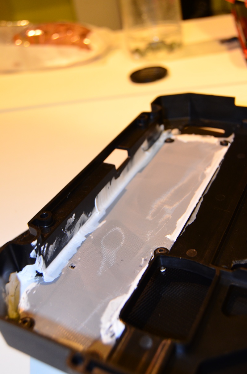

Et hier soir, je l'ai mise en place sur le capot de protection du châssis préalablement percé, afin de protéger des éclaboussures, des graviers et de la poussière toute l'électronique.
"EL TRACTOR" - Le MT4 de Rémiste - Page 3 Dsc_0713
"EL TRACTOR" - Le MT4 de Rémiste - Page 3 Dsc_0714
À terme je changerai les vis pour en mettre des plus courtes ou alors je les couperai lorsque j'aurai un Dremel.
Pour l'installation, j'ai fixé la toile avec des vis, rondelles et boulons M3 dans les angles et endroits de découpe de la toile. Et ensuite, j'ai mis un joint de silicone afin de fixer les bords de la toile au capot. C'est pas super propre, mais ça ne se verra pas ! Very Happy
