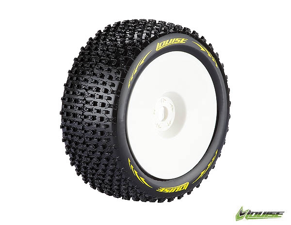

Message par LCM94 le Mer 14 Mai 2014 - 14:06
Au final j'ai pris les LouiseRC T-PIRATE pour truggy avec offset de 1/2 pouce. Cela rajoutera un peu de marge avec les extensions Associated, je vous dirai ce que ça donne. Bon contact avec Jerome de Mezigstore  top et petit prix je trouve par rapport aux autres marques de pneus genre Aka ou Proline Smile
pneus:
Team Associated RC8.2e Factory Team  - Page 12 T-pira10
jantes avec déport
Team Associated RC8.2e Factory Team  - Page 12 113710

Message par LCM94 le Mer 14 Mai 2014 - 16:19
Elles n'ont pas de offset et à mon avis c'est de la  crotte  Wink

Message par LCM94 le Mer 14 Mai 2014 - 17:12
oui à voir effectivement mais j'ai bien envie de tester ces pneus Louise, Trankilou m'a parlé de cette marque. Par ailleurs il y a un offset sur leurs jantes qui m'arrange bien vu la taille des pneus.

Message par LCM94 le Mer 14 Mai 2014 - 22:27
14x6
Team Associated RC8.2e Factory Team  - Page 12 Empty Re: Team Associated RC8.2e Factory Team
Message par akaju54 le Mer 14 Mai 2014 - 23:06
sur mon truggy S B T diamètre 145 largeur 70 comme le truggy HPI...
akaju54
akaju54
Age : 68
Localisation : Nancy
Message par LCM94 le Mer 14 Mai 2014 - 23:12
regarde les specs ici
c'est 14.3x6 exactement

Message par zefasm le Jeu 15 Mai 2014 - 0:54
LCM94 a écrit:Au final j'ai pris les LouiseRC T-PIRATE pour truggy avec offset de 1/2 pouce. Cela rajoutera un peu de marge avec les extensions Associated, je vous dirai ce que ça donne. Bon contact avec Jerome de Mezigstore  top et petit prix je trouve par rapport aux autres marques de pneus genre Aka ou Proline Smile
pneus:
jantes avec déport
Très bon choix de pneus; je les ai et c est un régal sur terrain gras et ils sont pas mal du tout sur piste poussiereuse.
En terme de longévité, rien à dire, après 15 packs, ils n'ont pratiquement pas bronché.
+1 pour Jérôme de Mezigstore, sympa, rapide dans l'envoi et bons prix. J'ai repris chez lui des louise pour mon buggy.
Hâte de les voir montés  Wink
