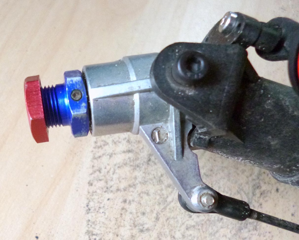

Pour le rayon de braquage y'aura pas grand chose à faire
Le FO-XX ve & Mad Force Kruiser ve de Trankilette  PA 9 Mad Force. P1030210
Le porte fusée est déja en butée contre le pont ( il ont même du faire un creux sur le porte fusée pour augmenter le rayon ).
Y'a moyen de gagner qques mm en meulant la butée du pont mais comme tu dis, les cardans risque de pas aimer ( faudrais réussir à voir la marge qui reste ).
Par contre j'avais en stock des hexa avec déport ( à voir la compatibilité )
Le FO-XX ve & Mad Force Kruiser ve de Trankilette  PA 9 Mad Force. P1030211
Donc logiquement si les roues sont plus loin, on augmente le rayon de braquage Suspect

Message par fanou le Sam 5 Déc 2015 - 12:14
je ne pense pas non....et effectivement les cardans vont pas aimer!!!!
edit: par contre on peut meuler la fusée jusqu a son renfort pour gagner un peu mais surement au détriment de la fiabilité... Wink apres c est de l alu donc costaud c est jouable Smile

Message par Perte&Fraka le Sam 5 Déc 2015 - 12:57
Après croquis t'as raison !!
Mais quand tu dis que les cardans vont pas aimer, c'est le fait de déporter les roues ou d'augmenter le rayon ?
Y'a moyen de fraiser le porte fusée & le pont mais le cardan est déja en butée dans la noix
Le FO-XX ve & Mad Force Kruiser ve de Trankilette  PA 9 Mad Force. P1030212
Je crois que c'est mort Sad

Message par trankilou le Sam 5 Déc 2015 - 14:34
Ces se que je pensait faire et la je crois que sa pas le faire carsoit ces la fusée qui lachera soit le cardan , pour le porte fusée alu vaut mieux pas y toucher moi comme je te disait dans mon mp serait de retoucher le pont ,mais bon avec le coup des cardans et fusées l'un ou l'autre va user prématurément il faudrait des cardan complet homocéitique.
Pour l'hexa comme ces du 1/8e je pense que sa ira ,je vais tester ceux du MBX5T j'en est d'avance sinon pour les roulements sa devrait le faire je crois que ces les mème que le scorpion et MBX5T ,il va falloir que je voit tout mais déja un bon servo car celui-la fait pitié il a pas de pèche a l'arret et j'aimerai bien trouver une solution pour l'adapter sur le pont comme le scx-10 ,la avec tout les renvoi et rikiki en plus tu a un jeu pas possible et ces neuf qu'est-ce sa va etre après.
