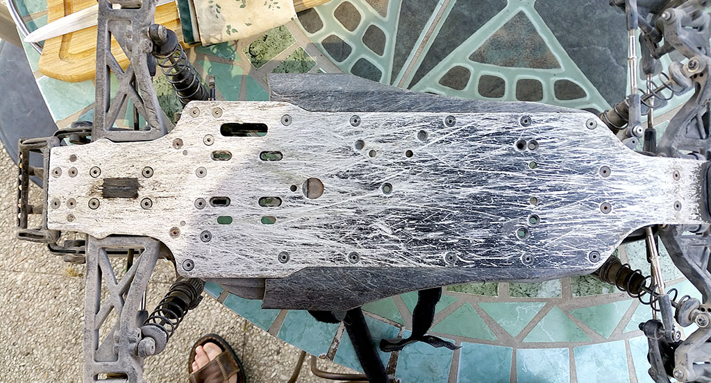

Sinon je reviens sur mon 1er Scorpion qui a un peu plus de 3ans .... mais plus beaucoup de dents
Le châssis à bien mangé !!
C'est en démontant que j'ai su pourquoi je cassais mes axes de transmission
L'axe n'était plus centré, donc à chaque atterrissage, une force pas possible s’exerçait dessus !!
La pièce qui relie l'avant au chassis a cassée je sais pas trop quand, et je m'en suis rendu compte en démontant ... pour dire que c'est résistant un Scorpion !!
Sinon là, on voit bien que ce Scorpion a été traité avec amour

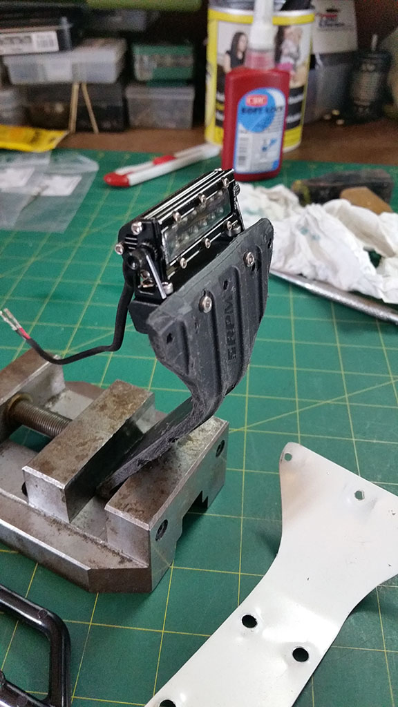

Ca rend pas mal, mais je voulais retrouver le même rendu que sur les Sand Rail
Gros filet de bave
Démontage & on y va généreusement pour enlever du gras !
J'ai remplacé la rampe led par une de chez RC4WD. Puissance idem mais bcp mieux finis
Et voila
Ptite combine que j'ai trouvé pour chanfreiner les trous ( dans du PVC bien sur ) afin d'y accueillir les vis à tête fraisée.
Puis un coup de cutter pour enlever le surplus.

Niveau avant, on à fait le tour. on passe à la direction, plus précisément le servo. D'origine, il est couché à plat sur le châssis, et le boitier de réception au dessus. Mais vu tout les watts que je vais lui mettre, je voulais avancer les lipos pour éviter un wheeling à chaque accélération. Après mettre bien gratté la tête, la solution : Une équerre en alu,une perceuse, une scie à main et de l'huile de coude
Et voila le servo en position verticale. Démontage et montage sur le châssis dans les trous d'origine
Puis montage du servo
Les lipos ont pu être avancées de 30 mm
Je vais les caler avec des blocs de mousse. Et si une envie de long wheeling me prend, je bascule les lipos vers l'arrière !!
Euh vla pour aujourd'hui. Encore un paquet de modif arrive
Voulant coller au plus près des Sand Rail, j'ai augmenté la garde au sol à l'avant en retirant de la matière sur les cales de buté des triangles
Un peu délicat à faire mais ça en vaut la peine
20 mm de garde au sol en +
Juste à donner un ptit coup de ponçage sur la biellette du tirant reliant la tour au porte fusée ( sinon le train ne descend pas complètement à fond )
Vu que l'avant à bien été remonté, le style en prend un coup avec le Scorpion qui penche vers l'arrière !
Alors je coupe la bavette pour compenser
J'en profite pour couper les plots avant qui supporte la carrosserie
- 10 mm ce qui affine encore + l'avant
