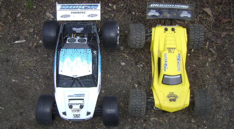

Se matin nouveau test ,sans toucher aucun réglages ,mais juste changé les pneus , si ces pas encore se que je recherche ,je dirait que s'était mieux ,avec les Trenchers sa accroche bien en accélération ,d'ailleurs elle part mème très vite sur bitume sans bouger, me reste se problème de glisse fluide ,se n'est pas sa ,la prochaine fois je la testerait avec des pneus bitume sur terre ,si sa va toujours pas , je suivrait certains conseils de Khaelian ,mais progressivement. Smile
Au coté du MBX5R et une tite vidéo. Smile
