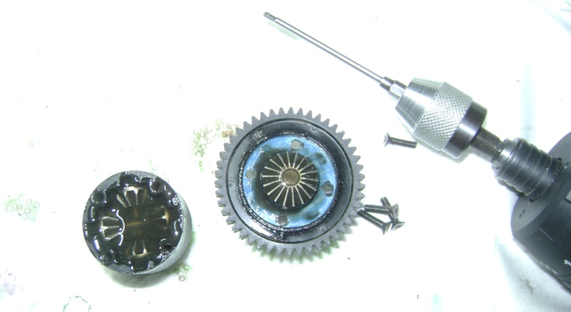

Cette aprèm commencement du dernier rentré ,le 7 dernier modèle, pas de grosse mauvaise surprise, simplement qu'il faut repasser derrière  a chaque fois.
MUGEN MBX 7 T / 7TR Eco & 7R eco pas comme les autres de Trankilou & Trankilette - Page 2 18_01_10
Un avantage sur le 5 & 6 sont la dépose des diffs AV/AR sa va très vite ,idem pour remonter ,j'adore. Cool
MUGEN MBX 7 T / 7TR Eco & 7R eco pas comme les autres de Trankilou & Trankilette - Page 2 18_01_11
Niveau graissage autant dire que ces très pauvre voir absent ,ces pour sa qu'il faut absolument repasser derrière.
MUGEN MBX 7 T / 7TR Eco & 7R eco pas comme les autres de Trankilou & Trankilette - Page 2 18_01_13
MUGEN MBX 7 T / 7TR Eco & 7R eco pas comme les autres de Trankilou & Trankilette - Page 2 18_01_14
On voit pas bien ,mais les rondelles de calage du latéral était mal monté ,sur la doc ces une coté couronne ,ici j'en avait 2 du coté opposé.
MUGEN MBX 7 T / 7TR Eco & 7R eco pas comme les autres de Trankilou & Trankilette - Page 2 18_01_12
Dans le diff sa reste moyen, sinon une chose qui me déçoit un peu ces que la couronne/pignon soit en dentures classique et non hélicoïdal comme sur le 5 & 6 ,on ma toujours dit que s'était beaucoup ,donc la je trouve sa bizarre.
MUGEN MBX 7 T / 7TR Eco & 7R eco pas comme les autres de Trankilou & Trankilette - Page 2 18_01_15
Je remplace tout les roulements les mèmes que ceux du MBX5T.
MUGEN MBX 7 T / 7TR Eco & 7R eco pas comme les autres de Trankilou & Trankilette - Page 2 18_01_16
Pour l'huile du diff avant et central, j'y vais direct en mettant de la 300.000 soyont fou Laughing
MUGEN MBX 7 T / 7TR Eco & 7R eco pas comme les autres de Trankilou & Trankilette - Page 2 18_01_17
Pour le remplissage correct y faut pas etre pressé tellement ces épais.
MUGEN MBX 7 T / 7TR Eco & 7R eco pas comme les autres de Trankilou & Trankilette - Page 2 18_01_20
MUGEN MBX 7 T / 7TR Eco & 7R eco pas comme les autres de Trankilou & Trankilette - Page 2 18_01_18
MUGEN MBX 7 T / 7TR Eco & 7R eco pas comme les autres de Trankilou & Trankilette - Page 2 18_01_19
Sur le coup je pensait que le pignon d'attaque était abimé.
MUGEN MBX 7 T / 7TR Eco & 7R eco pas comme les autres de Trankilou & Trankilette - Page 2 18_01_21
Puis non lorsque je compare a un neuf ,sa me laisse quand mème perplexe niveau finition.  Suspect
MUGEN MBX 7 T / 7TR Eco & 7R eco pas comme les autres de Trankilou & Trankilette - Page 2 18_01_22
Pour le calage du latéral ,je mis suit repris a 2 fois car en faite pour que se soit nickel il faut une petite rondelle de chaque coté, sinon soit y a un peu de jeu ,soit sa coince légèrement, sinon j'avais déposé le train avant après car pour le remplacement des roulements du pignon d'attaque et ensuite sont calage s'était nettement plus simple et sur.
MUGEN MBX 7 T / 7TR Eco & 7R eco pas comme les autres de Trankilou & Trankilette - Page 2 18_01_24
MUGEN MBX 7 T / 7TR Eco & 7R eco pas comme les autres de Trankilou & Trankilette - Page 2 18_01_23
Je passe a l'arrière et pareil que l'avant niveau graissage et huile dans le diff c'est vraiment pas terrible.
MUGEN MBX 7 T / 7TR Eco & 7R eco pas comme les autres de Trankilou & Trankilette - Page 2 18_01_25
MUGEN MBX 7 T / 7TR Eco & 7R eco pas comme les autres de Trankilou & Trankilette - Page 2 18_01_27
Pour l'arrière je met de la 10.000.
MUGEN MBX 7 T / 7TR Eco & 7R eco pas comme les autres de Trankilou & Trankilette - Page 2 18_01_26
Pour finir le diff central, comme le 6 ,la dépose ai ultra rapide. top
MUGEN MBX 7 T / 7TR Eco & 7R eco pas comme les autres de Trankilou & Trankilette - Page 2 18_01_28
La surprise ,le diff ai remplie nickel, sa va 1 sur 3 Laughing
MUGEN MBX 7 T / 7TR Eco & 7R eco pas comme les autres de Trankilou & Trankilette - Page 2 18_01_29
MUGEN MBX 7 T / 7TR Eco & 7R eco pas comme les autres de Trankilou & Trankilette - Page 2 18_01_31
Huile 300.000.
MUGEN MBX 7 T / 7TR Eco & 7R eco pas comme les autres de Trankilou & Trankilette - Page 2 18_01_30
Chassis pret.
MUGEN MBX 7 T / 7TR Eco & 7R eco pas comme les autres de Trankilou & Trankilette - Page 2 18_01_32
Donc dans l'ensemble sa le fait, la seul chose ,c'est toujours lorsqu'il annonce rc révisé ,je sait pas se que sa ou entends ,car j'en suit pas au 1er ,bref rien de méchant ,mais un démontage reste pour moi obligatoire,mème si sa peu rouler comme sa ,mais sa sera pas sur du long terme.

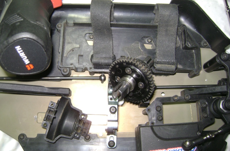

Présentation du petit dernier mon cadeau de noel de Trankilette Cool
Mugen MBX7R Eco.
MUGEN MBX 7 T / 7TR Eco & 7R eco pas comme les autres de Trankilou & Trankilette - Page 2 25_12_17
MUGEN MBX 7 T / 7TR Eco & 7R eco pas comme les autres de Trankilou & Trankilette - Page 2 19_01_19
MUGEN MBX 7 T / 7TR Eco & 7R eco pas comme les autres de Trankilou & Trankilette - Page 2 19_01_21
Début du montage par les 3 diffs, pour un débutant la notice va bien et les pièces bien ajusté.
MUGEN MBX 7 T / 7TR Eco & 7R eco pas comme les autres de Trankilou & Trankilette - Page 2 19_01_22
J'utilise mon huile sauf pour l'arrière, pour l'avant sa sera de la 10.000 ,centre 300.000 et arrière 7.000 et pour la graisse de la lithium marine.
MUGEN MBX 7 T / 7TR Eco & 7R eco pas comme les autres de Trankilou & Trankilette - Page 2 19_01_23
Je graisse le joint torique et sont axe et pour que le joint soit parfaitement en place j'utilise comme d'hab une petite clé du diamètre.
MUGEN MBX 7 T / 7TR Eco & 7R eco pas comme les autres de Trankilou & Trankilette - Page 2 19_01_24
MUGEN MBX 7 T / 7TR Eco & 7R eco pas comme les autres de Trankilou & Trankilette - Page 2 19_01_25
MUGEN MBX 7 T / 7TR Eco & 7R eco pas comme les autres de Trankilou & Trankilette - Page 2 19_01_26
MUGEN MBX 7 T / 7TR Eco & 7R eco pas comme les autres de Trankilou & Trankilette - Page 2 19_01_27
MUGEN MBX 7 T / 7TR Eco & 7R eco pas comme les autres de Trankilou & Trankilette - Page 2 19_01_29
MUGEN MBX 7 T / 7TR Eco & 7R eco pas comme les autres de Trankilou & Trankilette - Page 2 19_01_28
MUGEN MBX 7 T / 7TR Eco & 7R eco pas comme les autres de Trankilou & Trankilette - Page 2 19_01_30
La méthode se répète pour les 3, je repère celui de l'avant et pour le central y faut faire attention car le corps ai plus long ,d'ailleurs ces celui-ci qui monte sur le 5.
MUGEN MBX 7 T / 7TR Eco & 7R eco pas comme les autres de Trankilou & Trankilette - Page 2 19_01_31
Sa commence par le train avant.
MUGEN MBX 7 T / 7TR Eco & 7R eco pas comme les autres de Trankilou & Trankilette - Page 2 19_01_32
Comme sa sera pas un buggy, vous savez que j'aime pas le look ,je vais donc tenter dans faire un stadium truck normalement  Laughing  ,les tours d'amortisseurs seront celle du 7 piste avec les tours AV/AR identique les plus basse donc celle de l'avant.
MUGEN MBX 7 T / 7TR Eco & 7R eco pas comme les autres de Trankilou & Trankilette - Page 2 19_01_33
MUGEN MBX 7 T / 7TR Eco & 7R eco pas comme les autres de Trankilou & Trankilette - Page 2 19_01_37
MUGEN MBX 7 T / 7TR Eco & 7R eco pas comme les autres de Trankilou & Trankilette - Page 2 19_01_36
Cardan monté,calage du pignon d'attaque dans la cellule.
MUGEN MBX 7 T / 7TR Eco & 7R eco pas comme les autres de Trankilou & Trankilette - Page 2 19_01_35
Puis montage a blanc du dif pour sont calage.
MUGEN MBX 7 T / 7TR Eco & 7R eco pas comme les autres de Trankilou & Trankilette - Page 2 19_01_38
Sa continu avec pose la tour du MGT7 et des triangles.
MUGEN MBX 7 T / 7TR Eco & 7R eco pas comme les autres de Trankilou & Trankilette - Page 2 19_01_40
MUGEN MBX 7 T / 7TR Eco & 7R eco pas comme les autres de Trankilou & Trankilette - Page 2 19_01_39
MUGEN MBX 7 T / 7TR Eco & 7R eco pas comme les autres de Trankilou & Trankilette - Page 2 19_01_41
Un petit peu de graisse avant le montage.
MUGEN MBX 7 T / 7TR Eco & 7R eco pas comme les autres de Trankilou & Trankilette - Page 2 19_01_42
MUGEN MBX 7 T / 7TR Eco & 7R eco pas comme les autres de Trankilou & Trankilette - Page 2 19_01_43
Voici pour l'instant.

Un coup de Dremel.
MUGEN MBX 7 T / 7TR Eco & 7R eco pas comme les autres de Trankilou & Trankilette - Page 2 20_01_12
Et sa va tout de suite mieux.  Smile
