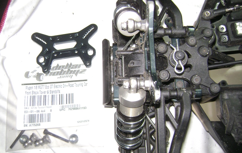

Je me suit attaqué au buggy et a ses renfort de tours AV/AR ,la je pense que sa sera du costaud.
Je commence par l'arrière et monte 2 tours arrière de la version piste MGT7 ,une en alu l'autre en carbone.
MUGEN MBX 7 T / 7TR Eco & 7R eco pas comme les autres de Trankilou & Trankilette - Page 4 26_01_27
MUGEN MBX 7 T / 7TR Eco & 7R eco pas comme les autres de Trankilou & Trankilette - Page 4 26_01_28
Le rajout d'une tour reste très simple a réaliser ,il faut simplement prévoir toutes les vis d'origine par des plus longue de 5mm ,l'épaisseur de la tour rajouté histoire que tout soit fixé comme a l'origine a la bonne longueur, j'opte pour des vis inox, il va falloir que je repasse une tite commande car la boite se vide et il en manquait 2 pour les plus longue ,j'ai pu me dépanner avec celle du 7 démonté ,les plus longue étant celle qui tiennent le support de triangle et les 2 cellules sa été pile poil.
MUGEN MBX 7 T / 7TR Eco & 7R eco pas comme les autres de Trankilou & Trankilette - Page 4 26_01_29
MUGEN MBX 7 T / 7TR Eco & 7R eco pas comme les autres de Trankilou & Trankilette - Page 4 26_01_30
MUGEN MBX 7 T / 7TR Eco & 7R eco pas comme les autres de Trankilou & Trankilette - Page 4 26_01_31
MUGEN MBX 7 T / 7TR Eco & 7R eco pas comme les autres de Trankilou & Trankilette - Page 4 26_01_32
C'est terminé.
MUGEN MBX 7 T / 7TR Eco & 7R eco pas comme les autres de Trankilou & Trankilette - Page 4 26_01_34
MUGEN MBX 7 T / 7TR Eco & 7R eco pas comme les autres de Trankilou & Trankilette - Page 4 26_01_33
Je passe a l'avant, la je conserve toujours la mème et en rajoute une seconde toujours en alu, car en carbone ,j'ai pas trouvé.
MUGEN MBX 7 T / 7TR Eco & 7R eco pas comme les autres de Trankilou & Trankilette - Page 4 26_01_36
MUGEN MBX 7 T / 7TR Eco & 7R eco pas comme les autres de Trankilou & Trankilette - Page 4 26_01_35
MUGEN MBX 7 T / 7TR Eco & 7R eco pas comme les autres de Trankilou & Trankilette - Page 4 26_01_37
Comme pour l'arrière il me faut 2 vis vraiment longue celle qui relie les amortisseurs ,donc je tape encore dans le 7 démonté comme pour l'arrière.
MUGEN MBX 7 T / 7TR Eco & 7R eco pas comme les autres de Trankilou & Trankilette - Page 4 26_01_38
MUGEN MBX 7 T / 7TR Eco & 7R eco pas comme les autres de Trankilou & Trankilette - Page 4 26_01_40
La sa respire la solidité, mais je vais pas m'arreter la.  Smile
MUGEN MBX 7 T / 7TR Eco & 7R eco pas comme les autres de Trankilou & Trankilette - Page 4 26_01_39
Avec du tube d'alu ,au départ je souhaitait de l'inox mais j'ai pas trouvé dans se diamètre, mais je sait que sa existe ,bref pour le moment je me contente de l'alu et tige filté.
MUGEN MBX 7 T / 7TR Eco & 7R eco pas comme les autres de Trankilou & Trankilette - Page 4 26_01_43
La ces du très costaud ,je dirait pas incassble ,mais sa devrait bien résister ,des triangles dégageront avant.
MUGEN MBX 7 T / 7TR Eco & 7R eco pas comme les autres de Trankilou & Trankilette - Page 4 26_01_42
MUGEN MBX 7 T / 7TR Eco & 7R eco pas comme les autres de Trankilou & Trankilette - Page 4 26_01_41
Sinon pour le poids rajouté de l'ensemble je suit a environ 50g sa reste très raisonnable ,a présent il me reste a voir pour la carro, j'ai ma petite idée pour sont futur look ,mais comme je suit pas certains j'en dirait pas plus.  Wink

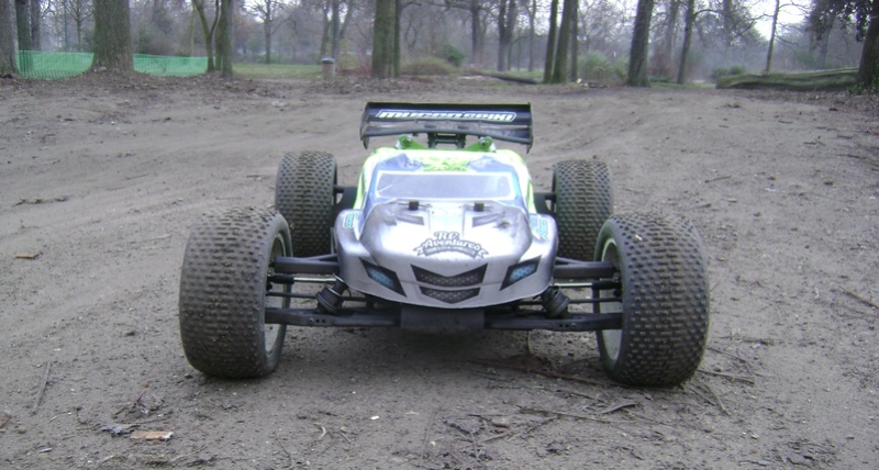

Se matin sortie avec Orphéo lapin fou  ,et 1ère sortie du MBX7T pour test ,dans l'ensemble tout va bien ,mais sur le coup des 300.000 d'huile dans le dif avant et central ces pas bon ,y décroche très facilement de l'arrière ,je vais déja revoir le diff central et refaire un essai ,car si en ligne droite sa le fait bien en courbe serré ces la misère, je les aussi essayé avec les roues du MBX6T de Orphéo et ces la mème, bref si a la 1ère approche il reste très agréable au roulage, des que l'on veut envoyer sa devient vite compliqué ,ensuite peut-etre revoir aussi la suspension ,mais sa sera en second. Smile
Sinon pour les perf ,ces top rien a dire j'étais juste en 4s et mème pas testé avec une 6s sa servira a rien ,pas de chauffe et très bonne autonomie ,bref mise a part la tenue de route le reste ai nickel.
1ère photos, niveau look j'adore. Smile
MUGEN MBX 7 T / 7TR Eco & 7R eco pas comme les autres de Trankilou & Trankilette - Page 4 27_01_19
MUGEN MBX 7 T / 7TR Eco & 7R eco pas comme les autres de Trankilou & Trankilette - Page 4 27_01_21
MUGEN MBX 7 T / 7TR Eco & 7R eco pas comme les autres de Trankilou & Trankilette - Page 4 27_01_23
MUGEN MBX 7 T / 7TR Eco & 7R eco pas comme les autres de Trankilou & Trankilette - Page 4 27_01_22
MUGEN MBX 7 T / 7TR Eco & 7R eco pas comme les autres de Trankilou & Trankilette - Page 4 27_01_20
Ensuite test avec les roues de Orphéo ,la par-contre niveau look j'aime pas,mais pour le test on sans fou.  Smile
MUGEN MBX 7 T / 7TR Eco & 7R eco pas comme les autres de Trankilou & Trankilette - Page 4 27_01_24
MUGEN MBX 7 T / 7TR Eco & 7R eco pas comme les autres de Trankilou & Trankilette - Page 4 27_01_25

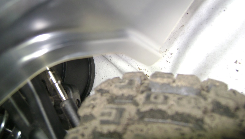

Je revient sur le buggy et sont nouveau look, genre baby truggy. lapin fou
Ayant reçu la carro ,ou j'étais pas trop sur que sa aille ,mais finalement sa va le faire.
Cette carro ai celle du Ten MT de chez Losi ,quelques petites modif reste a faire pour une adaptation quasi parfaite ,mais rien de méchant.
MUGEN MBX 7 T / 7TR Eco & 7R eco pas comme les autres de Trankilou & Trankilette - Page 4 30_01_10
Pour les supports de carro je choisi la dedans des Proline en récupérant les support plus court.
MUGEN MBX 7 T / 7TR Eco & 7R eco pas comme les autres de Trankilou & Trankilette - Page 4 30_01_11
La plus importante modif reste a faire maigrir  Laughing  le chassis en largeur ,sinon la carro peu monter mais se n'est pas beau ,dépose des protections latéral et du boitier radio/servo.
MUGEN MBX 7 T / 7TR Eco & 7R eco pas comme les autres de Trankilou & Trankilette - Page 4 30_01_13
A présent sa le fait, y a juste a retoucher la carro sur l'arrière, car elle touche sur les ressort a l'avant ,donc elle demande a avancer légèrement.
MUGEN MBX 7 T / 7TR Eco & 7R eco pas comme les autres de Trankilou & Trankilette - Page 4 30_01_14
MUGEN MBX 7 T / 7TR Eco & 7R eco pas comme les autres de Trankilou & Trankilette - Page 4 30_01_15
MUGEN MBX 7 T / 7TR Eco & 7R eco pas comme les autres de Trankilou & Trankilette - Page 4 30_01_17
A présent sa le fait ,il reste plus cas poser les supports de carro.
MUGEN MBX 7 T / 7TR Eco & 7R eco pas comme les autres de Trankilou & Trankilette - Page 4 30_01_16
Que se soit a l'avant ou l'arrière  ,je n'est rien repercer ,je me suit repris dans les trous d'origine des tours.
Sa passe près ,sinon j'aurai pu les reprendre de part et d'autres de mes renforts ,sa sera pour la prochaine si je voit que sa reste top fragile.
MUGEN MBX 7 T / 7TR Eco & 7R eco pas comme les autres de Trankilou & Trankilette - Page 4 30_01_19
MUGEN MBX 7 T / 7TR Eco & 7R eco pas comme les autres de Trankilou & Trankilette - Page 4 30_01_18
Pour l'arrière, repris sur une partie de l'aileron que je me suit décidé a monter, je souhaite vraiment en faire un petit truggy.
MUGEN MBX 7 T / 7TR Eco & 7R eco pas comme les autres de Trankilou & Trankilette - Page 4 30_01_21
MUGEN MBX 7 T / 7TR Eco & 7R eco pas comme les autres de Trankilou & Trankilette - Page 4 30_01_23
MUGEN MBX 7 T / 7TR Eco & 7R eco pas comme les autres de Trankilou & Trankilette - Page 4 30_01_22
MUGEN MBX 7 T / 7TR Eco & 7R eco pas comme les autres de Trankilou & Trankilette - Page 4 30_01_20
Voici pour la carro qui ai installé.  lapin fou

Je continu avec la découpe du boitier radio ,le remplacement des hexa large que j'avais mis,mais faisait trop large avec mes jantes a déport ,j'en ai monté qui eux on 2mm de déport contre 11mm ,j'ai un peu retouché les portes fusées AV/AR et les chapes de manière a se que les jantes tourne librement, pose également d'un pc avant remplaçant celui d'origine indiqué pour le 6 ,il monte aussi sur le 7 ,l'avantage ai qui protège le dessous du chassis a l'avant  et pour finir pose d'une mousse qui sera fixé a la carro en cas de retournement. Smile

Reste plus que la carro a peindre.  lapin fou
vendu Re: MUGEN MBX 7 T / 7TR Eco & 7R eco pas comme les autres de Trankilou & Trankilette
Message par norpheo le Lun 30 Jan 2017 - 22:49
Hate de voir ca !!
Message par trankilou le Lun 30 Jan 2017 - 23:20
Tu la verra. Wink
Message par trankilou le Mar 31 Jan 2017 - 13:30
Carro terminé. lapin fou
MUGEN MBX 7 T / 7TR Eco & 7R eco pas comme les autres de Trankilou & Trankilette - Page 4 31_01_10
MUGEN MBX 7 T / 7TR Eco & 7R eco pas comme les autres de Trankilou & Trankilette - Page 4 31_01_12
MUGEN MBX 7 T / 7TR Eco & 7R eco pas comme les autres de Trankilou & Trankilette - Page 4 31_01_11
J'attends une commande de chez Bricovis pour revoir quelques vis ainsi que des hexa + 2mm ,car ici j'en avais que 2 ,ensuite il sera opérationnel.  Cool
