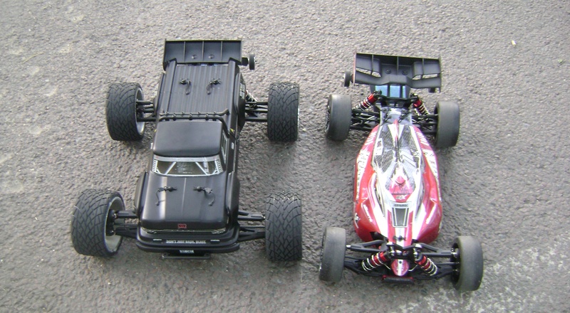

Après la carro noir ,une blanche pour le Kraton ,en tout cas qu'est-ce que j'adore se rc tant part le look que sont efficacité.  lapin fou

Se matin sortie de mon Krat/Phon ,il roule bien sans avoir fait aucune autre modif niveau train et se matin chronométré a plus de 100km/h ,102 précisément a plusieurs reprise ,mais je vais faire mieux bientot et je vais lui monter les roues de la X-one qui vont vraiment bien testé se matin avec gérardo, sinon avec celle de la photo sa centrifuge beaucoup trop et j'en ai décollé, je vais retirer égalent le pc avant qui a tendance a le faire lever a se genre de vitesse ,Gérardo ma expliqué 2/3 trucs. Twisted Evil

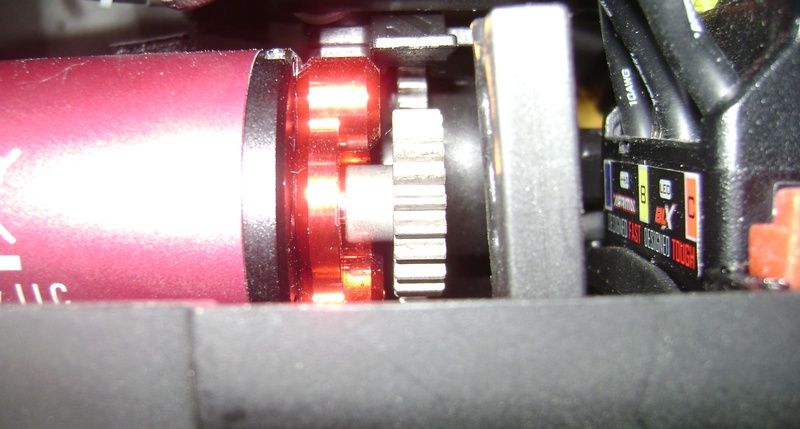

Amélioration de cette ThyhKrat en remplaçant le pignon de 18 qui me donnait une v-max de 102 km/h par un 22 avec roue de mème diamètre  ,reste plus cas  tester avec 4 dents de plus ,comme je vais etre encore plus rapide lors des démarrage ,actuellement j'accélère aussi fort que l'Audi R8 et roule aussi vite ,j'ai posé une weelie-bar au cas ou, j'ai remplacé les 4 roues par
celle de la X-one ,pneus résistant a la haute vitesse avec les quel Gérardo prend 157 km/h dimanche dernier ,la j'ai de la marge ,j'ai retiré aussi le pc rpm avant car de par sa forme l'air passait en dessous et avait tendance a me faire lever l'avant a vitesse élevé et pour finir j'ai rabaissé le chassis et durcie les suspensions.
A présent y a plus cas tester et voir aussi comment elle se comportera en courbe a grande vitesse.
Arrma Kraton / Typhon / Senton / Stunt Modifié de Trankilou & Trankilette 31_05_10
Arrma Kraton / Typhon / Senton / Stunt Modifié de Trankilou & Trankilette 31_05_12
Pour monter ces roues j'ai été oblgé de couper les cannelures spécifique a traxxas et de raboter un peu l'intérieur des jantes a l'avant car ssa touchait sur le porte fusée.
Arrma Kraton / Typhon / Senton / Stunt Modifié de Trankilou & Trankilette 31_05_11
Pignon de 22 ,je suit quasiment en buté ,un 23 suit pas sur qui passerai.
Arrma Kraton / Typhon / Senton / Stunt Modifié de Trankilou & Trankilette 31_05_13

Message par trankilou le Dim 11 Juin 2017 - 10:57
Se matin test de mon Stunt spécial bitume & de mon Krat/Typh avec sont nouveau rapport et roues de X-One ,vitesse maxi relevé a plusieurs reprise a 122 km/h  lapin fou  ,se matin Gérardo a eu des souci avec 2 rc  Sad  ,se qui fait pour une fois j'ai été le plus rapide ,cette rc a une super tenue de route ,mème en freinage appuyé ,Gérardo la bien regardé et essayé ,lui-mème reconnait que c'est un très bon chassis ,il ma juste dit de revoir mon carrossage a l'arrière qui ai un peu trop prononcé,pour le reste r.a.s c'est de la super rc et sa m'étonne pas que certains dépasse les 200 km/h avec ,le chassis et trains roulant sont redoutablement efficace. top
Pour le Stunt il ai pas en reste ,lui ai d'origine chronométré a plus de 70 km/h et je vais pouvoir lui mettre plus de chevaux sans problème  et durcir  un peu les suspensions AV/AR équipé des pneus Phlatline il ai au top avec une super accroche des qu'il sont a température ,la seul chose me disait Gérardo au de la de 80/90 y faut faire attention car il risque d'éclaté, se sont pas des
pneus haute vitesse comme ceux-de la X-One qui ai en gomme plus dur ,je ferait un test avec mes 1er Phlatline qui on bien vécu mais pas lisse ,il résiste très bien a l'usure a partir du moment ou on s'amuse pas a faire des glissades ,je vais donc augmenter mon pignon en conservant le moteur d'origine pour le moment car mème si il ai haut sur patte et très souple des suspensions,le chassis étant excellent la puissance passe sans problème ,et tient plutot bien la route ,le prochain test se fera avec mon Kraton spécial bitume et toujours les pneus Phlatline ou la y faudra que je fasse attention a pas éclaté ,car lui aussi a des cheveaux.
En résumé je suit super satisfait de ces rc et mes Serpent 811 GT vont bientot etre en vente également. Twisted Evil
Tite photos en attendant les vidéos. Wink
Jantes de 22 pouces ,peinture noir mat et toi qu'est-ce que tu as.  mdr
