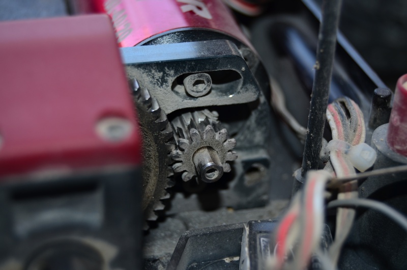

Message par Rémiste le Ven 18 Avr 2014 - 20:59
J'apprécie beaucoup mon MT4 c'est une sacrée bête. Et la couronne acier aussi... Mais le pignon d'origine l'aime un peu moins. J'ai bouffé mon pignon de 12t cet après-midi. Visiblement la couronne n'a pas bougée elle :
"EL TRACTOR" - Le MT4 de Rémiste - Page 5 Dsc_0040
"EL TRACTOR" - Le MT4 de Rémiste - Page 5 Dsc_0041
Du coup je vais le changer par un pignon de 14t Tekno RC, ça sera toujours mieux que du Thunder Tiger !

Message par speedeur le Ven 18 Avr 2014 - 21:59
Salut rémi, sur tes photos on ne distingue pas de dents cassées pourtant sur ton pinion.............
"EL TRACTOR" - Le MT4 de Rémiste - Page 5 Empty Re: "EL TRACTOR" - Le MT4 de Rémiste
Message par Rémiste le Ven 18 Avr 2014 - 22:03
Elles sont limées les dents du pignon. Des vraies lames de couteau

Message par EMMANUEL15 le Lun 21 Avr 2014 - 8:57
Resserre un peut l entre dent et fini ton pinion comme cela.

Le pinion d'origine est sûrement pas d'aussi bonne qualité qu'un Tekno par ex. J'en ai pas mal en stock je pourrai t'en filer un de 14.
Message par Rémiste le Lun 21 Avr 2014 - 11:13
Ouais c'est ce que j'ai vu sur wondertiger. Un mec préconisait de changer de pignon quand on passe en couronne alu avec un pignon tekno RC ou équivalent.
Merci Laurent ! J'en ai commandé un du coup, mais peut-être qu'en attendant ça pourrait être cool, je te l'achète et je pourrais rouler dimanche. top
